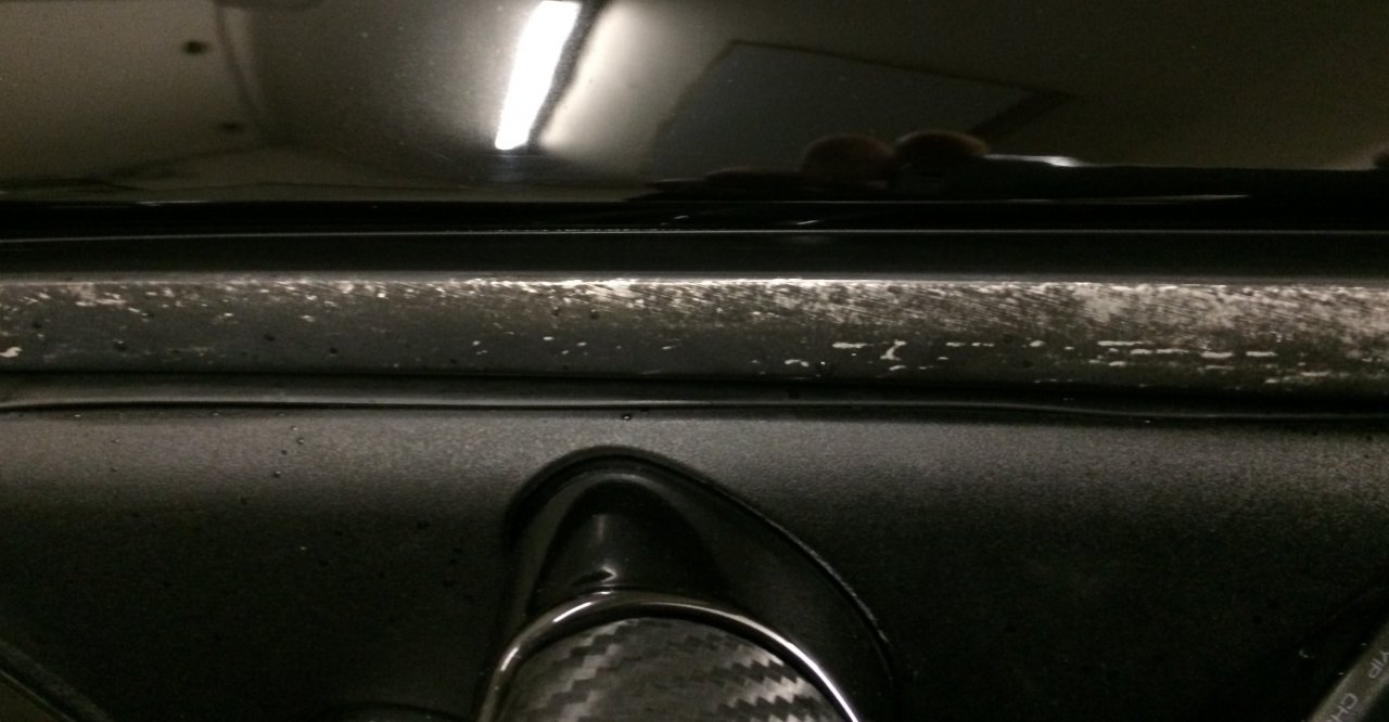

Eine kurze Frage: Weiß jemand welches Oberflächenfinish und Material die äußere Abdeckung an der A-Säule hat (Teilebezeichnung "COMPLETE R.H. MOULDING" (Part No. 65791100) und "COMPLETE L.H. MOULDING" (Part No. 65791300) - Teile sind beim 360e rund 430er identisch)?
Also bspw. phosphatiert, eloxiert o.ä. (da das Teil ja nicht lackiert ist). Bei meinem Fahrzeug haben die Abdeckungen links und recht Kratzspuren (siehe Foto), würde es deshalb gerne austauschen bzw. bei einem Spezialisten die Oberfläche erneuern lassen (schöne "Winterarbeit" ;-)).

Ich meine das sind Aluleisten schwarz eloxiert. Allerdings habe ich fie bei mir nicht heile herunter bekommen.
