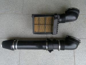

Hallo Michael,
hier mein Eigenbau. Habe mir einen 2. Luftfiltefkasten bei eBay gekauft und den Flansch mit dem Dreml ausgefräst. Der Pilz liegt jetzt genau vor der Luftzuführung der Motorhaube. Somit keine Ansaugung von Warmluft aus dem Motorraum.
Servus
Andy

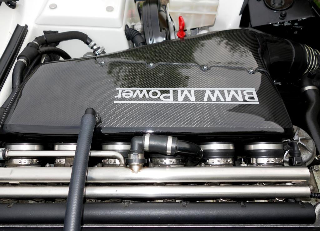

Eine vorhandene Box die ursprünglich für den E46-M3 angefertigt wurde muss man zerschneiden und an den MF3 anpassen,
diese (provisorisch) Airbox bildet dann die Form für das Negativ, dieses wiederum braucht man dann um eine schöne aus einem Teil bestehende Positiv-Airbox herstellen zu können....

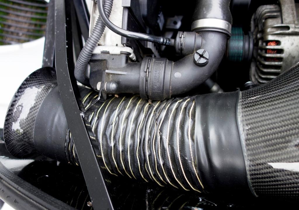

Das Volumen der Box und die Form passen nicht unter die Haube. Trennschnitt mit Neuansetzen von individuell gebauten Carbonteilen erforderlich:
Du erkennst die Trennlinie. Der "neue" Teil ist verschraubt und mit Karosseriedichtmasse abgedichtet, damit keine Falschluft gezogen wird aber die Reinigung der Luftfilter möglich bleibt.

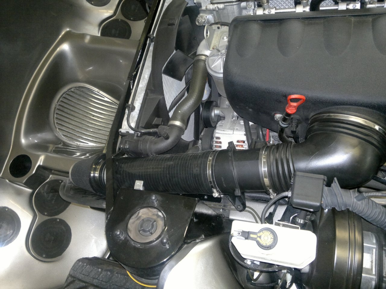

Der Ansaugrüssel muß dann vor dem Kühler atmen, da wird's platzmäßig eng. Bei mir ist dort der LMM verbaut, der jetzt "unzurechtgefeilt" (wie ab Werk) paßt und einfach zu ersetzen ist.
So bleibt die Motorsteuerung "normal" - vom adaptierten Mapping abgesehen.
