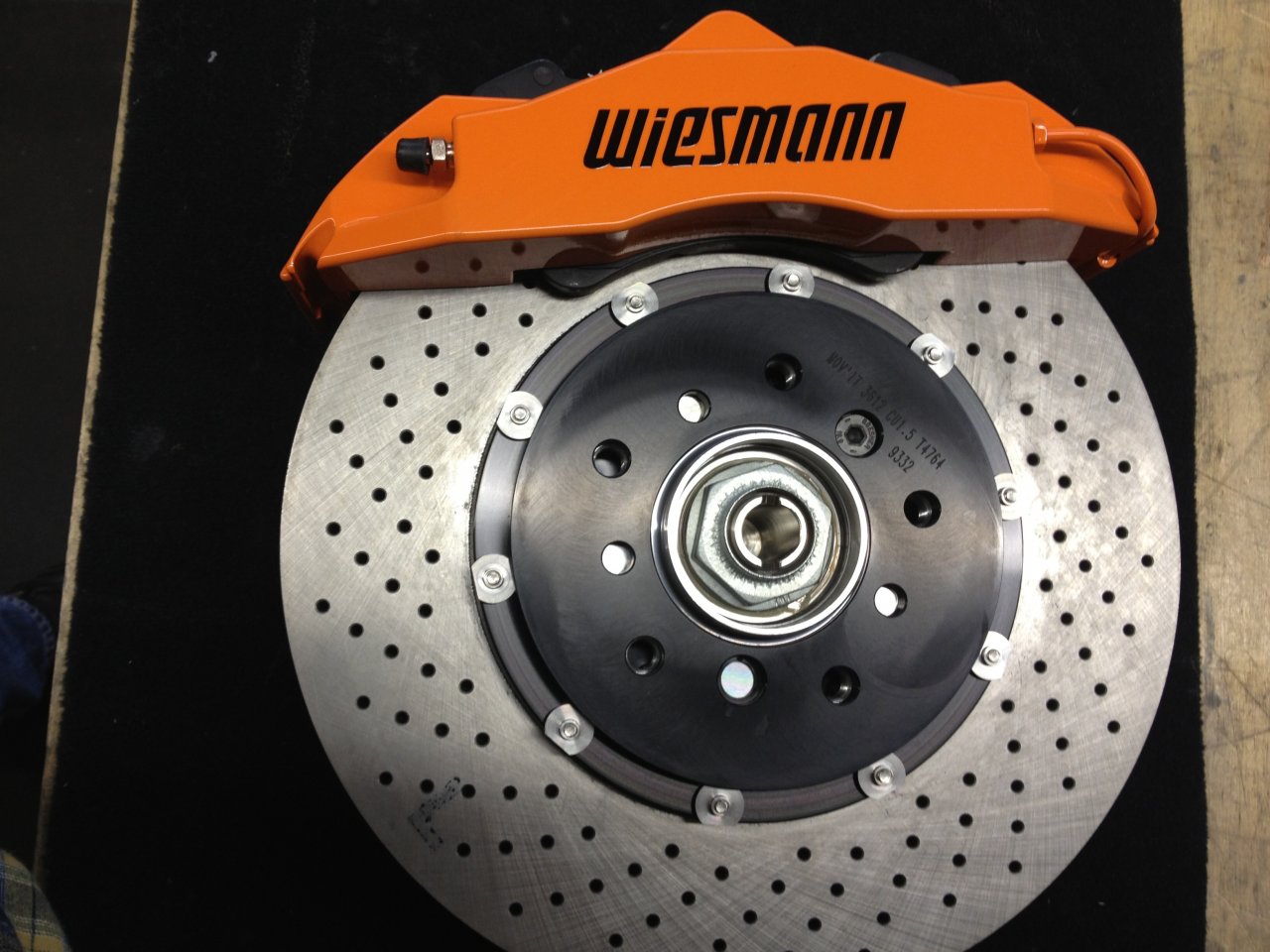

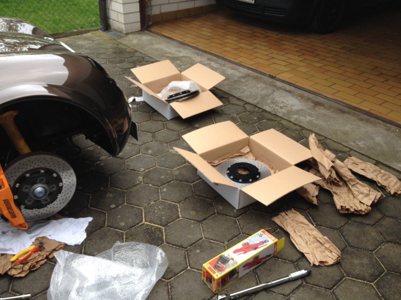

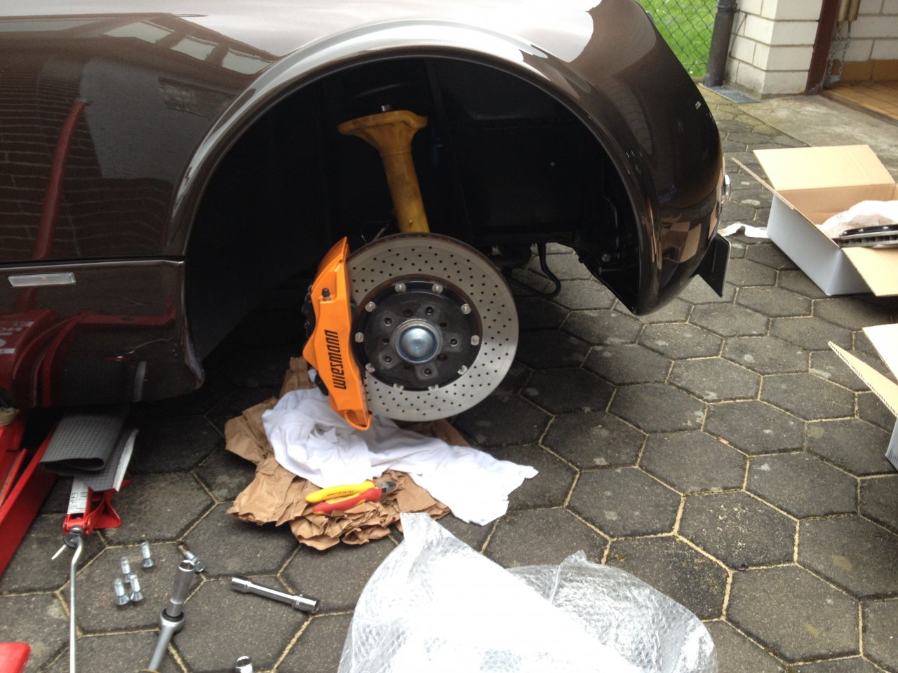

Ich hatte bei der 901 die Sportbremse von Movit mit bestellt. Ist schon absolut eine andere Welt gegüber der MF3 Standardbremse. Habe allerdings nach 4000 Km eine Unwucht in die vorderen Scheiben bekommen ( bei normaler Fahrweise, keine Rennstrecke) . Im Insolvenzverfahren gab es unbürokratische Hilfe von Movit direkt.
Habe kostenlos 2 neue Scheiben erhalten. Umbauzeit ca. ne Stunde. Seit dem alles wieder bene.post-84843-14435443921475_thumb.jpg[ATTACH=CONFIG]71399
