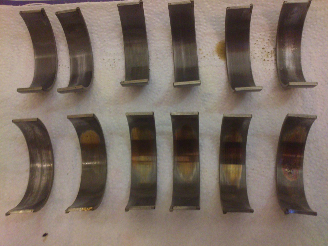

a.) Gesamtüberblick (geordnet nach meinem Gutdünken - ich habe die in einer kleinen Schachtel wild durcheinander als Andenken mitgenommen)
KLICK hier für externen Link mit Originalgroesse

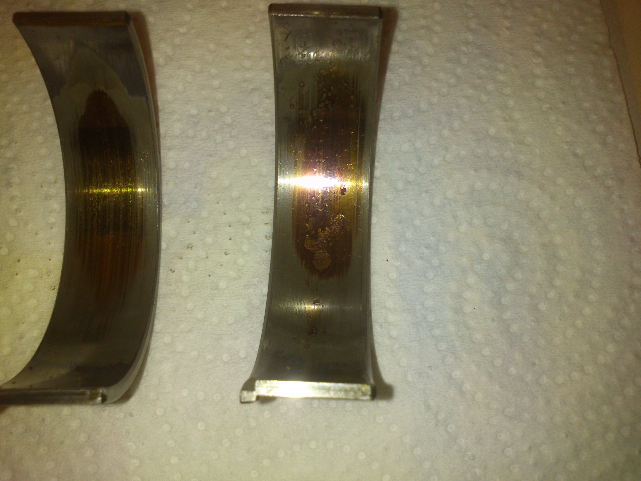

b.) die "Sehenswerteste" noch einmal in groß:
Bildet Euch selbst eine Meinung...
Die Kurbelwelle war gluecklicher Weise noch komplett in Ordnung.

Das war aber im letzten Moment !!!
Die Lagerschalen sind durch, das die Kurbelwelle keinen Schaden genommen hat ist großes Glück.
Neue Lagerschalen brauchen keine langen Einlaufzeiten, bei unseren Rennmotoren fahren wir 10 min. und dann Feuer frei....
Eno, gerade noch rechtzeitig, das wäe sicher nicht mehr lange gut gegangen.
Und jetzt hast du ja noch ein paar M- Rundungen (12 rundliche Lager) mehr zum Streicheln...
Und jetzt FEUER frei, die nächsten 80`gibt es keinen Grund zur Schonung!

Ja, ich habe auch nicht schlecht geschaut... vor allem die Ausbrüche der einen haben mir auch die Kinnlade runterfallen lassen.
