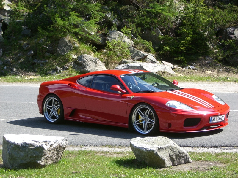

wenn du wirklich schöne felgen haben willst, schau dir mein auto an, habe einen satz 19er ganz neu !
225 +285 funktionieren beim 360er gar nicht.
ebenso die novitecfelgen, da kannst du auch gleich blei montieren.
novitec sehen wunderschön aus, toll für die eisdiele, jedoch für sportliches fahren in den bergen ein absolutes geht einfach nicht..!!
