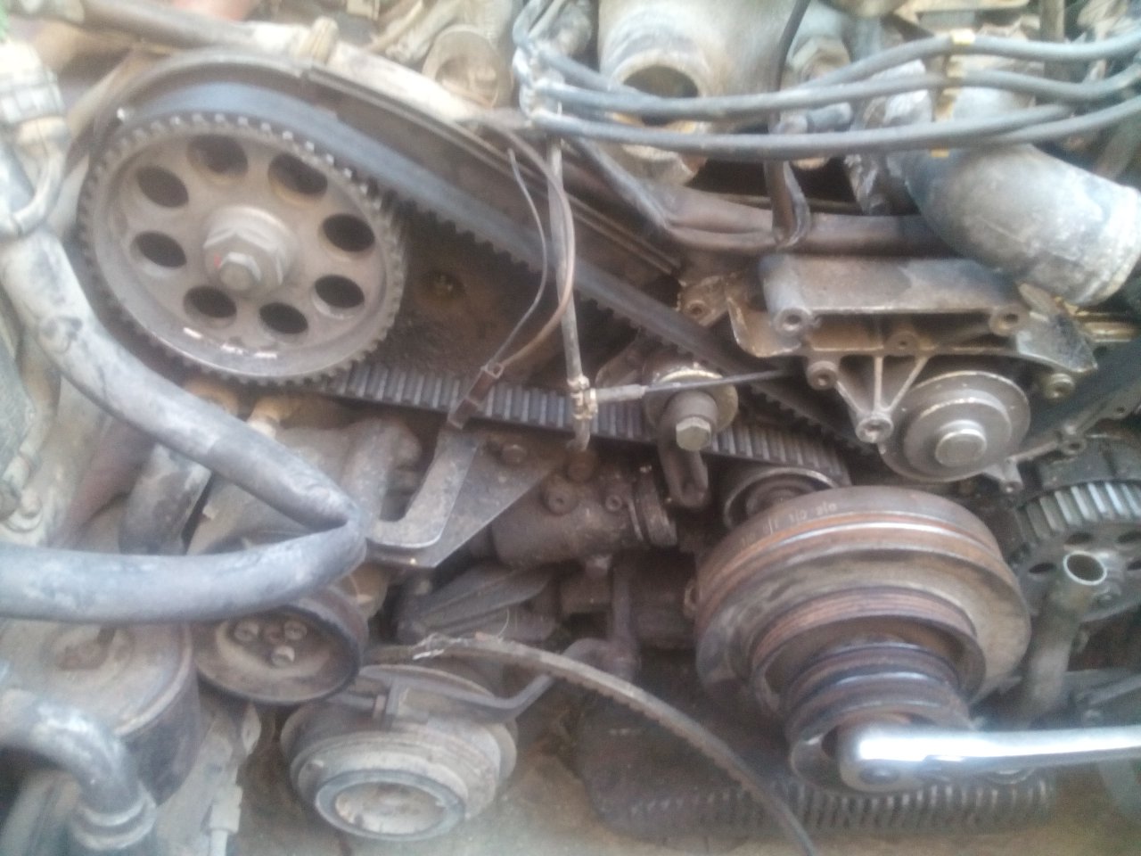

ich habe einen Freund mit einem Porsche 928, Jahrgang 1985. Beim wechseln der Wasserpumpe hatte er den Zündzeitpunkt verstellt und weiss nun nicht welches die richtige Kerbe is auf einem Zahnrad.
Ich habe ein foto hier. Die Frage ist, ob es die Kerbe über dem grossen Zahnrad in der 11:00 Uhr Stellung is (oben links), oder in der 13:00 Uhr Stellung (oben rechts).
Vilen Dank im voraus.

Möchtest du wirklich den Zündzeitpunkt oder die Einstellung der Nockenwelle wissen?
Den Zündzeitpunkt verstellst du beim Wechsel der Wasserpumpe nicht!
Hatte selbst mal nen 928 und auch die Wasserpumpe wechseln müssen, scheint ein Schwachpunkt zu sein!
ZUSATZ: Für die Nockenwellen stellst du die Kurbelwellenriemenscheibe auf OT (die Kerbe ist mit OT gekennzeichnet, oder einfach nur ein Strich ohne Bezeichnung).
Dann muss bei den Nockenwellenrädern der eingeschlagenen "Punkt" mit
der Bezugsmarkierung fluchten.

1. "OT" kannst du auch zusätzlich durch die Zündkerzenbohrungen mit einem reingesteckten Schraubenzieher kontrollieren um die Markierung zu verifizieren.
2. Markierungen mit weißer Farbe besser kenntlich machen!
3. Zündzeitpunkt müßte bei 5 oder 10 Grad vor OT sein (wenn ich mich recht erinnere?).
Mit der Blitzlampe bei laufender Maschine checken! ABER ERST NACH Einstellung der Nockenwellen. Und danach erst einmal per Hand an der Kubelwelle durchdrehen!
