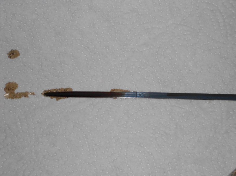

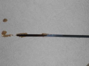

Sodala,
Ölmeßstab wie angedroht kontrolliert und... siehe Bild.
Bei der Kontrolle am Samstag wenige Minuten nach dem abstellen des warmen Motors war der Wert ca. 3-4mm unter max., habe heute sogar nachgemessen und es waren exakt 10mm unter max. Wenn jemand den Abstand zwischen min. und max. zur Hand hat lässt sich die Differenz ja leicht ausrechnen.
Wenn's interessant ist schau ich in ein paar Tagen nochmal nach.
Die Differenz zwischen min und max entspricht laut Betriebsanleitung zwei Liter,
Das habe ich schon ausprobiert, das ist nur 1 Liter
Habe den Ölstand jetzt mal wie von take12 angegeben gleich nach dem Abstellen des warmen Motors gemessen und es ist tatsächlich ein wenig zu viel eingefüllt.
War ein paar mm über max., das wären dann zwischen kalt und vorgeschriebener Messung ca. 0,75 - 1 ltr. differenz. Das hieße wenn der Motor kalt ist und der Füllstand wäre bei vorgegebener Messung bei maximum, dann dürfte der Füllstand bei kalten Motor (vorausgesetzt min. - max. = 1ltr.) den mimimalwert nicht unterschreiten.
