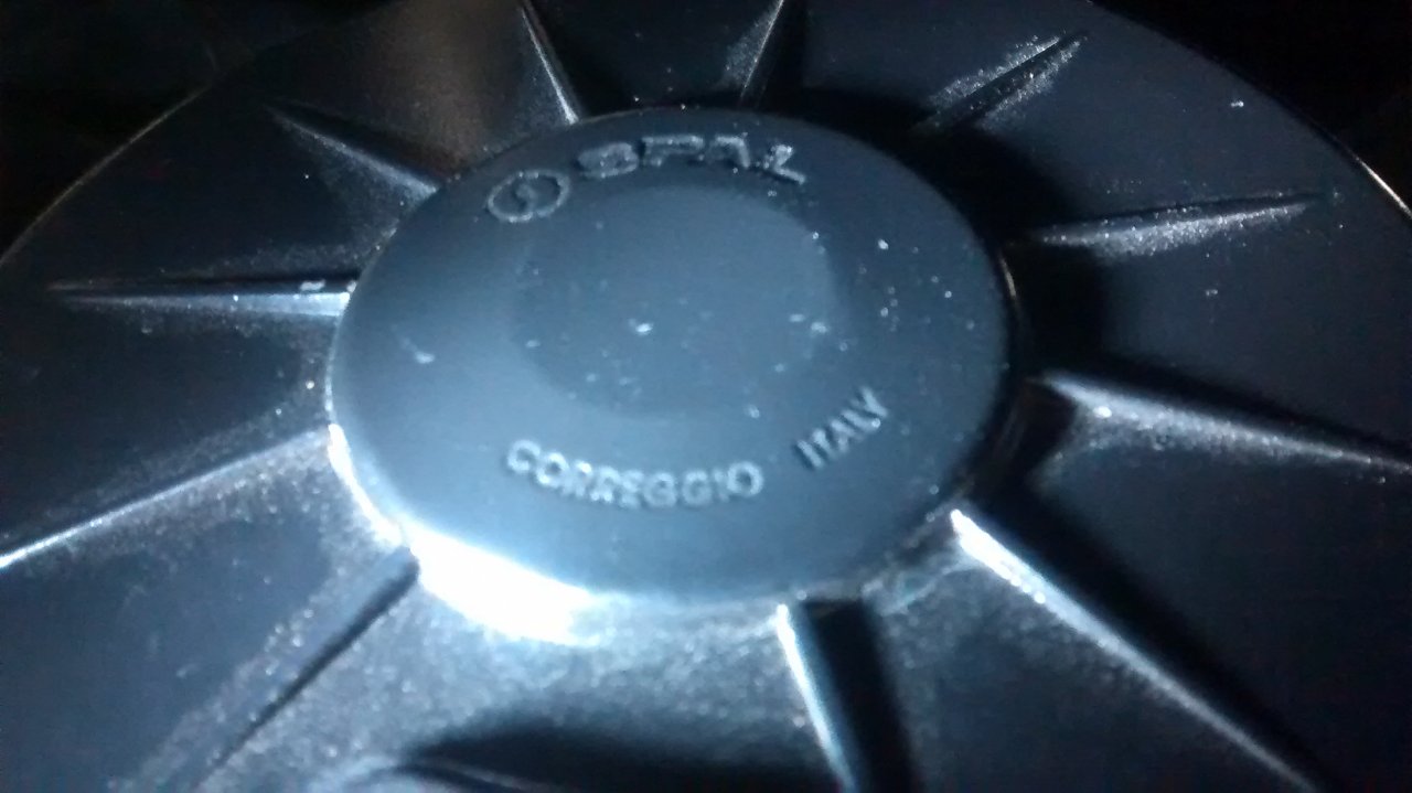

Also im eingebauten Zustand finde ich leider kaum Infos..
Keine Nummer, nur der Herstellername "SPAL" ist zu finden.
Der aktuelle Granturismo S MY14 und der Granturismo 2009 haben identische Lüfter verbaut. Die beiden hatte ich gerade zur Hand.
Lüfter mit größerem Durchmesser verbauen ist nicht möglich. Die beiden identischen Lüfter nehmen die komplette Breite in Anspruch.
Meiner Meinung nach könnten die Rotorblätter allerdings schon aerodynamisch vorteilhafter gestaltet sein.. Sie sind Flach, leicht angewinkelt und in "L"-Form. Habe ich so noch bei keinem anderen Fahrzeug gesehen.

Hab eben mal angerufen, Spal braucht entweder Durchmesser und Einbautiefe oder diese VA Nummer.
Ich bin diese Woche eh in der Werkstatt und werde mal diese VA Nummer (soll meistens seitlich irgendwo stehen) suchen lassen.
Anschließend ruf ich wieder bei Spal an. Es gibt definitiv ein Modell mit anderen Rotorblättern, welches a) etwas leider sein soll und B) etwas leistungsstärker. Drehzahregelt gibts dort allerdings nicht.
Ich melde mich wieder, sobald ich die genaue VA Nummer bzw. Bestellnummer habe. Bzw. ich werde auch berichten, sofern ich diese Lüfter dann austauschen sollte.
Der Durchmesser des Rotors beträgt 28cm. Die Einbautiefe kenne ich leider nicht..
