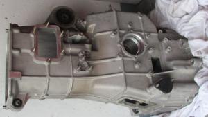

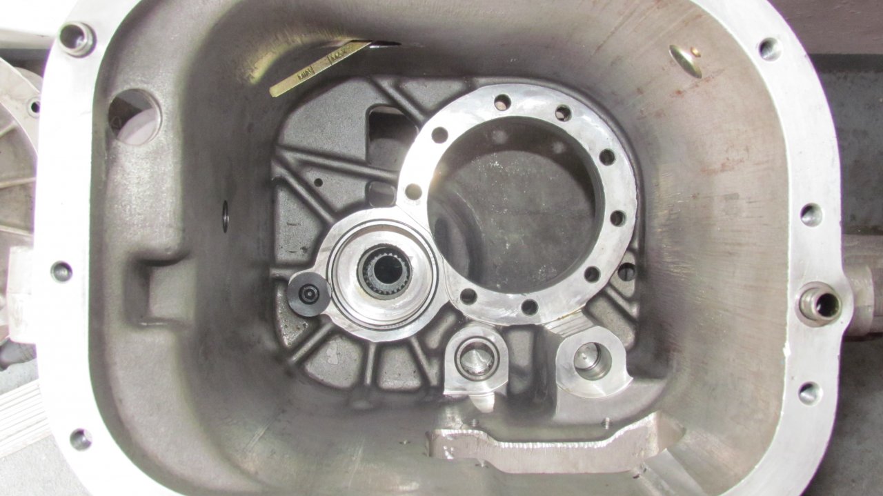

heute bei dem bescheidenen wetter hab ich mich an meinem getriebe versuchtO:-)
möchte gern das komplette paket mit gangrädern und beiden wellen ausbauen.
alle sachen wie diff und das schwarze cover hinten sind ab.trotzdem bekomm ich es kein stück raus.
hat jemand schon eines zerlegt oder einen tip?:-))!

hab bei ferraridatabase jetzt das manuel speziel fürs getriebe gefunden.
da gibts ein teil das die wellen nach oben raus drückt.
kann man selbst anfertigen.
wenn das funzt lass ich euchs wissen

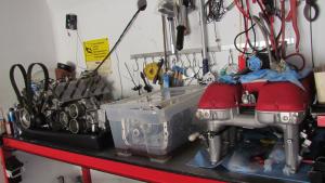

jetzt habe ich die teile gelagert und nie konnte meine sorge befriedigend beantwortet werden,wie ich diese sicher konserviere.

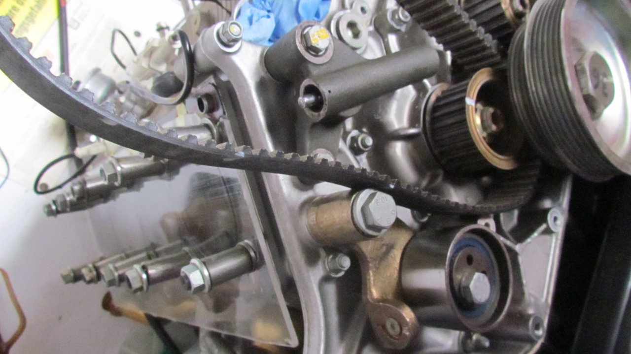

hab vor einigen wochen ein endoskop erworben und gleich mal in die brennräume gelinst.alles top aber ein zylinder,in dem die auslassventile auf offen standen,hatte irgendwas rostiges auf dem kolbenboden.(trotz vollkippen mit öl)
also aufgemacht und siehe da,der ventilsitzring(?gußeisen?)hat gegammelt.
also meine entscheidung,alles auseinander nehmen und dann in öl lagern oder mit öl fluten.der zylinder were nach dem einbau defi nicht ohne probleme gelaufen.
das selbe denke ich beim getriebe.bevor die gangräder oder was anderes gammelt nehm ich diese raus aund lager die in nem ölbad.

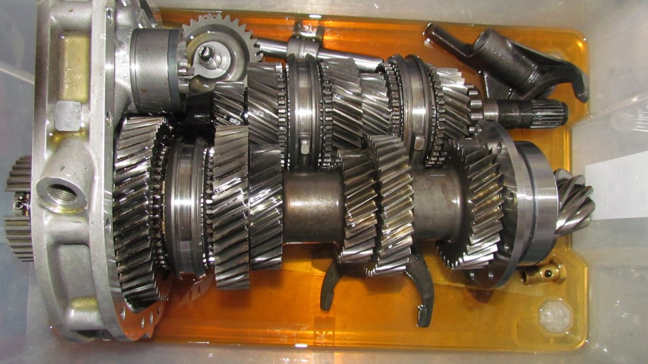

und wenn mir morgen das getriebe oder der motor verreckt bin ich nicht bereit die aufgerufenen preise zu bezahlen für sachen wo die meisten noch nicht mal was zur laufleistung sagen können.und direkt bei ferrari neu geht schon garnicht.also hier die ersten bilder gerad frisch geschossen
gangwellen
bekante haben jetzt das getriebe defekt.alle quellen die wir kontaktiert haben warnen immer.bitte nicht aufmachen ,vorsicht fällt auseinander.
aber nix da.einfach vorne im differential einen hydraulikstempel unter die hauptwelle leichten druck und schon springt der gesamte wellenkomplex mit deckelplatte ab.

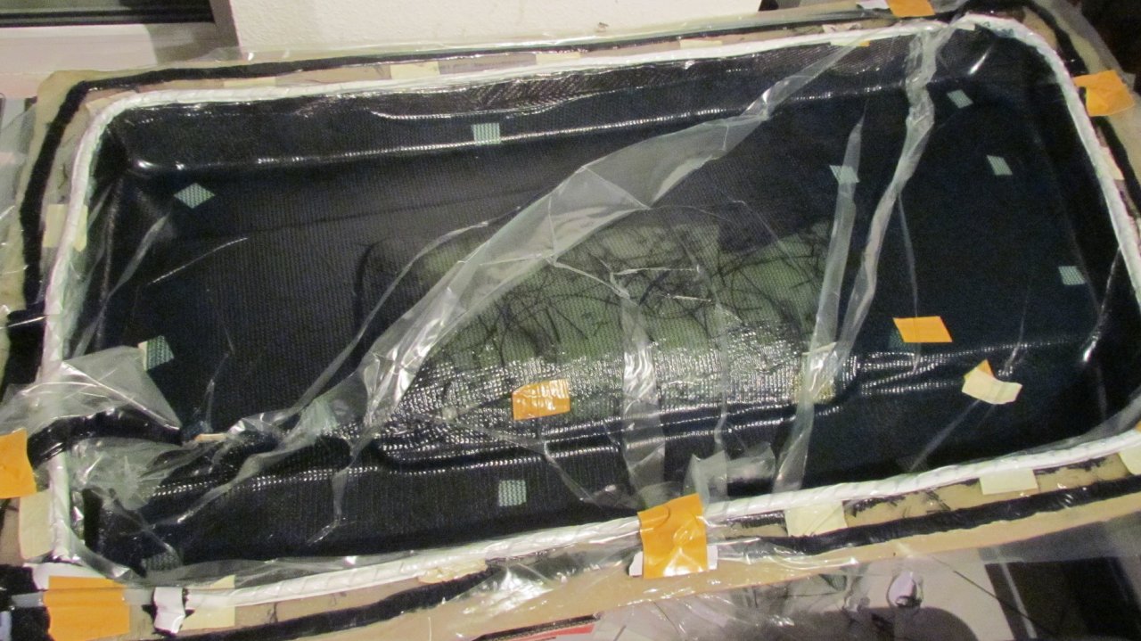

habe mich auch den vergangenen winter mit carbonvakuuminfusion beschäftigt und alle möglichen komponenten in 245 körperbindung selbst hergestellt.ferrariteile haben sonst gewöhnlich leinwandbindung.
arbeite gerade an der cs fahrertür8-)auf dem einen bild sieht man die infusion der türverkleidung
