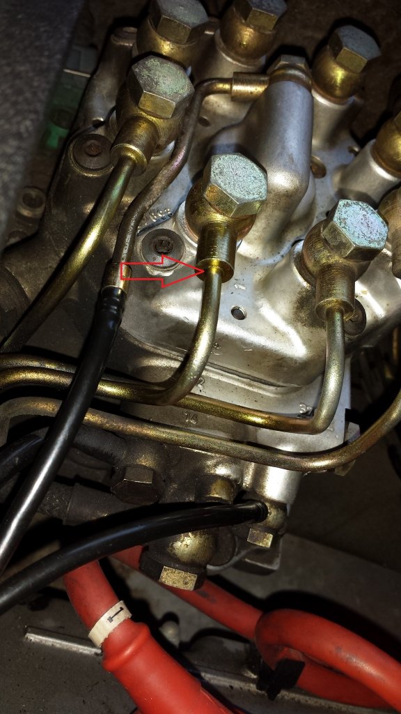

Hallo Leute, kann mir da wer helfen; ich habe bei einem Check entdeckt, dass eine der Leitungen vom Kraftstoffverteiler leckt. Habe dann beim Freundlichen diesen Anschluss erneut mit den passenden Kupferdichtungen versehen lassen.
Leider war es das nicht. Es leckt nicht an der Schraubverbindung, sondern am Anschlussteil, wo das kleine Rohr beginnt (sie Foto).post-91463-14435440568832_thumb.jpg
Meine Frage; kann man das dicht bekommen oder sollte ich die Leitung tauschen?
Nette Grüße,
Christian
Ich bin kein Fachmann, aber das wirst Du wohl tauschen müsse.
Tauschen oder instand setzen lassen aber um den Ausbau kommste wohl nicht rum.
teils waren einspritzleitungen an K(E) einspritzungen mit gelötetem anschluss..
hier ist der aber so dick und wohl die verbindung angebrochen...
ich hatte zu den zeiten als mein auto(passat) noch die KE eingebaut hatte immer
eine reserverleitung im kofferraum..war ne originale in stahflex-ausführung
und mit der konnte ich problemlos jede mögliche defekte ersetzen und das
binnen weniger minuten...zuhause gabs dann wieder die genau richtig passende
...ist mir zweimal auf ~400k kilometer passiert.
eurospares hat wohl die benötigte leitung,ansonsten bleibt ne maßanfertigung
mit z.b. stahlflex oder als polyamid bausatz.....gibts z.B.>dort< :wink:
