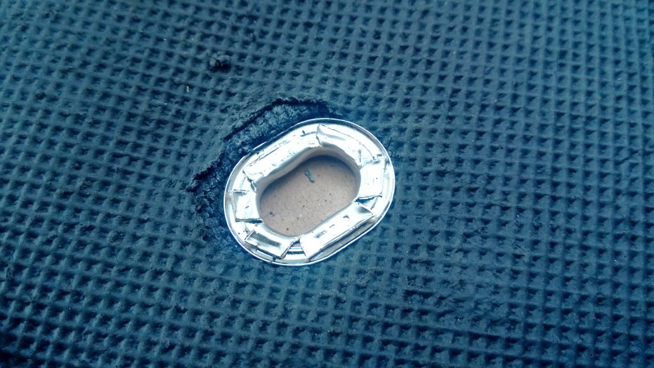

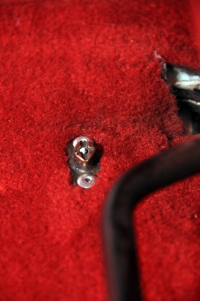

kann mir jemand sagen, wo man die eingenieteten Clips/Halter (siehe Foto) für die Fußmatten bekommt.
Ein Anruf bei Ferri heute brachte nicht wirklich Erfolg, da wohl nicht einzel erhältlich, der Freundliche wollte sich aber nochmal erkundigen.
Vielleicht hat ja einer ne passende Adresse.
Am besten auch noch das Gegenstück in den Fußmatten.
Vielen Dank und viele Grüße
Sascha

Die "Originalen" sind Super Elastik Beiwagen Ösen. Die Drehwirbel passen, nur für die Ösen habe ich noch kein Einpresswerkzeug gefunden.
Habe die jetzt mal bestellt, ich berichte wenn sie da sind.
So Leute, Update...

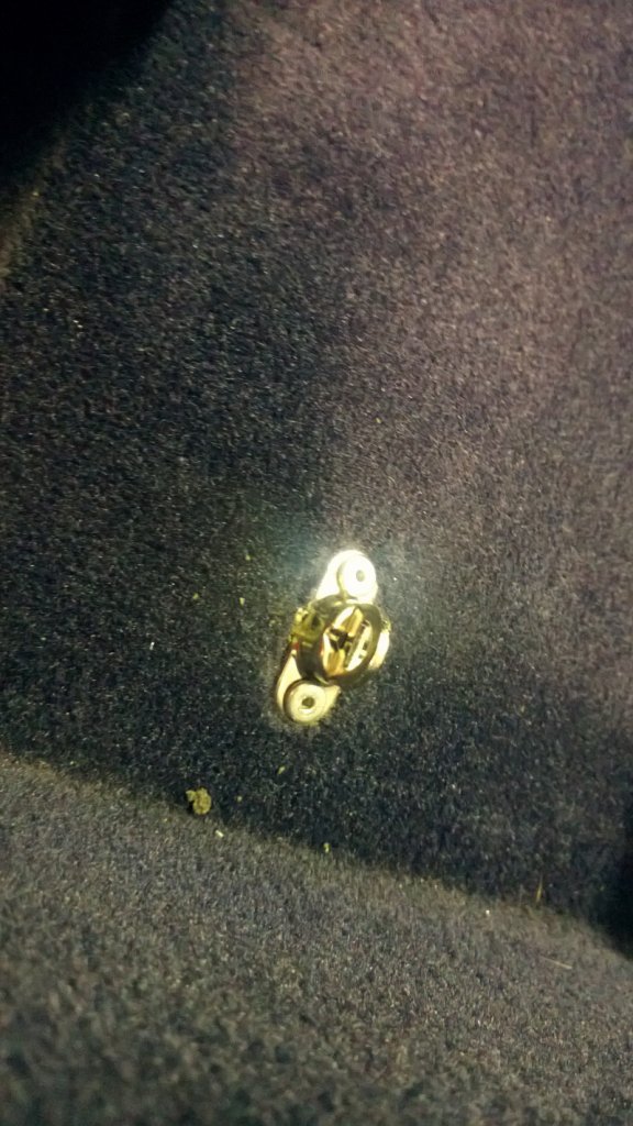

Die Drehwirbel und Ösen sind angekommen.

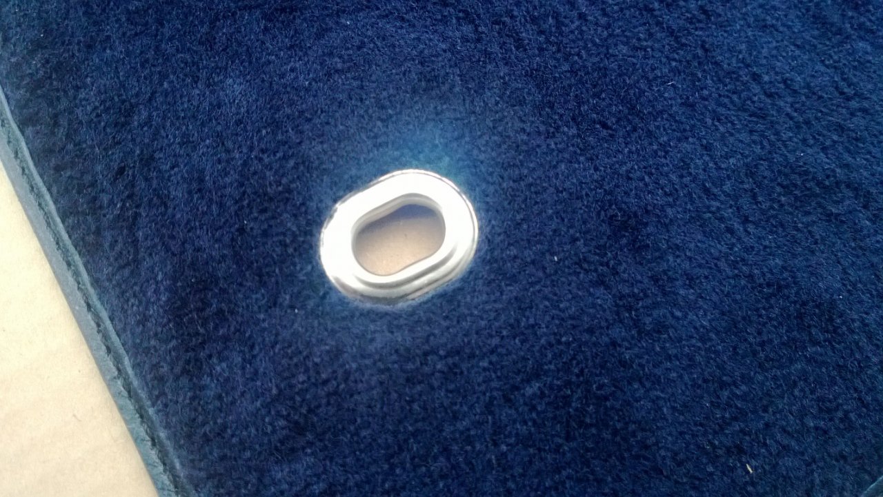

Drehwirbel passen, wie auch oben schon gesagt in die orig. Befestigungen, allerdings ist die Bohrung in den orig. Ösen etwas kleiner, daher funktioniert nur der Austausch inkl. Fußmatten, bzw. die orig. in den Rundungen etwas aufbohren. X-)

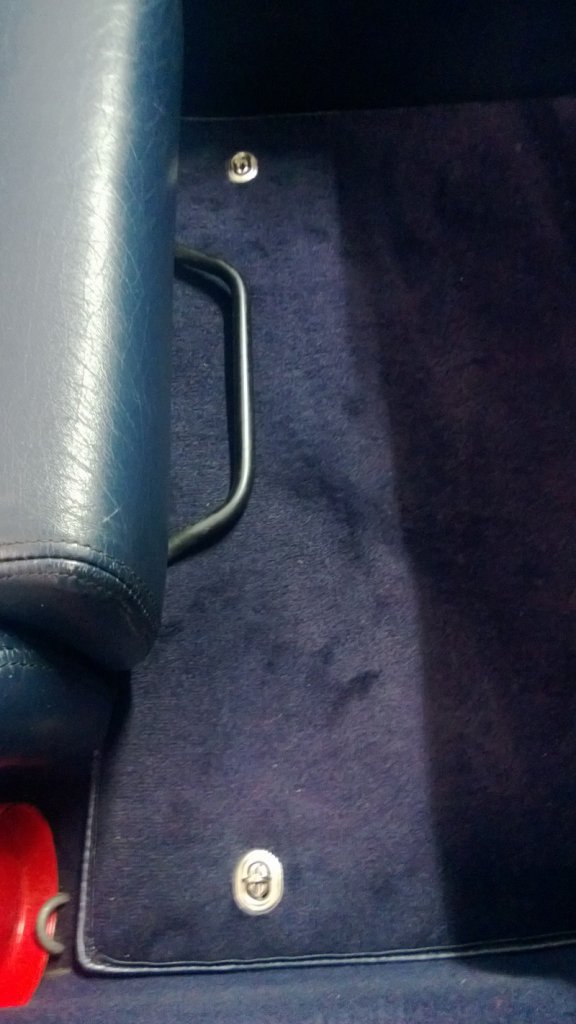

Ich habe komplett getauscht, Einpresswerkzeug ist nicht wirklich nötig, einfach mit einer Zange etwas einpetzen und dann mit nem flachen Schraubendreher und Hammer platt klopfen. 8-)
Top Ergebnis, für alle 4 noch keine 10,-- € und ne gute halbe Stunde Arbeit und die Fußmatten sind wieder an dem Platz wo sie hingehören und rutschen nicht durch die Gegend! :-))!
Sascha
Interessant, bei mir passten die Ösen in den Fußmatten problemlos.
nö, Öffnung minimal in den Rundungen zu klein, bzw. ich nenn es mal "runder"... Und ja, orig. Ferri Fußmatten. Vielleicht Baujahrmässig was geändert worden. :confused:

dadurch, dass ich die Ösen in den Fußmatten auch getauscht habe, passt es ja.... :-))!
