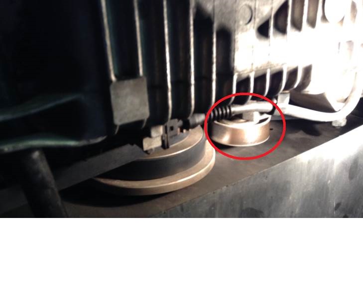

Am Wochenende hat ein Mechaniker des ÖAMTC versucht in der Montagegrube mit einem Stethoskop das Geräusch zu lokalisieren, meinte er habe bei der rot markierten Rolle ein ungewöhnliches Geräusch gehört. Diese wird die Werkstatt nun mal unter die Lupe nehmen und gegebenenfalls tauschen, der Wagen steht schon dort.
Noch eine Idee - könnte so ein Geräusch von der Kupplung kommen (Druck-/Ausrücklager)? Würde man das Geräusch dann auch im Leerlauf hören, also ohne das Kupplungspedal zu treten?
