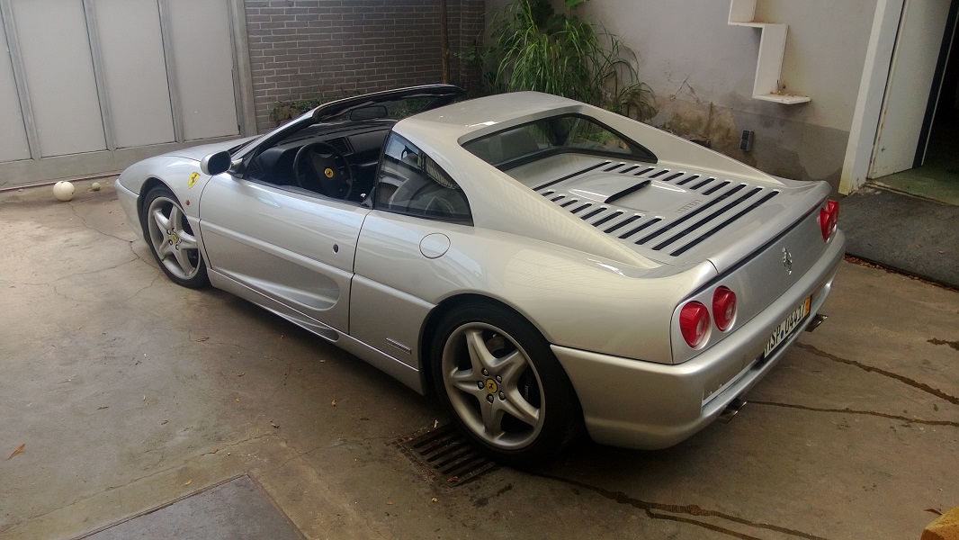

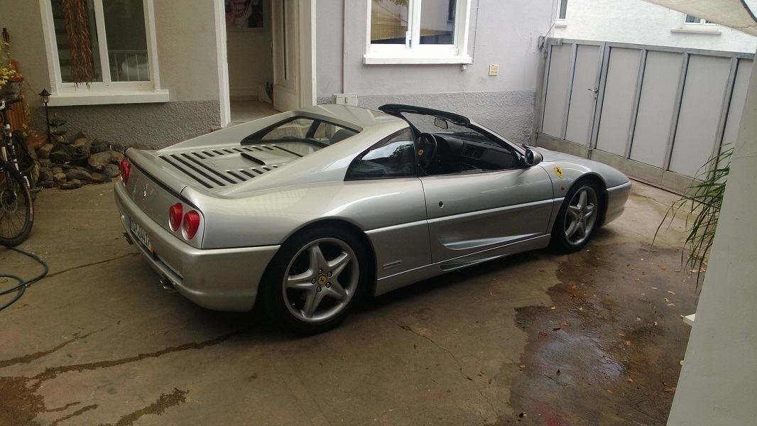

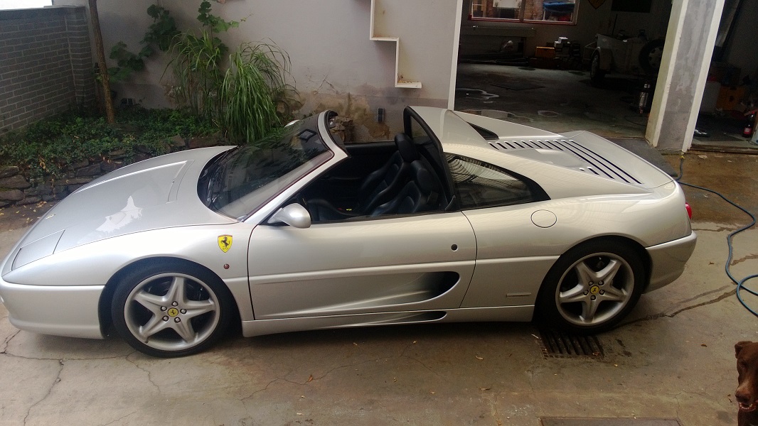

Hallo Gemeinde,
die 308 "Baustelle" hat heute neue Gesellschaft bekommen... Das 11er Cabrio is gegangen und ein 355 GTS hat Einzug erhalten. Eigentlich absolut blödsinnig, weil der Porsche halt immer läuft und mehr, als altagstauglich ist.... :D aber was soll man sagen, die beiden sind halt nicht vergleichbar... Und die Heimfahrt heute ( ca. 250 KM) hat schon Mega Spaß gemacht, trotz 5.2er Motronic, das Auto hängt am Gas, klingt wie die Hölle und geht im Gegensatz zum 996 ne ganze Nummer besser... :-))!
Einige werden den Ferri bestimmt kennen aus Mobile und Co. und was soll man sagen, bestimmt kein perfektes Auto, auch nicht rot (ein Glück O:-)) aber dafür hat der Preis gepasst... Der Rest wird sich zeigen, dank dem Forum wird einem ja geholfen und man kann viele Probleme selbst lösen... :-))!
Und der 355er macht sich neben dem 308, auf der Hebebühne, wesentlich besser, als der Porsche... :D

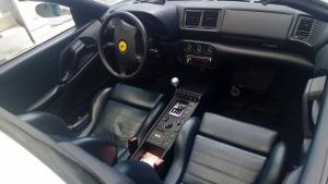

Heute mal eine kleine Runde gedreht und Fazit, es macht Laune ohne Ende.... :D
Allerdings auch erste kleinere Problemchen entdeckt, wie hätte es auch anders sein sollen... X-)
Tankdeckelschalter und Warnblinkschalter in der Mittelkonsole gehen sehr bescheiden, hab noch nicht weiter nachgeschaut, aber was sagen die Profis, kann man da was reparieren oder müssen die neu? Hab viele Infos zu der Mittelkonsole gefunden, wenn sie klebrig ist (das ist sie glücklicherweise noch nicht), aber nix zu schlecht funktionierenden Schaltern.
Weiterhin flackert ab und an die Batterieleuchte, muss wohl mal das rechte Rad ab und mal schauen was die Batterie macht, da muss ja eh noch ein Kabel fürs Ctek dran...
das Problemchen wäre gelöst, die komplette Schaltereinheit war nur mit einer Schraube befestigt :-o und hat sich dadurch beim drücken leicht quer verdreht und ist somit immer hängen geblieben. 3 fehlende Schräubchen rein und es funzt wie neu :-))!
