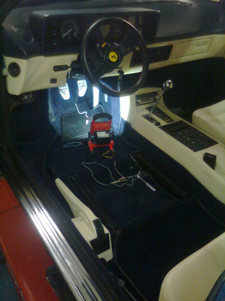

Nachdem ich die Symptome dem Mechaniker meines Vertrauens durchgegeben hatte war er ziemlich sicher daß es an der Spannungsversorgung für die Benzinpumpe liegen sollte. Also heute nachmittag Verkleidung ab, Messgerät direkt an die Benzinpumpe angeklemmt, Motor angeworfen, lief ganz normal, Spannung an Benzinpumpe während laufendem Motor 11,3 Volt (hätte eigentlich um die 12 Volt erwartet aber o.k. Während der Motor lief mal an den beiden Relais am Sicherungskasten( für die Benzinpumpe) gewackelt und plötzlich war der Motor aus. Dann nochmal gestartet mit direkter Spannungsversorgung an die Benzinpumpe, springt nicht mehr an und stinkt unheimlich nach Sprit hmmm.
Hab mittlerweile noch einen befreundeten Kfzler angerufen, dann zusammen geprüft ob er überhaupt Zündspannung generiert aber kein Zündfunke mehr. Seltsam, haben dann direkt 12 Volt auf den gelben Draht der Zündspulen gelegt, dann lief er schon mal wieder.
Im Moment hab ich keine Zeit mehr, irgendwo ist die Spannungsversorgung für die Zündspulen verlorengegangen. Werde morgen weitersuchen.

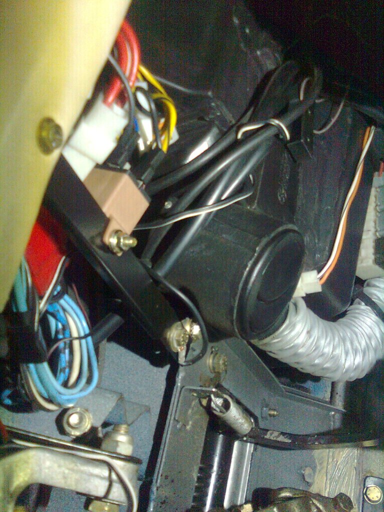

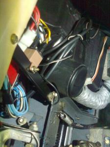

Hurra, läuft wieder. Die Ursache für meine verlorengegangene Spannung an den Zündspulen fand sich an einem nachgerüsteten Relais für die Wegfahrsperre(Alarmanlage). Dieses Relais ( in einem der Bilder zu sehen (hellbraunes Plastikgehäuse)) unter Armaturenbrett. unterbricht die Spannungsversorgung zur Zündspule. Leider war nicht das Relais defekt sondern die Ansteuerung für dieses Relais fehlte. Ich muß leider gestehen daß ich keinen Bock hatte den Grund für die verlorengegangene Ansteuerung zu suchen da ich noch das Bild vom Kabelsalat unterhalb des Beifahrerfußraums im Kopf hatte, und hab den Kontakt schlicht und einfach überbrückt. Somit lief er schon mal wieder.

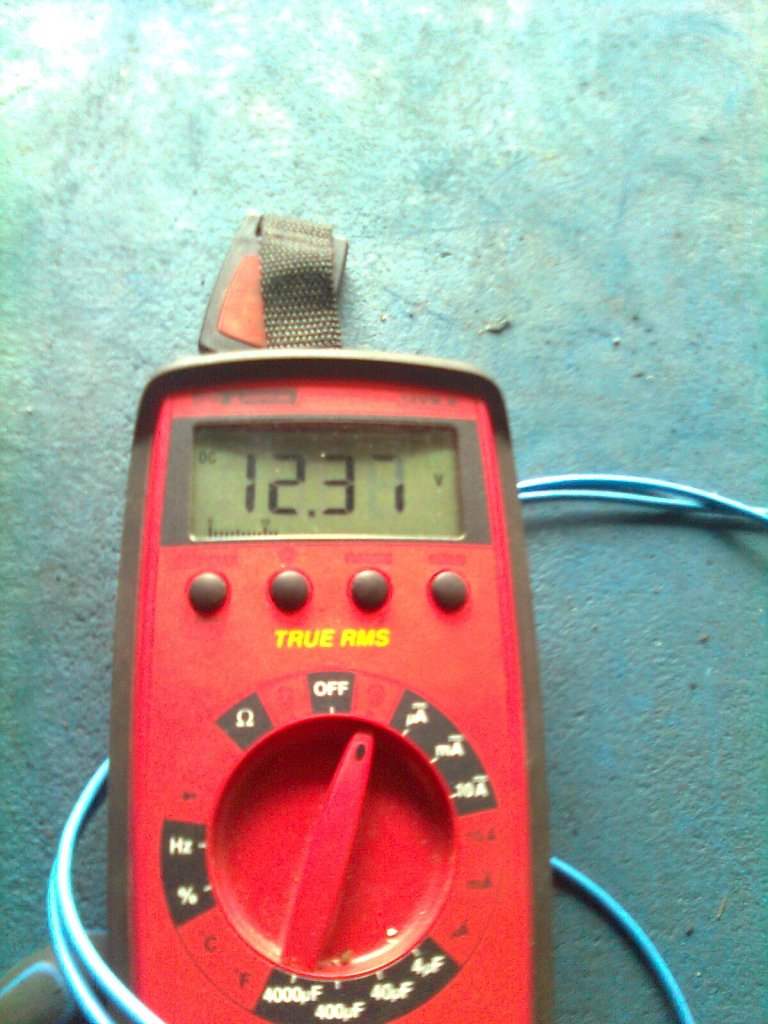

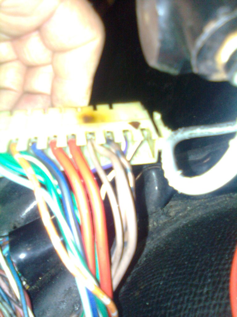

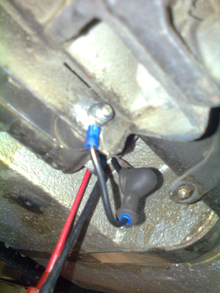

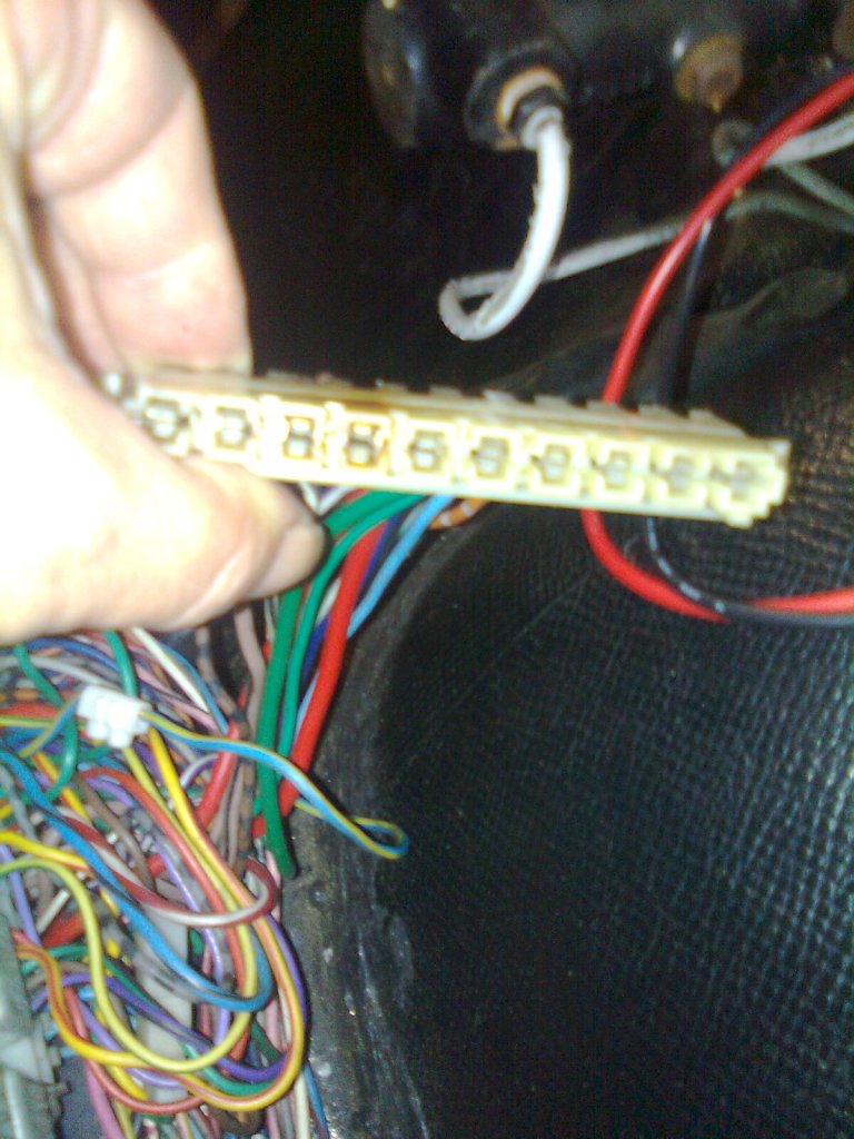

Als nächstes hab ich mir die Spannungsversorgung Benzinpumpe vorgenommen. Die Hauptgründe lagen am Stecker des Sicherungskastens(siehe Bilder, hellbrauner Draht geht zur Benzinpumpe) wo man deutliche Hitzespuren feststellen kann. Kontakte mit Kontaktspray bearbeitet und durch Hilfe kleiner Metallplättchen den Anpreßdruck der Kontakte erhöht. Der nächste Schwachpunkt war das Massekabel direkt an der Benzinpumpe, Kabel ausgetauscht, Kontaktfläche blankgemacht. Voila------ aus den anfänglichen 11,3 Volt an der Benzinpumpe sind mittlerweile deutlich über 12 Volt geworden.

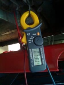

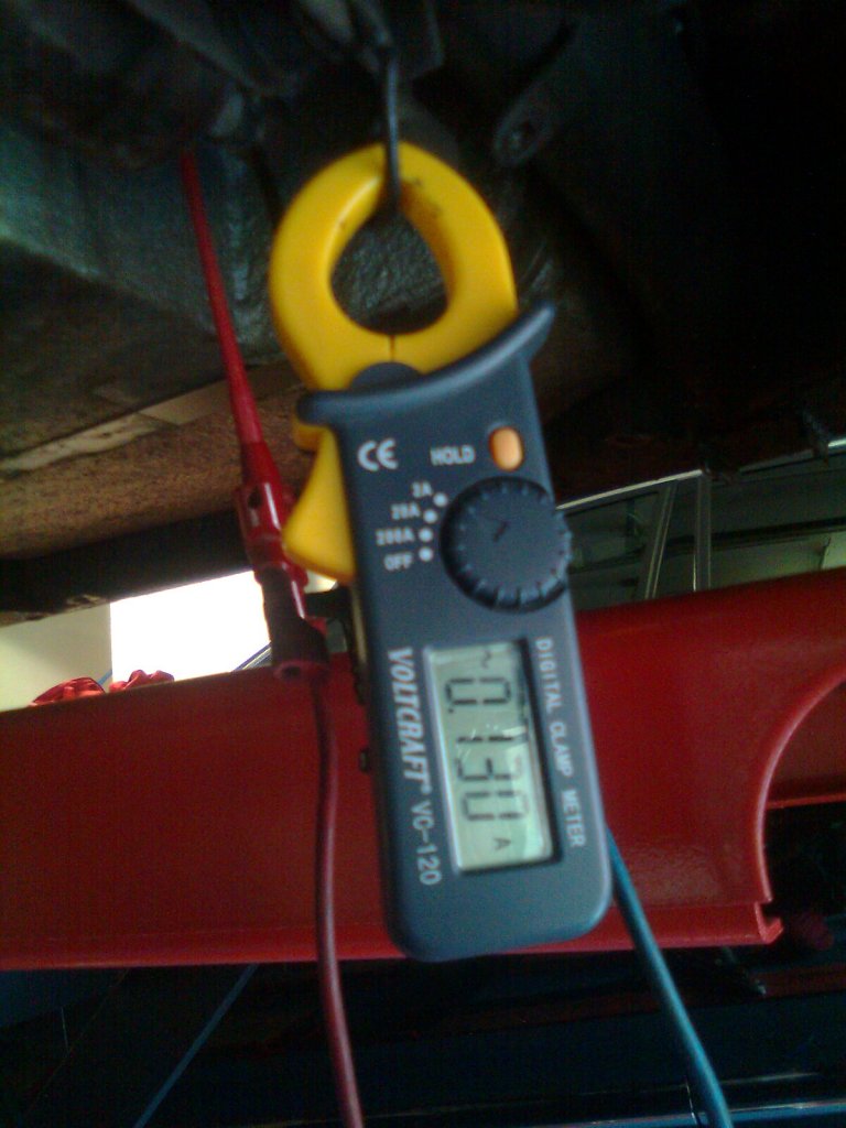

Was mich noch ein bisschen wundert ist die geringe Stromaufnahme der Benzinpumpe (gemessen zwischen 120 und 150 mA). Rechnete eigentlich mit deutlich mehr da die Absicherung des Stromkreises mit 15A recht hoch ist und die Hitzespuren am Stecker des Sicherungskastens auch für einen höheren Stromfluß sprechen. Anyway.
