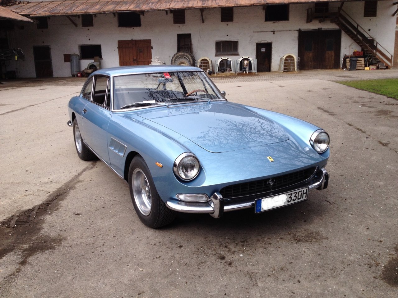

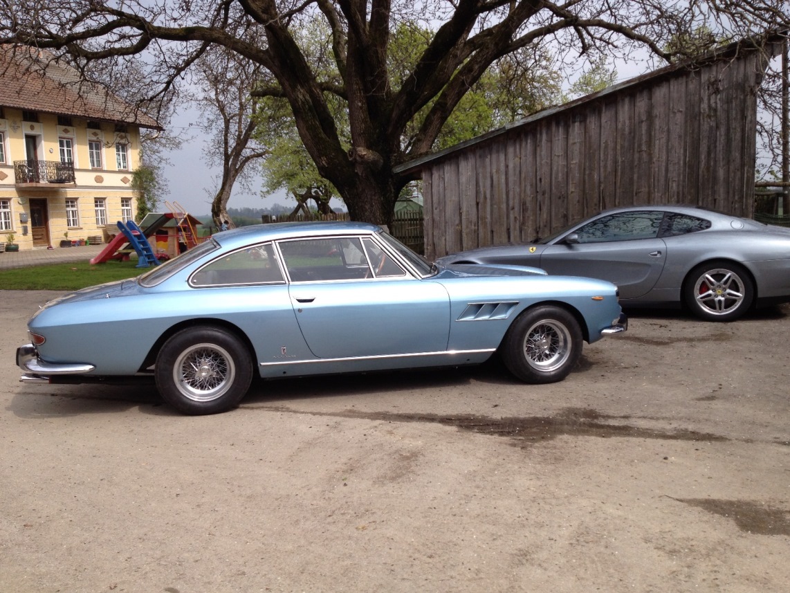

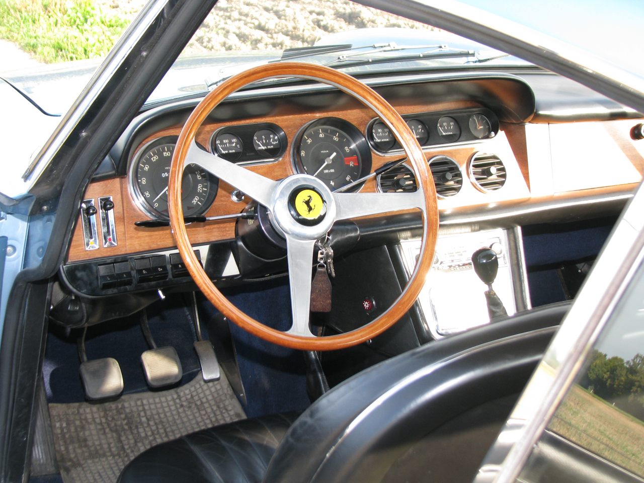

und hier die versprochenen Fotos. me308 als Münchner könnte das Auto auch kennen....
...ich kann mich nur wiederholen: traumhaft!
Welche Farbe: azzuro california, avio met.?
... die Farbe heißt offiziell "Azzurro 19278 M It."

falls möglich, stell`doch bitte mal ein Bild von dem Relais bzw. von der Relais-Umgebung unterhalb des Armaturenbrettes ein
