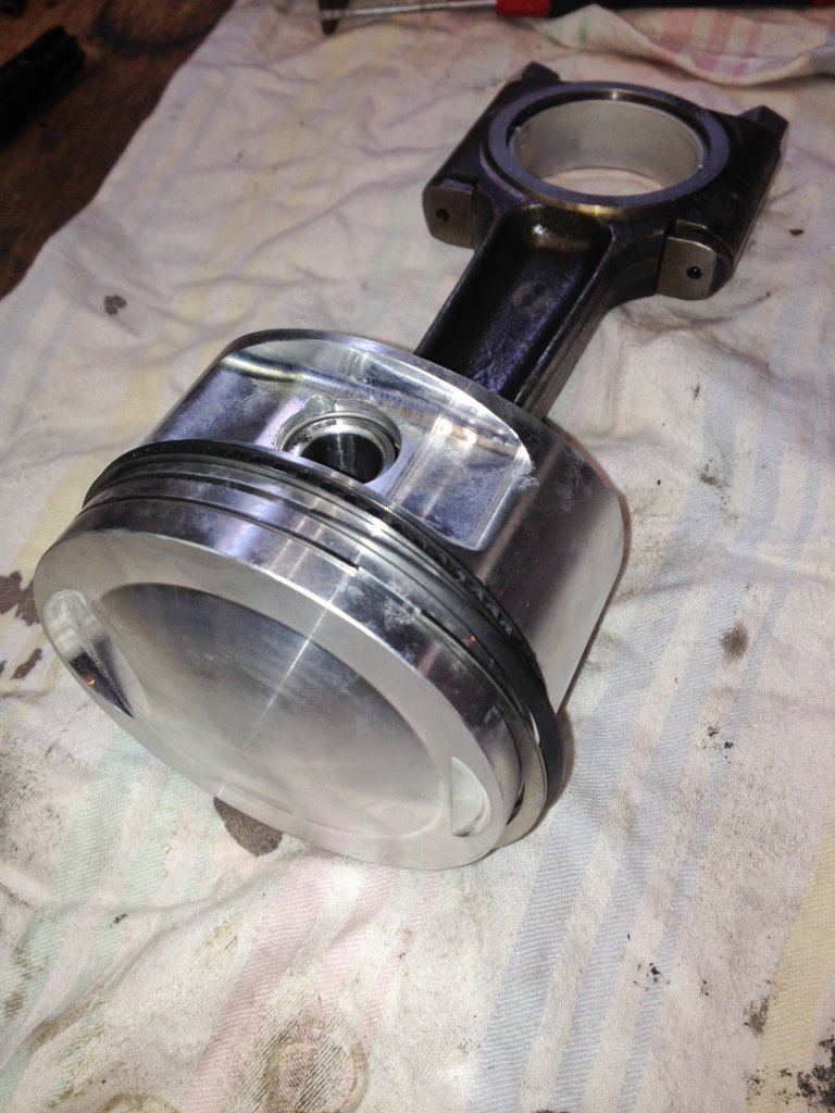

Hallo Michael,
für meinen 308 GTSi habe ich die als Sportkolben angebotenen Kolben in 1. Übergröße von Dinoparts, bis heute läuft die Diva gut und ich kann über die Performance nicht klagen.
Für meinen Dino habe ich Kolben bei Superformance (normale 1. Übergöße ohne besondere Bezeichnung) gekauft, bekommen habe ich amerikanische (der Hersteller kommt aus der Nascar Serie).
Diese Kolben sind vom Material und Finisch fantastisch (Oberflächen sind mein täglich Brot). Mein Motorenbauer war über diese Kolben auch total begeistert. Wie diese laufen kann ich allerdings erst in ein paar Wochen sagen (Restauration ist noch zu gange).

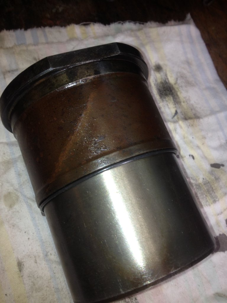

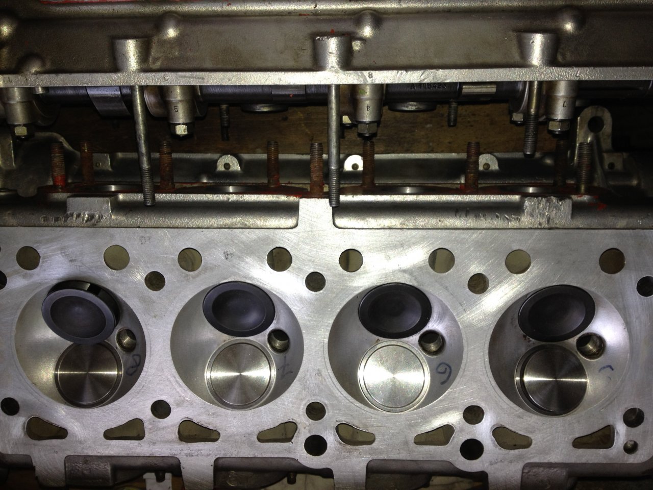

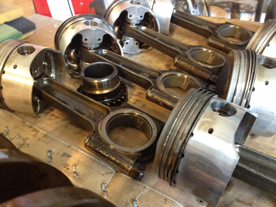

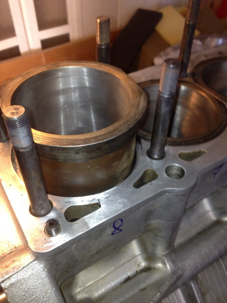

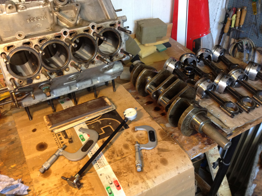

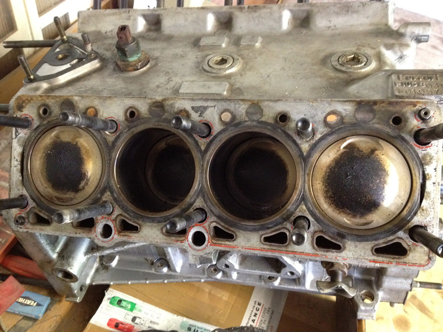

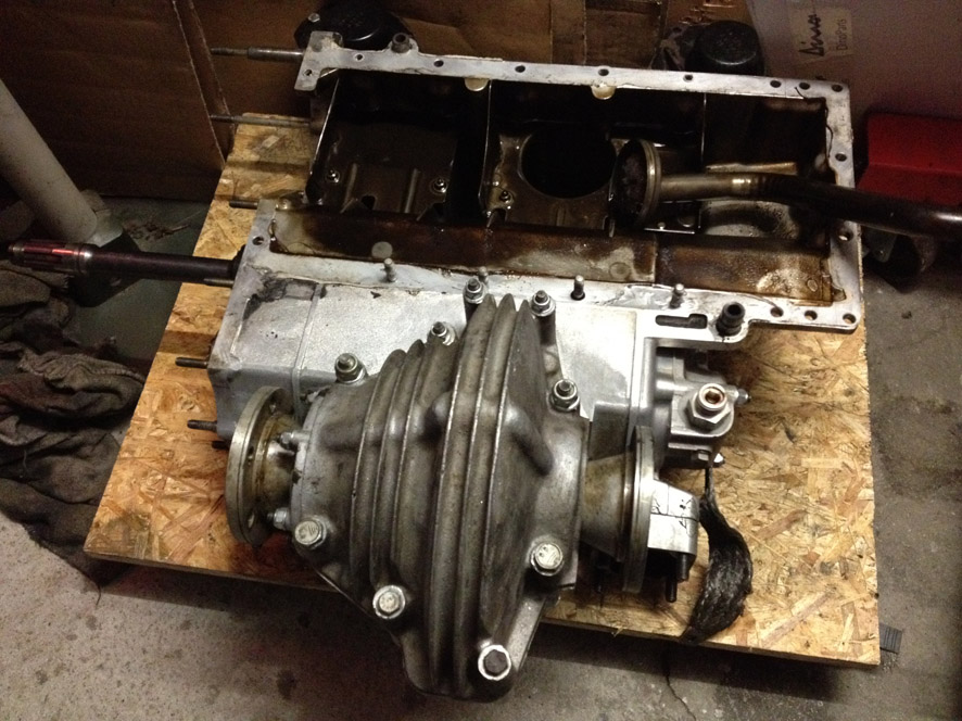

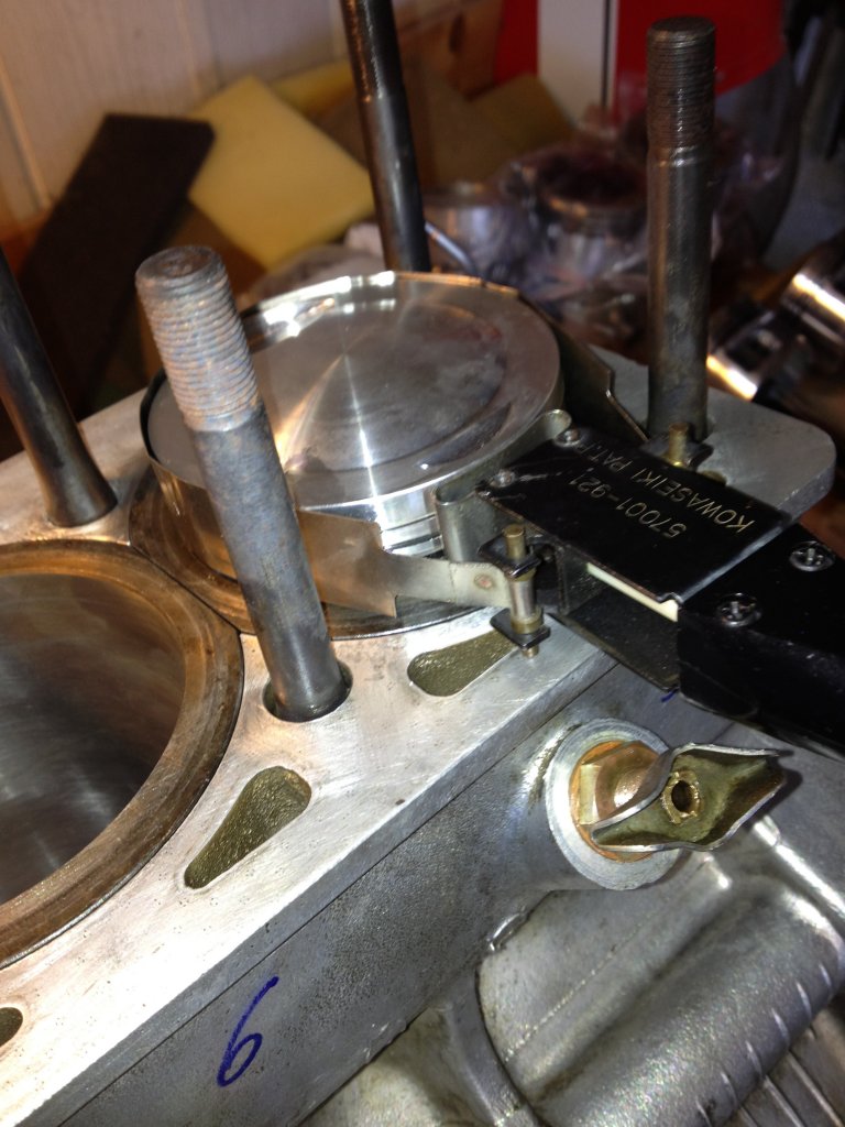

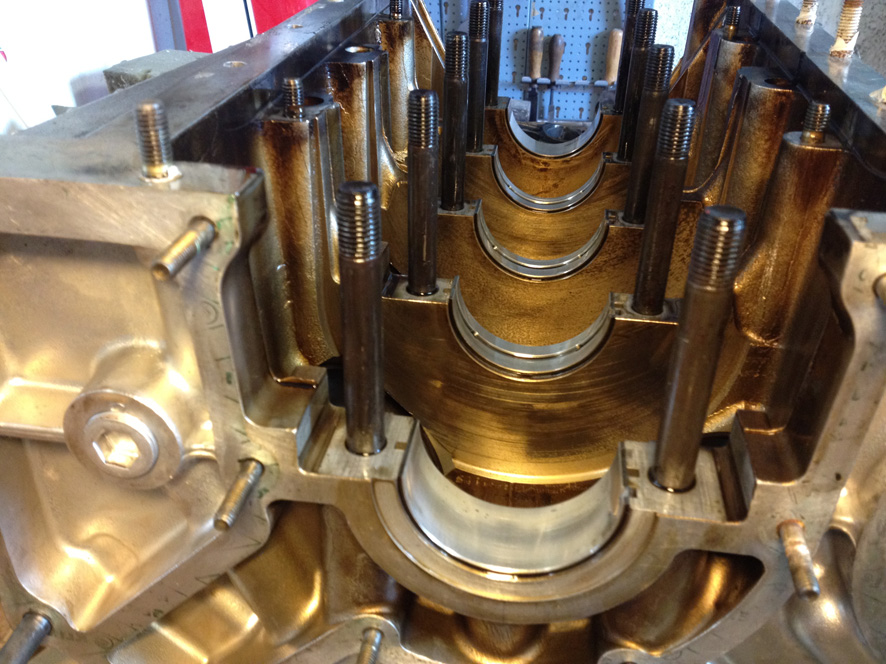

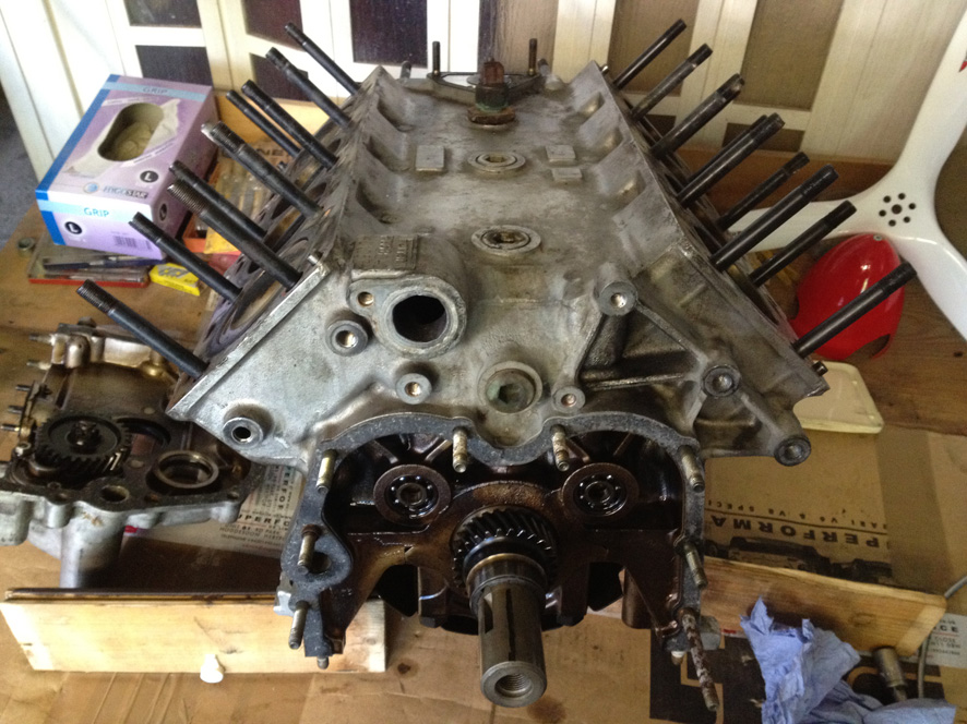

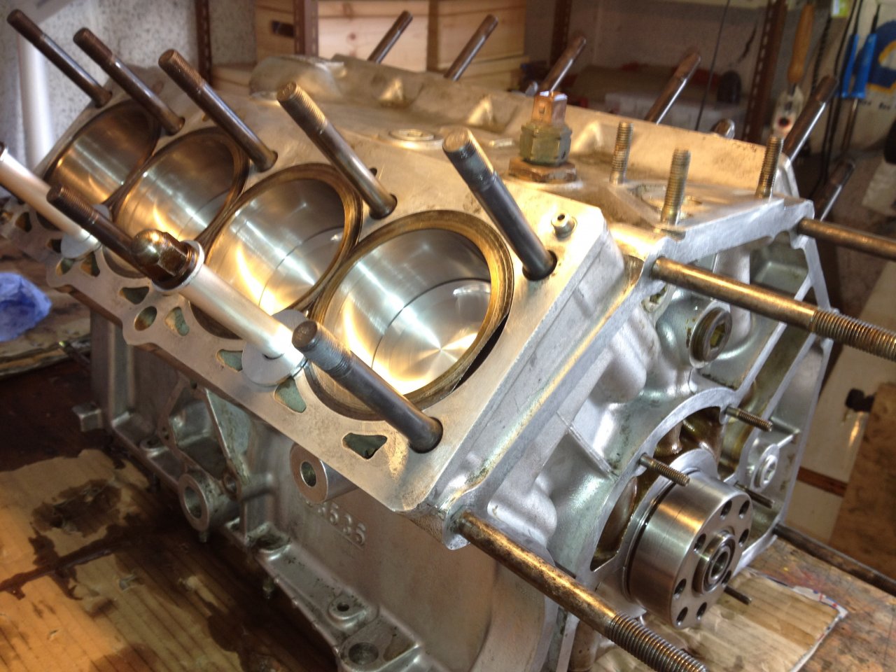

Anbei noch ein paar Bilder nach Zerlegung und Ausmeßbeginn...
Grüße aus Ffm,
Michael

Mal ein Zwischenstand:
Die Vermessung des Motors hat nichts auffälliges hervorgebracht. Alles im obersten Drittel der Toleranzwerte. :-))! D.h. Buchsen sind jetzt raus und werden ein wenig aufgeraut bzw. gehont. Kurbelwelle läppe ich drüber. Kopf ist in Arbeit. Basta.
Im wesentlichen ist alles geordert, habe mich entschieden die Sportkolben bei Dinoparts zu beziehen, hatte, ohne konkreten Grund, ein besseres Gefühl als es von der Insel herschippern zu lassen. Den ganzen Rest bei Dinoparts und Superformance.
Jetzt wird ein wenig gewartet .... und dann montiert ... mit ein wenig Glück und wenn die Erwerbstätigkeit es zulässt, steht er gegen Mit-/Endsommer wieder fertig in der Garage X-).

Jetzt allerdings sind die Hauptbaugruppen fertig. Probleme gabs massive mit den Kopfstehbolzen, bei welchen einer noch herauserodiert werden mußte (neben anderen abgerissenen, welche sich konventionell entfernen ließen). Die Zylinderbuchsen sind gehohnt und neu gedichtet und damit weiter die alten, da sie in der Toleranz waren.
Nebenbei noch das Differential neu aufgebaut mit 45Grad Rampen Druckringen und insgesamt auf ZF Spezifikation gebracht (da war es meilenweit von entfernt) und 3 Gewinde für die Deckel-/Flanschstehbolzen erneuert.
In den Köpfen sind die Ausslaßsitzringe erneuert worden und neue Ventile, Führungen, Federn.
