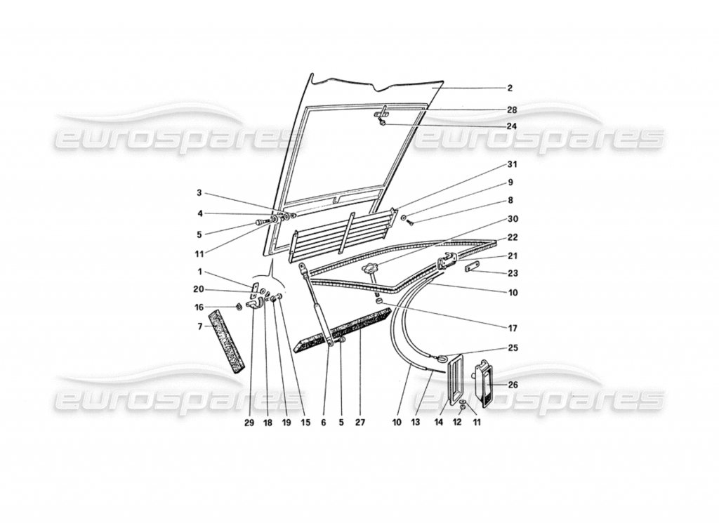

bei meiner letzten Fahrt habe ich festgestellt, daß die Frontahube wackelt.
ich habe dies nun geöffnet und festgestellt, daß dort wo die Haube am Fahrzeug befestigt ist der Bolzen(oder wie sich das nennt) fehlt.
Leider ist es keine einfache Schraube zudem, kommt man dort fast nicht ran.:(
Wie ich auf dem beigefügten Bild gesehen habe, müsste es das Teil 15 und 16 sein.
Teil Nr. 19,18 und 20 gehören glaube ich nicht dazu, oder?:confused:
Weiß jemand woher ich das Teil bekomme? Ich hoffe das gibt es nicht nur bei Ferrari?

Ich sehe schon, hier handelt es sich wohl nicht um ein gängiges Problem. Zwischenzeitlich habe ich heraus gefunden dass es ein Bolzen mit Sägering ist. Nur wie komme ich an die Stelle wo ich den aufsetzen kann
Das ist alles extrem verbaut. :???:
Ich würde die Haube ganz wegbauen vom Auto aber da sollte man zu zweit sein, da eine Person nach dem lösen der Dämpfer die Haube halten muss.
Ist die Haube mal weg, geht das mit Sicherheit einfacher.
So Problem gelöst. :D
Man brauch nur 3 Personen :wink:
Eine zum halten und fixieren der Haube, Eine zum Halten vom Teleskopspiegel und Beleuchtung
und dann noch mich um einen speziellen Bolzen mit Sicherungsbügel ein zu fummeln.
So, jetzt kann ich wieder fahren.:-))!
