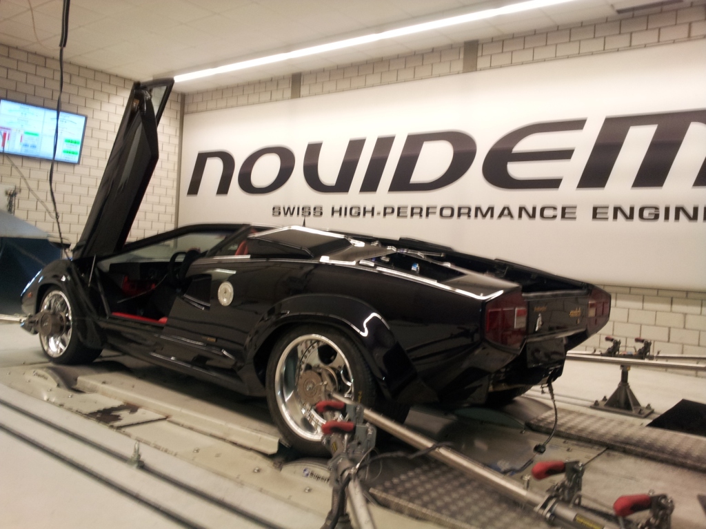

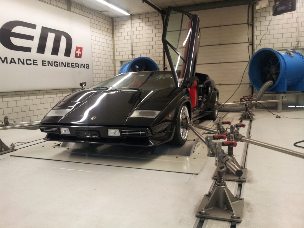

Letzte Woche war mein Countach bei Novidem auf dem Prüfstand.
Es wurden Abstimmungsarbeiten durchgeführt... Leider war ein Bypassventiel kaputt und es konnte keine genaue Leistungsmessung durchgeführt werden. Der Countach hatte genau 300 DIN PS bei 6800 U/min ohne Ladedruck. Orginal dreht der 400s bis 8000U/min. Habe Ihn aber bei 7500U/min begrenzt. Bei vollem Ladedruck sollten noch zusätzlich 150-180PS mehr anstehen....

Da geht was auf den Rollen, bin gespannt, bei wieviel Leistung du am Schluss bist.

450PS währen schön.... Währe auch mehr als genug, scliesslich hat er auch schon 34 Jahre auf dem Buckel...

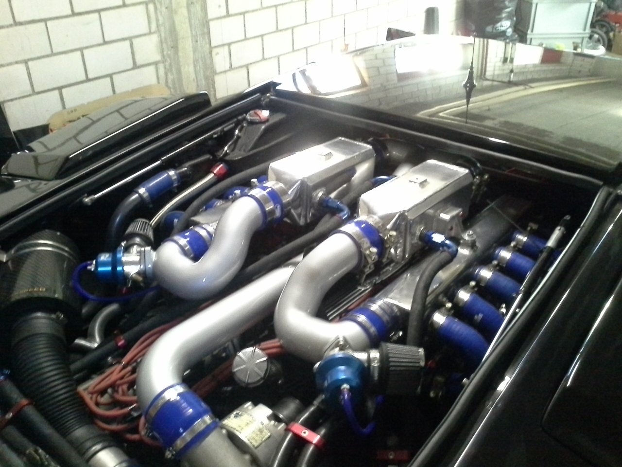

Wenn ich das richtig mitbekommen habe, hast Du in Deinen Countach einen (Twin-) Turbo installiert.
Wie fährt sich der Wagen damit, wie ist das Ansprechverhalten?

Nein, da ist ein Kompressor drin.

Das Ansprechverhalten ist human. Da der orginal 400s ja nicht so viel Leistung hat.

So...haben die Abstimmungsarbeiten erledigt.
Habe jetzt eine Leistung von echten 450 PS bei 6800U/min und 0.6 Bar Ladedruck.
Prio hatte die Fahrbarkeit im unteren Drehzahlbereich. Das ist nun auch ziemlich gut gelungen.
Ich habe bewusst die Drehzahl auf 6800U/min begrenzt. Die Leistungskurve zeigt bei steigender Drehzahl weiter nach oben. Orginal dreht der Motor bis 8000U/min.
Mir gings aber nicht um die maximal Leistung, mehr um die Fahrbarkeit und Zuverlässigkeit.

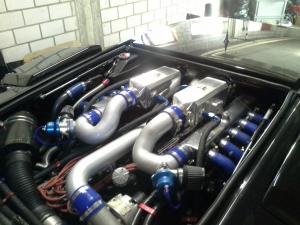

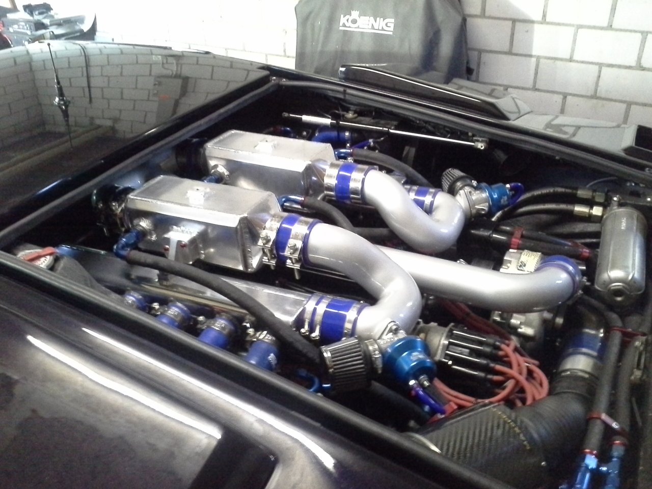

Weiter habe ich zwei wassergekühlte Ladeluftkühler verbaut.
Mit den Kühlern habe ich einen Druckverlust von 0.2 Bar bei gleicher Drehzahl. Ohne Kühler stieg bei längeren Vollgasfahrten die Ladelufttemperatur bedrohlich an.

Das ist in etwa die 4. Version Kühler die ich kenne, wenn du nichts mehr zu ändern hast wird dir ja langweilig :wink:
Ich hätte noch bis 7500 weitergemacht, so zum probieren was noch geht, benutzen muss man es ja nicht, aber man könnte.
