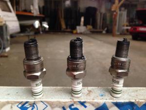

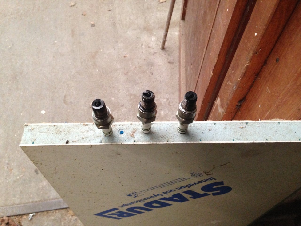

Mein Ferrari 208 turbo Baujahr 83 läuft nur auf sechs zylinder ,habe Zündkerzen Zündkabel einspritzdüsen schon gewechselt .zündfunken sind auf alle Zündkerzen vorhanden.was kann ich machen ?
Das Kerzenbild aller Zündkerzen vergleichen, dann lassen sich eigentlich die beiden nicht mitlaufenden Zylinder schon erkennen.
Kompression messen. Wenn es zwei neben einander liegende Zylinder betrifft hätte ich als erstes die Kopfdichtung als Übeltäter in Verdacht.

a) gehören beide Zylinder zur selben Zylinderbank ? (vordere oder hintere?)
B) sind die beiden entsprechenden Kerzen feucht /nass ? oder trocken ?

Nass vom Öl oder Sprit? Was sagt die Kompression?
Peter
Kompression muss ich noch prüfen ist vom Sprit !
Dann würde ich am ehesten auf einen fehlenden Zündfunken tippen. Stecke mal die Zündkerze in den Kerzenstecker und lass jemanden den Anlaser betätigen. Die heraus geschraubte Zündkerze gegen Masse halten, aber bitte mit einer isolierten Zange. Ist ziemlich viel Spannung drauf.
