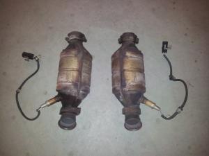

Hallo CP`ler,
Ich will bei meinem Wagen die Keramik- gegen Metall Kat`s ersetzen und werde auf die bewährte Variante, Original Gehäuse, neues Innenleben zurück greifen.
Meine Frage ist nun ob es was zu beachten gibt beim Ausbau/Einbau der beiden Kats? Ich greife gerne auf Eure bereits gemachten Erfahrungen zurück, um allfällige Probleme bereits im Vorhinein zu kennen.
Ich werde den Wagen auf Stellböcke setzen, damit ich dann von unten an das Ganze ran komme.
Ich danke Euch für allfällige Tipps und Tricks und wünsche allen eine knitter freie Fahrt
Grüsse aus der Schweiz

Ich hatte die Stoßstange ab und den Endtopf auch raus . Vielleicht mehr Arbeit aber meiner Meinung nach nicht soviel Fummelei. Klar muss man nachher alles wieder schön ausrichten damit keine Spannungen da sind. Mit der Dichtung meinte ich die Nr . 22
Thomas
So, nach weiteren Stunden in der Garage habe ich die Kat`s nun da wo ich sie haben will....und zwar draussen :lol:
Das Aufwändige bei dieser Arbeit war das saubere lösen der Schrauben (wenn man einen Weg fand überhaupt ranzukommen) und das Gefummel beim Lösen der Lambdasonden-Kabelhalterungen, damit man die Sonde nicht schon im Motorenraum lösen musste, sondern das Kabel inkl. Stecker komplett mit raus kriegt.
Die Kat`s gehen wirklich nur auf eine Art aus dem Motorenraum und zwar jeweils nach unten, zwischen dem Diffusor und dem Kupplungsgehäuse. Den Diffusor zu entfernen bringt nichts, da der Hilfsrahmen das eigentliche Problem ist.
Um einwenig Platz zu erhalten habe ich den Endtopf mit Hilfe einer Holzleiste ca. 2-3 cm nach hinten gespannt, dies ergab den nötigen Platz um den Kat aus der Verbindung Kat/Krümmer zu kriegen. Heckstossstange und Endtopf wurden nicht demontiert.
Nun konnte ich diesen frei bewegen und musste einen Weg finden ihn in die richtige Position zu kriegen, damit ich durch den beschriebenen Freiraum kam.
Geschafft habe ich das durch das Abdrehen des Kat`s (Lambdasonde muss nach oben gedreht werden) und gleichzeitiges nach unten ziehen :-))! Erfordert einwenig Geduld und mehrmalige Versuche bis es klappt.
War ein hin und her bis es so geklappt hat, da es wirklich praktisch keinen Spielraum gibt ...
War ein riesen Gefummel, aber war ja auch mein erstes Mal und da übt man halt noch einwenig :D
Ich danke Euch nochmal für eure Hilfestellung

Kurzes Update: Ich habe die Kats am Montag von Capristo zurück bekommen und diese gestern wieder eingebaut. Einbauen ging nun auch um einiges schneller als der Ausbau vor zwei Wochen :)
Was mir aber gestern aufgefallen ist (vielleicht war das auch vorher schon so), der Endschalldämpfer liegt in der Mitte auf den zwei Schrauben auf, die oberhalb der Kupplungsglocken Vekleidung vorstehen....
Ich möchte heute nochmal ran und das ändern, viel Spielraum habe ich ja nicht da die Distanz durch durch Krümmer und Katposition gegeben ist.... Ich werde nun die Schelle, die sich direkt auf das Katrohr geschraub ist (Richtung Schalldämpfer) so verschieben, dass ich ca 2mm gewinne und der Enschalldämpfer nicht mehr auf den Schrauben aufliegt.
Ich konnte ihn gestern schon mal aufgebockt laufen lassen und bisher keine Meldungen von Sonden oder Steuergeräten, dass Ihnen was nicht passt :)
Ich möchte Euch für Eure Hilfestellungen und gegebenen Tipps zu dem Thema danken und hoffe, dass ich anderen F355er Fahrern genauso eine Hilfe sein kann bei Ihren Fragen /Problemen wie Ihr mir :-))!
