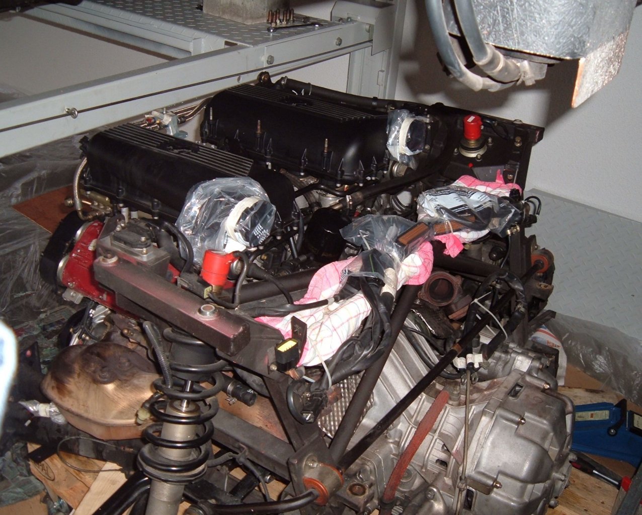

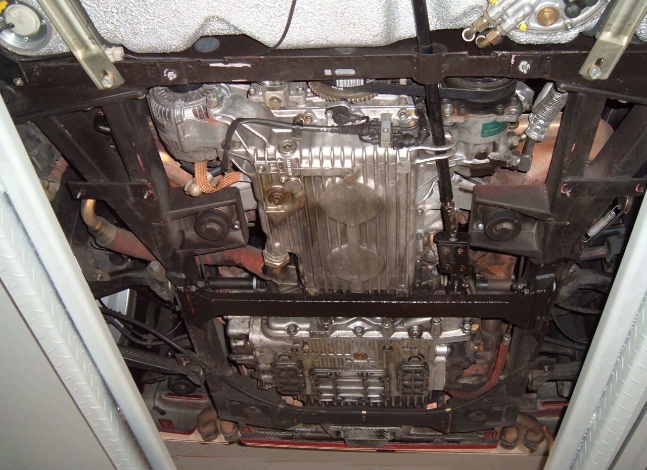

Beginn meiner Inspektion bzw. Reparatur
RobertRS
So meine Lieben :wink:
Nach dem ich jetzt alle Vorbereitungen erledigt habe, konnte
ich heute endlich mit der Inspektion bzw. Reparatur
an meiner schönen Diva beginnen :D
Motor ist trocken ! :-))!
Getriebe-Schaltgestänge leckt :-(((°
Kupplung sabbert ein wenig, aber das
Ausrücklager scheint O.K. zu sein :lol:
Jetzt nehme ich die schöne erstmal ganz auseinander :D
Werde den Status hier immer wieder aktualisieren .

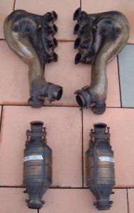

z.B die Kat's :???:
Der Rechte ist noch O.K. ,aber der linke
ist komplett leer.
Dafür schepperst im Endtopf.
Habe aber schon ein fairen Kostenvoranschlag
von der Fa.Capristo vorliegen :D
Die Krümmer sende ich gleich mit !

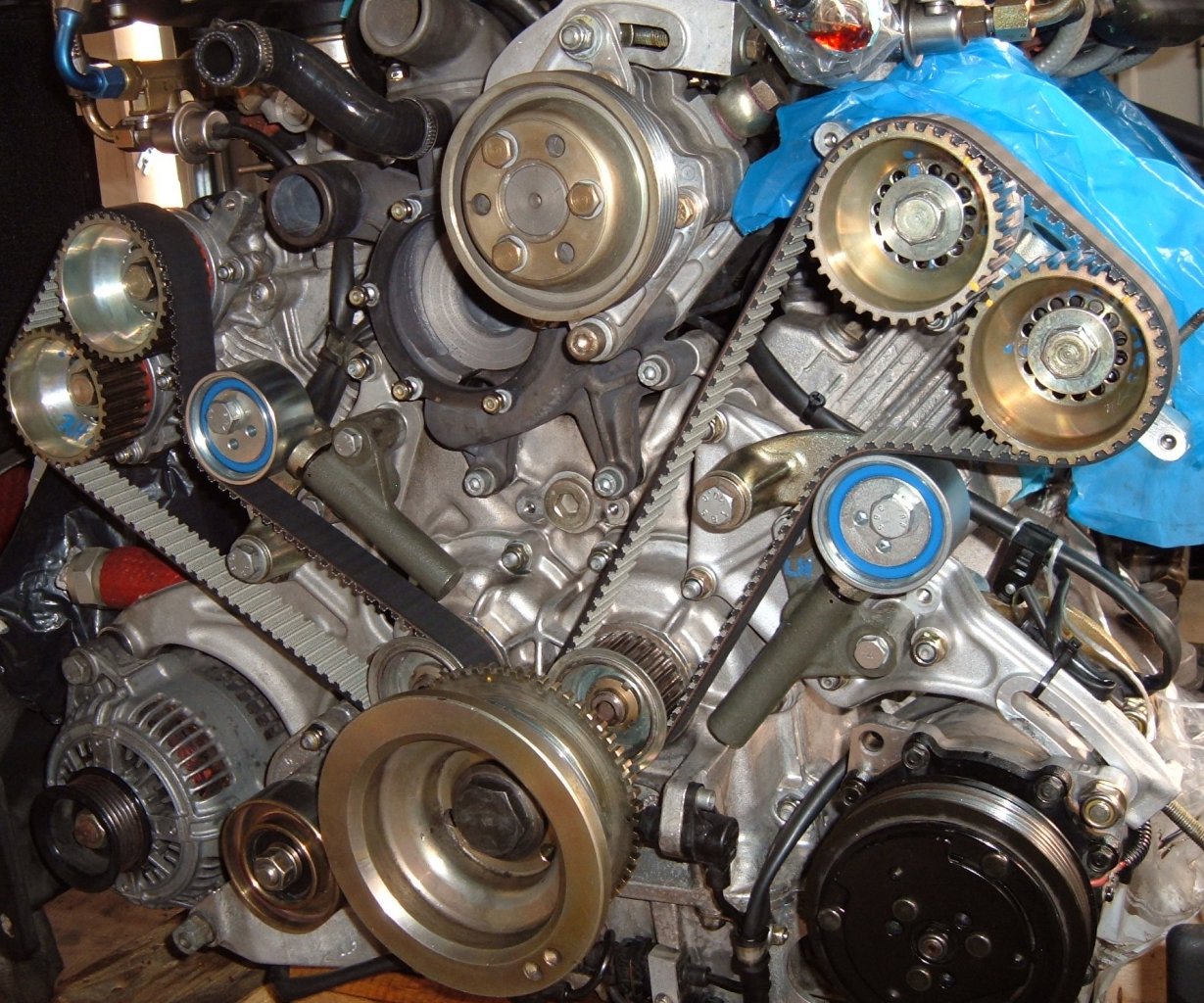

Guten Abend Zusammen.
Nach dem ich jetzt bis auf die Nockenwellendeckel alles zusammen habe, wollte
Ich noch die Zündkabel mal messen und reinigen.
Das gute ist, das alle nahezu den gleiche Wert von 6,xx KOhm haben.
Die Zündfolge lauf Werksbuch ist : Seite C11
1-5-3-7-4-8-2-6
Das entspricht nicht der Zylinderanordnung nach DIN73021.
Naja,woher soll der Italiener eine DIN-Norm kennen.
Soweit alles noch in Ordnung.

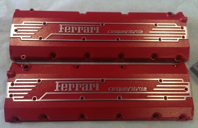

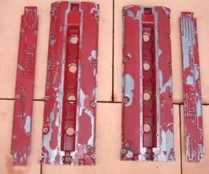

Noch ein Update !
Der Werner hat jetzt die Pulver-Beschichtung fertig gestellt.
Ergebnis ist einfach nur klasse :D
