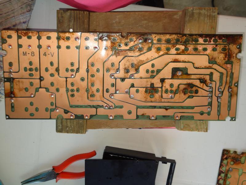

So sieht dann wohl eine der 5 Lagen des Sicherungskastens aus.
Die Anderen sahen bei diesem Auto nicht besser aus.
Das würde ich auf jeden Fall zunächst ausschliessen, als nächstes kommt
sonst die Kraftstoffpumpe an die Reihe.
Bei meinem 328 GTB hatte ich auch schon nach einer nassen Nacht beim Starten
eine hörbare Relais- Fehlfunktion.
Der Kasten kostet übrigens neu bei den UK Händlern knapp 1.000.- Pfund :cry:

Die Stecker am Sicherungskasten bei Marco habe ich mir angeschaut. Fast alle Kontakte waren ok, nur an 3 Stellen habe ich die etwas nachgebogen (1x Signalkontakt, 2x die beiden Roten Zuleitungen zum Kasten). Spannungsabfall zwischen Batterie und Sicherungskasten für mich auch ok.
Falls jetzt das Argument kommt, von außen sieht man den defekten Sicherungskasten nicht: Ja stimmt aber:
Von den Sicherungskästen gibt es auch beim Testarossa die schlimmsten Horrorstories. Ich kann nur sagen bei meinem waren die Steckkontakte der Gegenstecker ausgeleiert und zum Teil schon angeschmort. Die Platine des Sicherungskastens selbst aber war perfekt, auch die Lötstellen. Hab aber trotzdem Sicherheitshalber nachgelötet.
