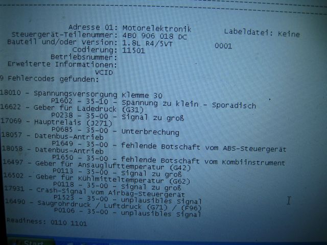

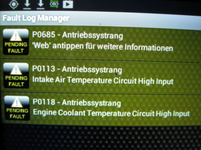

anbei ein scan mittels billigadapter und "torque" auf
samsung galaxy tab aus ner VAG motronic 7.5 aus 2002 (voll OBD kompatibel)
= 3 Fehler
mittels VAGCOM/VCDS finden sich da aber 9 fehler...
genau wie mit originalem equipment wie es die werkstatt verwendet
und alles schön mit klartext !

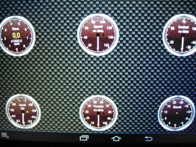

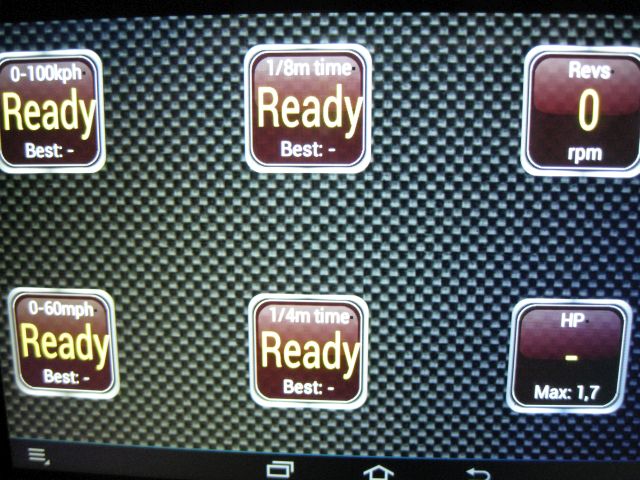

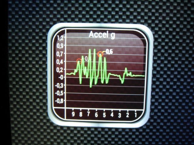

"torque" kann halt bei obd fahrzeugen spielereien wie
die aktuellen temperaturen,drehzahlen,pedalstellung,ladedruck etc abrufen
und als zusatzdisplay darstellen...mittels im tablett integrierten
sensoren(beschleunigungssensoren/GPS...) lassen sich da auch beschleunigungswerte,0 auf 100,
1/4 meile etc.darstellen

100% korrekt, und klar der passende Werkstester hat ganz andere Möglichkeiten, aber wir reden hier von einer Ersthilfe für den Laien mit ca. 20 - 30,- Euro Kapitaleinsatz.
Die Fehlercodes kann man sich dann mit Google exakter erläutern lassen, kleine Tabelle z.B. hier:
http://www.obd2-software.de/index.php?pg=obd2DTClist
Ich finde das schon hilfreich und die Gimmicks hast Du super beschrieben!
