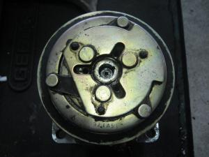

Für das Oberteil der Magnetkupplung braucht man einen Abzieher. Die örtliche Landtechnik-Werkstatt hatte einen passenden aus der Motorsägen-Ecke,
Könnte man aber auch selber bauen.

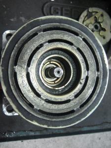

Jetzt noch die Riemenscheibe mit einem normalen Klauenabzieher abnehmen

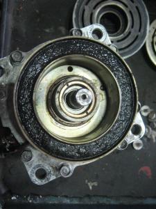

und wir sehen den Magneten

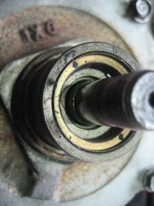

Innen um die Welle ist ein Filzdichtring und darunter die defekte Wellendichtung

Da der neue Klimakompressor erst in 2 Wochen lieferbar ist, habe ich den undichten Kompressor von der zerstörten Dichtung befreit und wollte gerade alle Teile in eine Schachtel packen.
Als ich die 2 undichten alten Dichtungen in Händen hielt ist mir etwas aufgefallen.
Eine ist aus Metall mit aussenliegendem O-Ring
Die zweite besteht aus 4 Teilen(Käfig, Feder, Scheibe, O-Ring) und ist mit ein wenig Geschick zerlegbar!
Wow, da haben die Amis (Sanden) echt gut gebaut!
Nach dem zerlegen kann man den O-Ring erneuern und die Dichtung wieder zusammenbauen.
Natürlich habe ich gleich grüne (R134a tauglich) verbaut.
Einbau der beiden revidierten orig. Dichtungen ist einfach.
