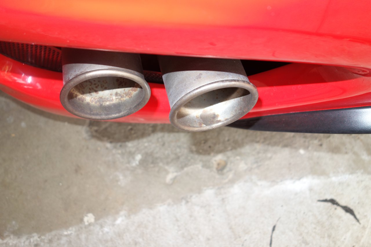

Hatte heute etwas Zeit mich um den einzigen Schandfleck am CS zu kümmern.:oops: Die Endrohre sahen echt gruselig aus, habe schon mehrmals mit verschiedensten Mittelchen Herr der Lage zu werden:(
Jetzt hab ich mich für die klassische, etwas grobschlächtige Methode entschieden.

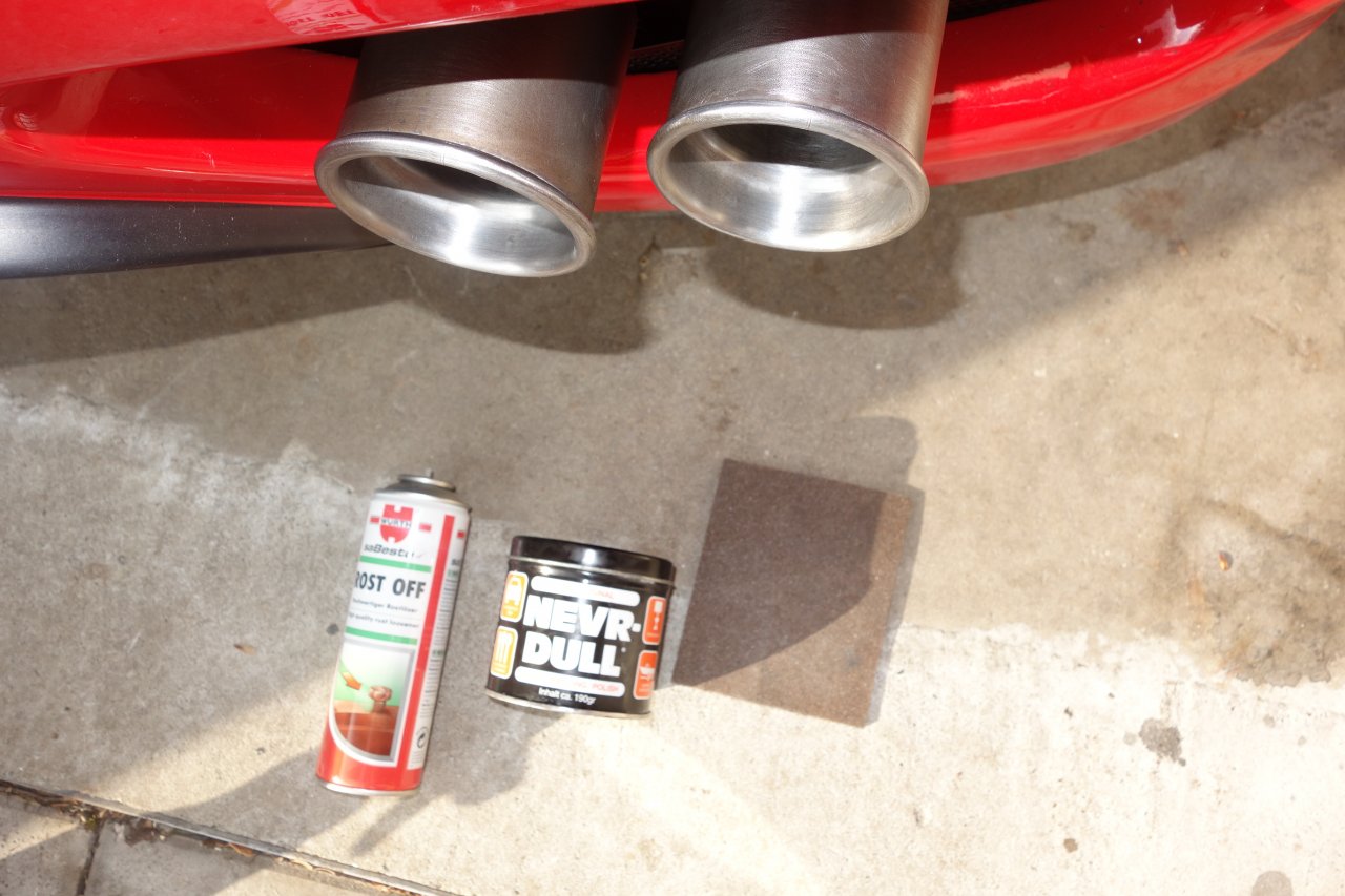

Schleifschwamm mit Rostlöser, danach das uralt "Wundermittel" Never Dull (Obi €5,-)
und dann das Never Dull abpoliert.
Grüße Thomas

Das 1. Bild ist vorher und das 2. Bild nachher? Naja, ich weiß nicht so recht..... :lol:

Das ist ja ein Unterschied wie Tag und Nacht :-))!
Das Ergebnis darf sich sehen lassen.
Allerdings erstaunt es mich, dass die Endrohre erst vom Rost befreit werden mussten. Dachte, die seien aus Titan.....

Die Qualität der "Titan" Endrohre stimmt mich auch nachdenklich, ohne abschleifen ging da nix, der Meister von der Calgon-Werbung würde von Lochfraß sprechen:lol::D

Ich nehme an du scheifst die Rohre blankt (also Rost entfernen) mit dem Schleifband und danach polierst du die Rohre mit dem Nevr-Bull. Nimmst du dabei normale Poliertücher?
Ich lese hier das gewisse diese Nevr-Bull Produkt schon Jahre lang haben. Kann man diese immer noch im Obi Kaufen? Preislich wie teuer ist solch eine Dose?

Nevr-Dull bekommst du in Baumärkten und in vielen Motorradzubehör Läden z.B. Louis.
Das ist eine getränkte Watte in einer Blechdose, wenn die Dose wieder gut verschlossen wird dann bleibt die Watte sehr lange verwendbar....meine wie gesagt schon über 20 Jahre....da man immer nur sehr wenig von dieser Watte benötigt hält sie auch entsprechend lange
Der Preis liegt irgendwo bei 5€ meine ich....
