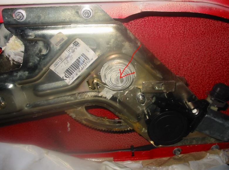

So wie ich das verstanden habe ist die Schwachstelle der Pin um den sich ein Teil des Hebemechanismus dreht(roter Pfeil).
Hast du bei deiner Lösung diesen Pin ebenfalls ausgetauscht?
Der wird auch erneuert, ebenso alle Gelenke und eventuell die Gleiter. Also quasi eine Konplettrevision der Fensterheber damit die nachher deutlich weniger Spiel aufweisen und somit präziser arbeiten. das erleichtert dann auch hoffentlich das einstellen der Scheibe.
Die pins sind bei mir nämlich noch in Ordnung, trotzdem habe ich einen Spalt und die Febsterheber schließen nicht sauber

Beindem Reparatursatz geht es um das Lager wo sich die Arme kreuzen, es gibt auch irgendwo einen bebilderten Thread dazu.
Das ist aber nur ein Teil des Problems. Wir haben auch die Gleiter in den Aluschienen neu gemacht und die Arme verstärkt da diese sich etwas biegen und daher das Kippspiel in der Scheibe kommt. Bei den neueren Scheibenhebern ist dies schon deutlich stabiler ausgeführt, aber immer noch vorhanden.
Bei mir ist es jetzt deutlich besser, aber noch nicht perfekt. Nächstes Mal würde ich eine Verstärkung auf die Arme aufschweißen. Allerdings darf es auch nicht zu steif werden da die Scheibe sonst die Dichtungen zerdrückt.
vielen Dank. Nach einem Bausatz der die Probleme löst klingt das nicht gerade.
Der Bausatz ist eher eine Baustelle geworden. Die Fensterheber sind gnadenlos unterdimensioniert für die großen Scheiben.
Man muss also mehr machen als "nur" ein paar Teile tauschen.
Wir haben die Lagerung im Gelenk ausgefräst, Drehteile eingeschweißt und eine Rotgussbuchse verbaut.
Des weiteren haben wir die Kunststoffgleiter in den Führungen auf Untermaß gefräst und Ihnen Teflonschuhe mit fast null Spiel verpasst. Damit laufen die Führungen wieder leicht und Spielfrei.
Die Sicke in den Armen haben wir etwas mehr nachgeprägt um sie etwas steiffer zu bekommen, das hat aber nicht ganz den gewünschten Erfolg gebracht.
Auf der Fahrerseite ist es jetzt perfekt, dort ist aber schon ein Fensterheber der neueren Genaration verbaut, dieser wurde schon mal bei Ferrari auf Garantie gemacht.
Auf der Beifahrerseite ist noch der Fensterheber ab Werk verbaut, und dort ist es zwar um Welten besser, aber nicht so gut wie auf der Fahrerseite.
