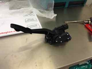

um es klar zu sagen, wer bis jetzt alle Rückrufe des Gaspedals unmittelbar befolgt hat, der hat jetzt das dritte Austauschpedal.
Somit macht es auf jeden Fall Sinn den Händler zu kontaktieren und zu fragen, ob ein nochmaliger Tausch ansteht.

Doch, da beim Gaspedal statt der früher üblichen Drahtseile auf Potentiometer umgestellt wurde und es beim Bremspedal diese elektrische Uebertragung noch
nicht gibt, kann es unterschiedliche Hersteller, bzw. Lieferanten für die einzelnen Pedale geben. Wo der gesamte Pedalbock zusammengebaut wird, ob bei einem
Tier-1-Lieferanten oder beim Autobauer selbst ist von Marke zu Marke verschieden.

Nach Rücksprache mit AM bekomme ich wirklich schon wieder ein neues Gaspedal, werde das alte am Wochenende vorher noch ein wenig abnutzen.:D
Darfst nur nicht zu fest draufdrücken!
  • Mitglieder

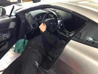

Habe gestern auch ein neues Gaspedal bekommen..... funktioniert einwandfrei..... :D:D:D:-))!
... ab heute kann ich wieder ungehemmt Gas geben...O:-)
war in 15 Minuten erledigt, alles Bestens.
