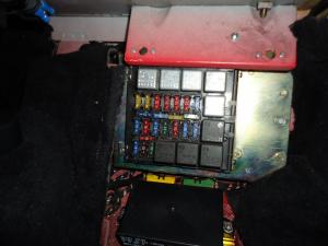

Hinter der Abdeckplatte ist so eine kleine Tafel mit diversen Relais und Sicherungen…muss diese Tafel abgeschraubt werden um an das Modul der ZV ranzukommen..oder?
Das ZV Modul liegt doch dahinter…?oder nicht
Gruss
jeannot
Darum nehme ich ja an,dass das ZV Modul dahinter liegen müsste…..
ah verstehe...
ja, das Teil liegt hinter der Relaisplatte (hinter der Bodenplatte) :wink:

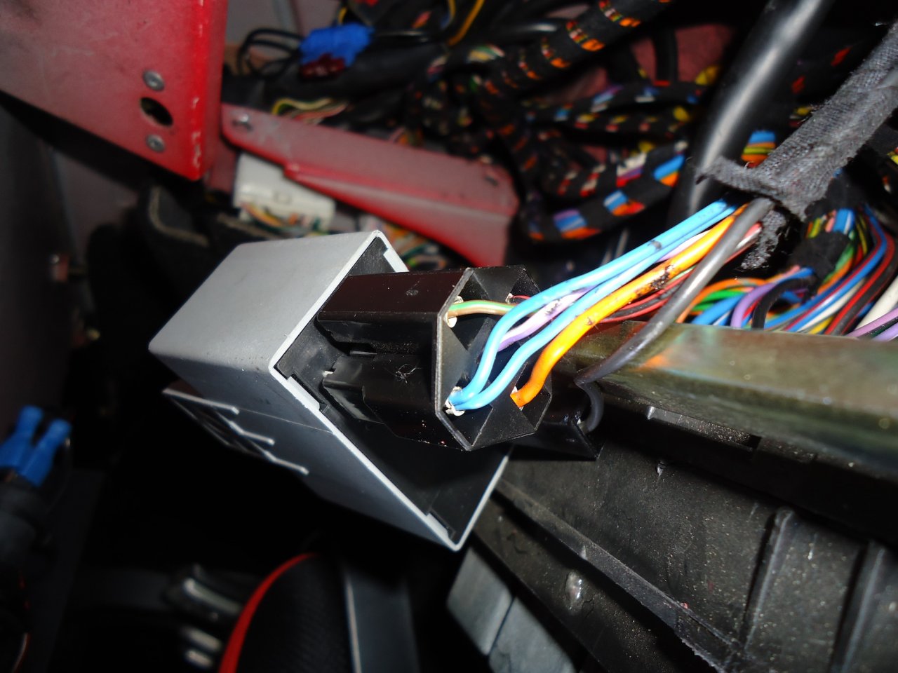

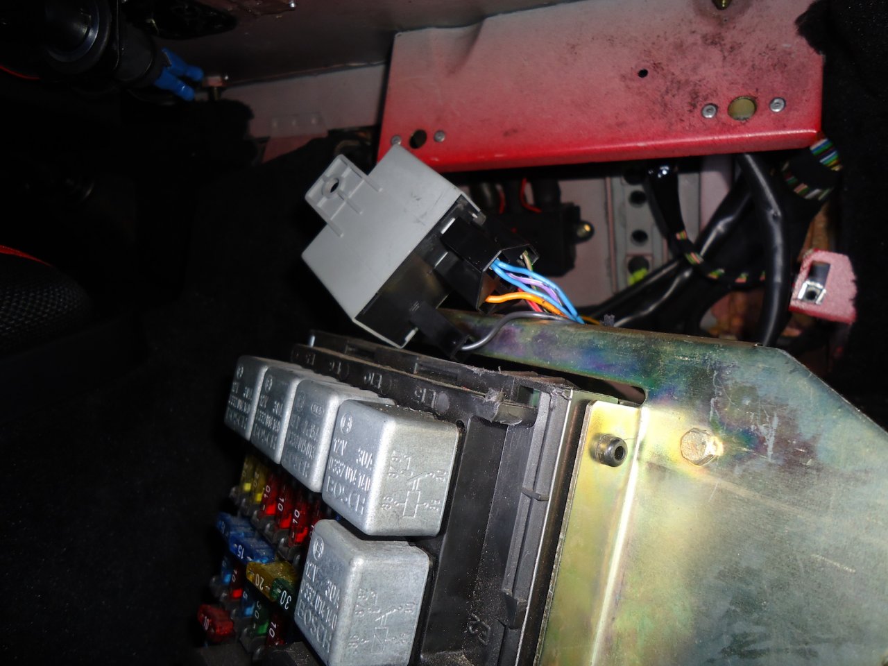

Gefunden:-))!……..Mann , da muss de ja Finger wie ne …………… haben.Zu tief unten mit dem Kopf…siehst de nix mehr….bist de mit dem Gesicht zu nah,kriegst Kopf nicht mehr gedreht…mann,mann ist das eng…:???::???:
So,jetzt versuche ich eine Funkfernsteuerung nach mitgeliefertem Plan anzuschliessen.:oops::oops:
Wie war das noch mal…wenn es weiss raucht..ist es nicht das richtige Kabel:hilfe:..oder war das habemus papam?
Hi,
Das Relais ZV liegt definitiv HINTER der roten Metallplatte über den Relais.
So eine SCHW….. an Unordnung dahinter habe ich schon lange nicht mehr gesehen:-(((°.Kabelsalat und hie und da noch eine Sicherung…..Was ich mehr selber rumschraube…was ich mehr solcher Baustellen zu sehen bekomme :???:
sehr schön ... und tröste Dich -
im Vergleich zu den älteren Ferrari-Modellen sieht das alles noch sehr, sehr sauber aus :wink:
