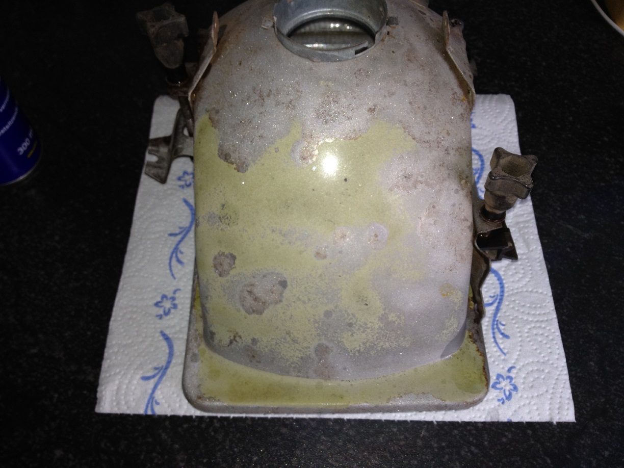

kann mir gut vorstellen das es aus Glas ist. Aber schlussendlich spielt es keine rolle, das Verfahren mit dem Schleifen und Klarlack darüber ziehen funktioniert bei Kunststoff wie auch Glas:-))!
Cool, danke :-))!
wie würdest Du es schleifen ? Hier gibt es ja sehr viele Methoden.
lg Dieter
Am besten (falls du eine Exzenter-Schleifmaschine zur Hand hast) mit 600-800 Körnung die Oberfläche schön gleichmäßig anschleifen bis es schön matt ist.
Die Kanten machst du mit rotem Scotch-Brite, danach schön entfetten und Lackieren :-))!
Wen du es von Hand machen möchtest, dann würde ich dir vorschlagen es mit Nass-Schleifen zu Probieren und zwar mit Körnung 600-800 (die Schleifkratzer mit dem Nass-Schleifverfahren von Hand sind nicht so tief), danach genau das selbe......entfetten und Lackieren :wink:
Ich weiß nicht wie geschickt du mit Schleifarbeiten bist? aber grundsätzlich würde es auch mit dem Trocken-Schleifpapier gehen. Du musst einfach (vor allem bei Kunststoff) extrem aufpassen das du nicht zu "Hart" schleifst und somit extrem tiefe Kratzer verursachst.
So sollte es eigentlich Funktionieren........:-))!

Ich bin gespannt........es geht weiter :-))!...........Scheinwerfer so gemacht ?

nein die Scheinwerfer hab ich noch nicht wieder angefasst... :wink:

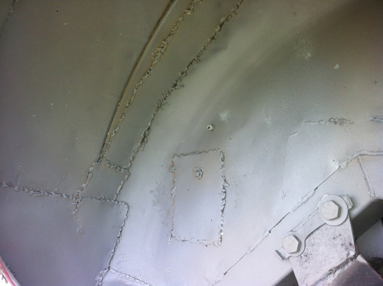

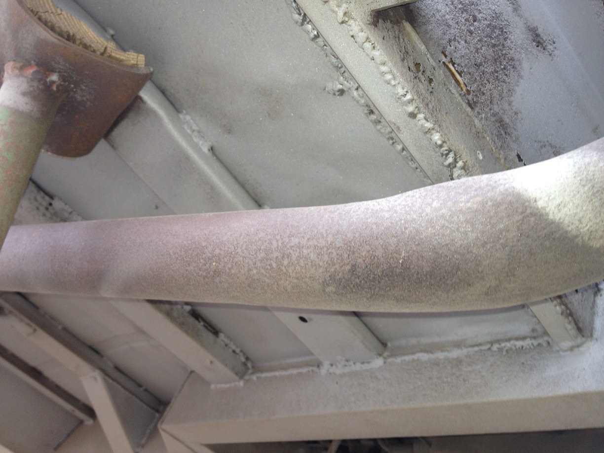

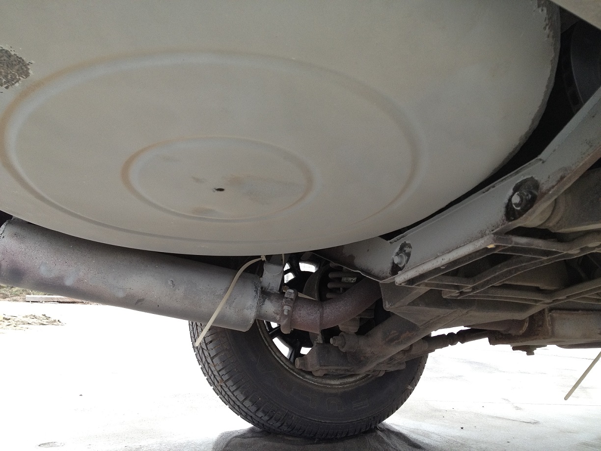

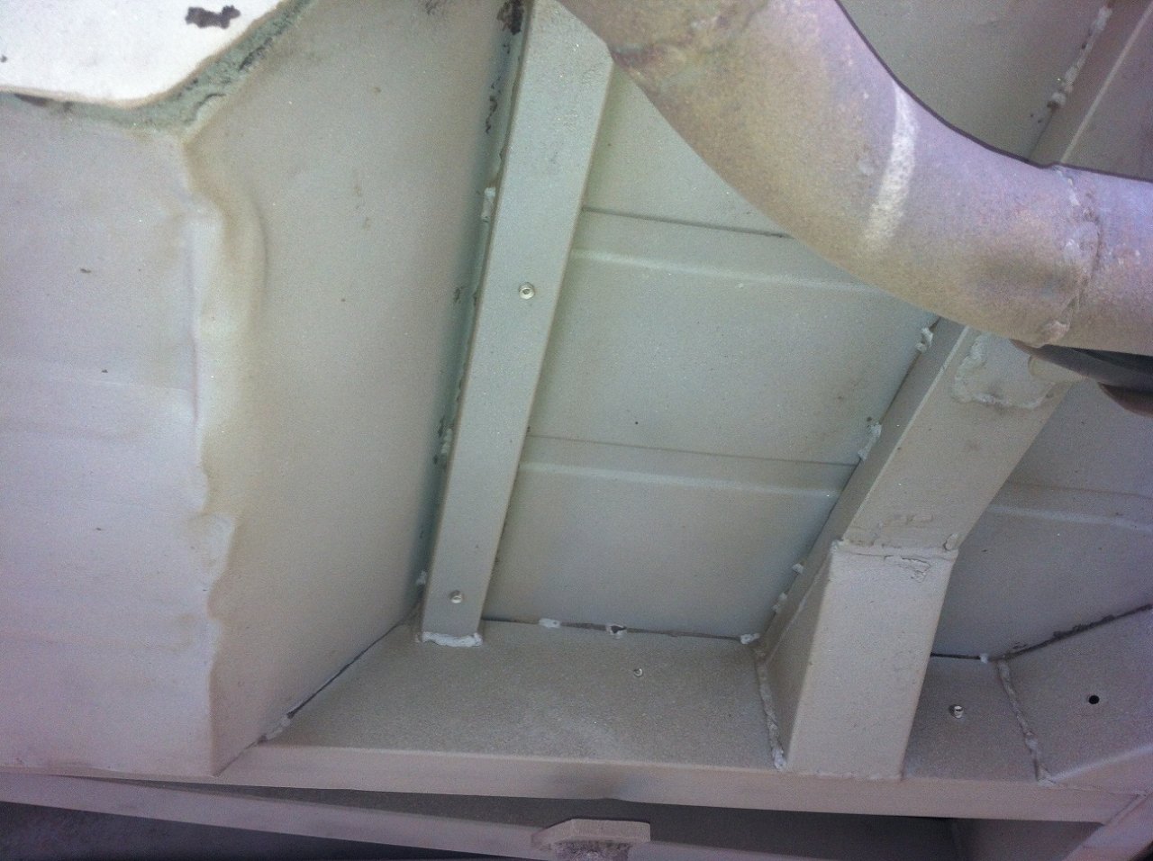

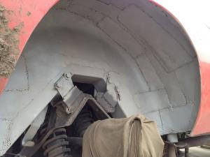

Sooo, hat alles ein wenig länger gedauert als mir lieb ist, aber es geht voran :D
Das Auto ist vom Strahlen zurück und ich bin mit dem Ergebnis sehr zufrieden.
Ich habe vorerst nur die Radhäuser und den Unterboden machen lassen, Ziel ist ihn jetzt möglichst schnell durch den TÜV zu kriegen.

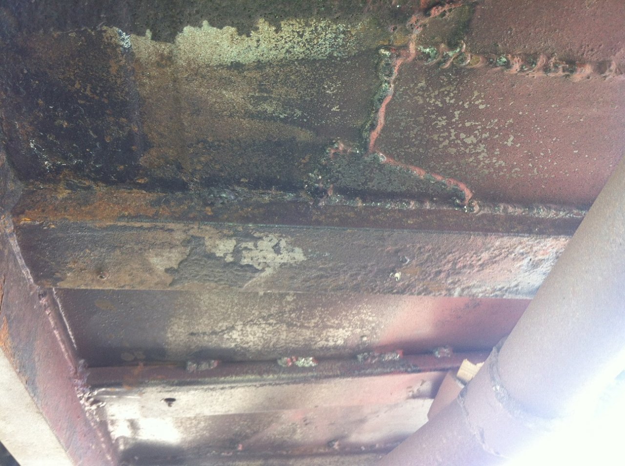

Ein paar kleine Durchrostungen haben sich offenbart und die Schweissarbeiten (würg) des Vorbesitzers sehen nun noch scheusslicher aus :D
Ich habe fürs Strahlen 450,- Euro bezahlt, scheint mir ein richtig guter Kurs zu sein.
Eisstrahlen hätte das 2,5 fache gekostet. Falls jemand einen guten und günstigen Sandstrahler sucht kann ich das gern vermitteln. Ich kriege übrigens nichts dafür,
aber der Kollege war ausserdem noch superfreundlich, da mach ich gern etwas Werbung für ihn :wink:
Hier noch ein vorher-nachher Vergleich:

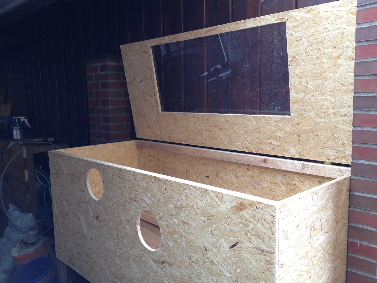

Für kleinere Sandstrahlarbeiten habe ich mir diese Kabine gebaut.
Das hat dann auch direkt mein Problem mit den Scheinwerfern gelöst :wink:
