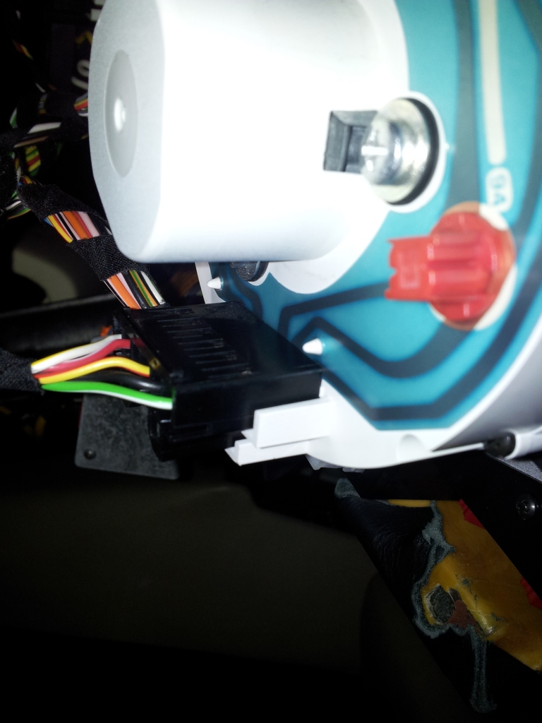

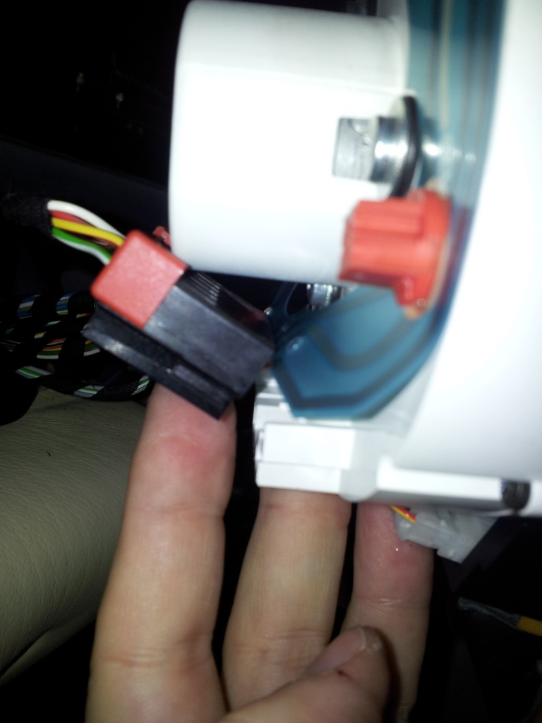

So habe heute nochmal versucht die Instrumenten Tafel auszubauen....Die weissen Stecker sind kein Problem aber die Anderen. Wie man auf den Bildern sieht kriege ich die Leiterbahnen nicht aus dem Stecker :evil:
Wie löst man diese??? :???: Sind diese im Stecker geklemmt und wenn ja wie kriege ich sie raus?
Hallo Blox79
So weit ich mich erinnern kann, solltest du einfach die Leiterbahnfolie.raus nehmen können. Sie hat sich nämlich lediglich im Stecker verfangen. Sie muss nachher einfach über den weissen Sockel des Stecker am Armaturenbrett gestülpt werden. :wink:

Werde versuchen die Folie mit einer Spitzzange ( Fläche mit Klebeband abgeklebt damit Folie nicht beschädigt wird) abzuziehen.

Es war wie es Evo gesagt hat. Die Leiterbahn hatte sich im Stecker verklemmt. Lösung war ein dünner Schraubendreher mit Klebeband umwickelt, mit dem ich die Leiterbahn an die Rückseite des Tachos gedrückt habe und dann erst den Stecker abgezogen.
War eine Fummelei aber hat funktioniert :)

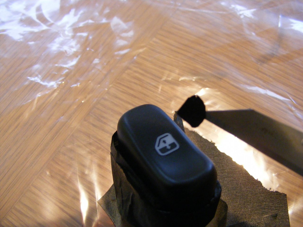

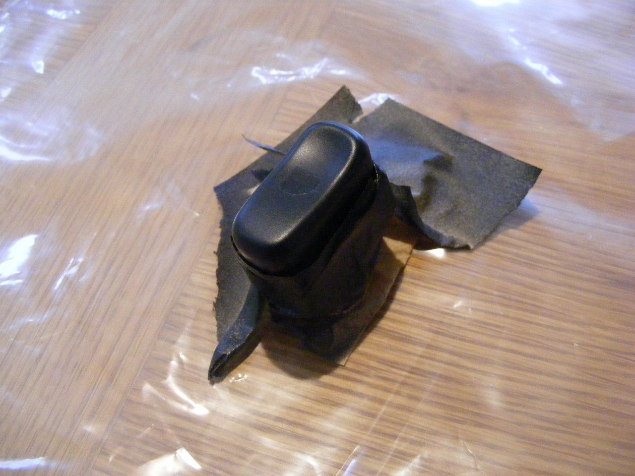

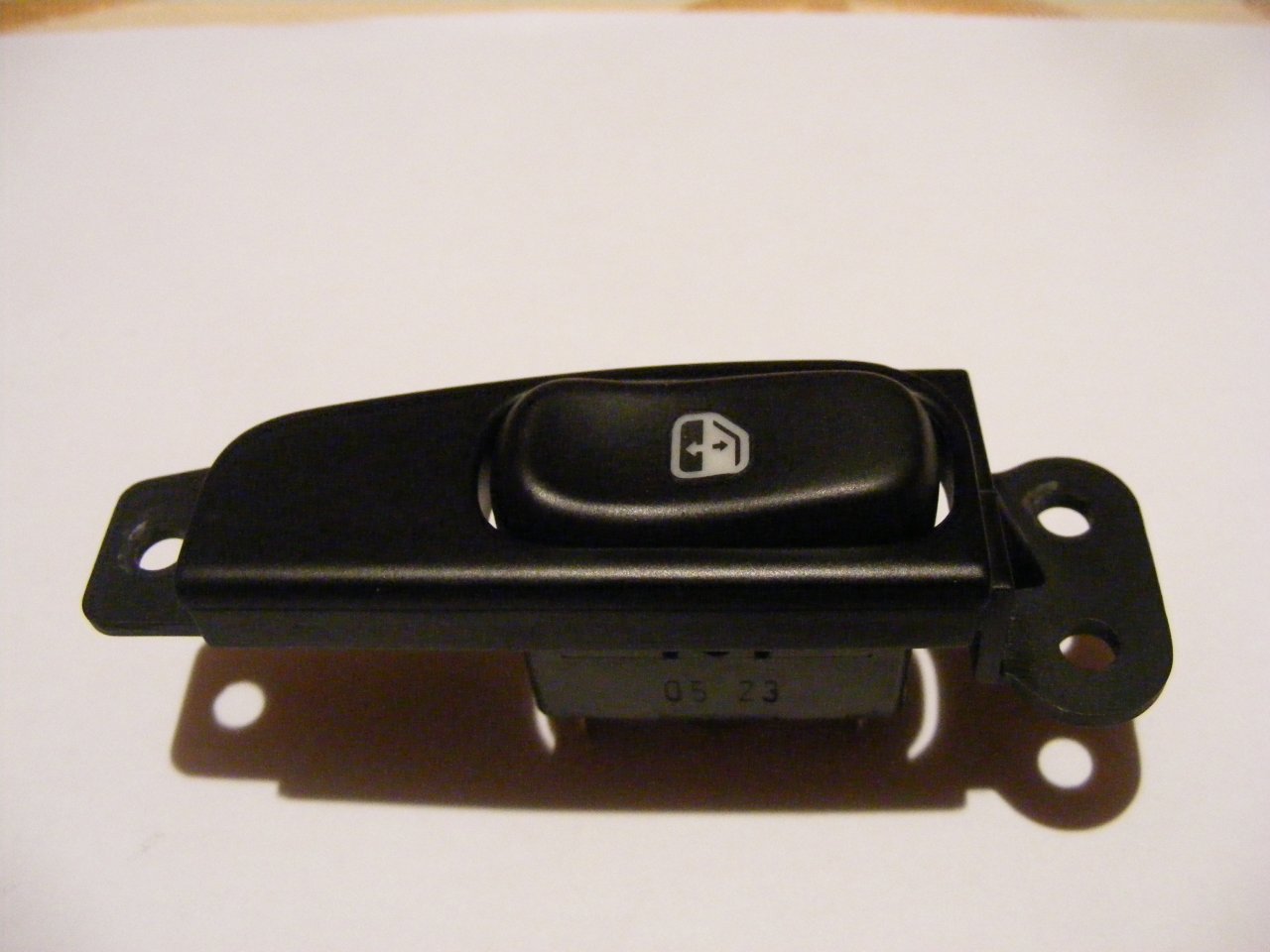

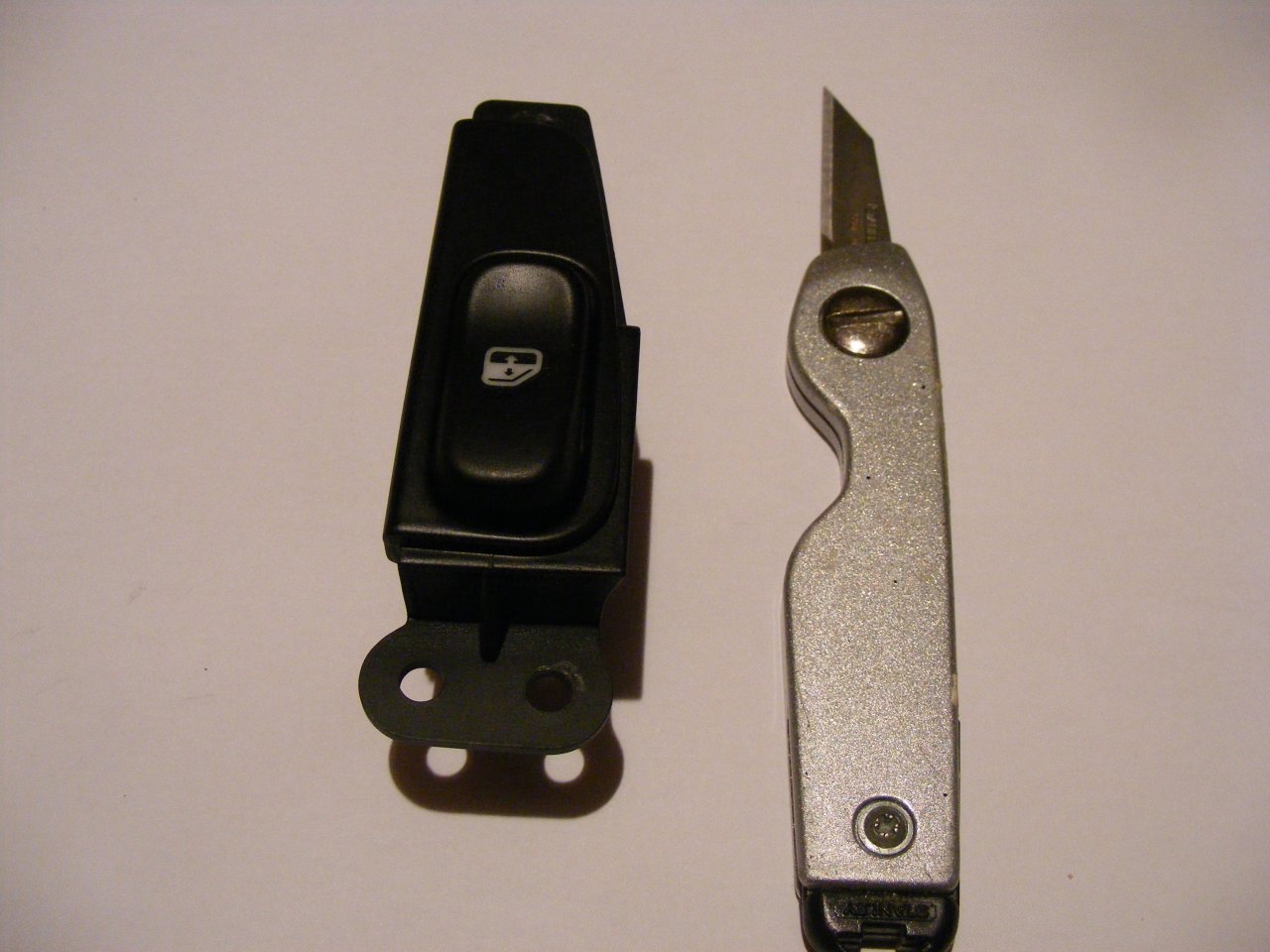

ich habe meine klebrigen Fensterheberschalter und die Rähmchen beim 430er abgeschliffen. (Danach noch gründlich entfetten!!)
Das Fensterhebersymbol wurde mit Klebeband abgeklebt.
Danach habe ich mit schwarz-seidenmatt zweimal dünn spritzlackiert.
Das abgeklebte Fensterhebersymbol kann mit einem spitzen Cutter vorsichtig
abgehoben werden.
(Plasti-Dip ist nicht so mein Ding, zu "schwarz" zu "glänzend" zu "pappig".)

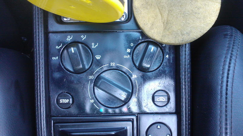

Ich habe mich daher auch mal mit der ecklig, klebrigen Pampe beschäftigt. Da ich dem Reitsport zugetan bin und hin und wieder etwas Sattelpflege betreiben muss, ist mir der Gedanke gekommen mal das ein oder andere am Ferrari zu probieren. In erster Linie kam es mir darauf an sanft an die Materialien heran zu gehen.
Das Ah und Oh der Sattelpflege ist zu erstmal gründlich zu reinigen. Also Sattelseife druff und ordentlich mit Handarbeit vollenden.
Gesagt getan der Rote aus der Garage geschoben damit er etwas Sonne tanken kann. Dach ab, Türen auf und Motorhaube aufgestellt damit er etwas atmen kann.
Klimabedienteil lokalisiert, Dose der Sattelseife auf, der geeignete Schwamm ist schon integriert und schon gehts los mit der rubbelei.
Nach anfänglicher Skepsis gings dann doch ganz gut. Die Seife in Verbindung mit dem Schwamm scheint die Pampe schonend aufzulösen. Zurück bleibt ein ansehnliches und beim Anfassen ein geschmeidiges Ergebnis. Anschließend die fünf Kippschalter bearbeitet, da gings noch besser obwohl sie was verwinkelt waren.
Hier mal ein Bild vom Klimateil, über dem Regler für die Temperatur geht die Pampe schon weg:
Wers mal probieren möchte, einfach ins Reitsportgeschäft gehen und nach Sattelseife fragen!
