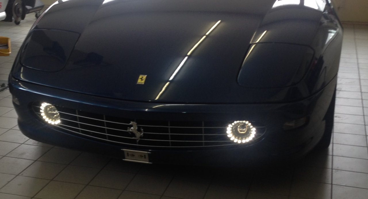

Nach langem hin und her überlegen, kam von meiner Garage plötzlich ein Email mit einer guten Lösung.
Hab mir das nun so montieren lassen, erfüllt den Zweck, ist legal und sieht ok aus :-))!post-91654-14435430518175_thumb.jpg
Hab mir das nun so montieren lassen, erfüllt den Zweck, ist legal und sieht ok aus :-))![ATTACH=CONFIG]67101[/ATTACH]
Ist das eine neue komplette Leuchteinheit oder um die alte herumgebaut?
ist um die alte herum in Form einer biegbaren LED-Leiste, die original Lichtanlage bleibt bestehen
Hast Du eine Quelle (wegen der Länge) oder alles selbst gebastelt
bei mir hat's die Garage gemacht, dauerte ca 3h
