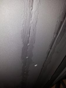

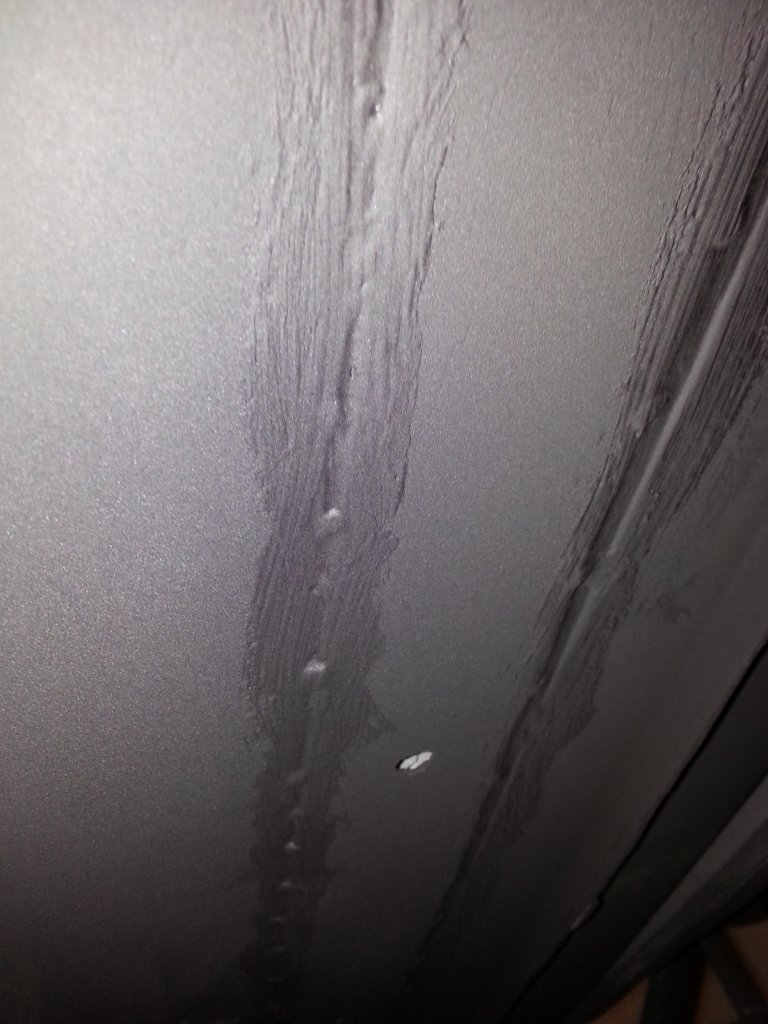

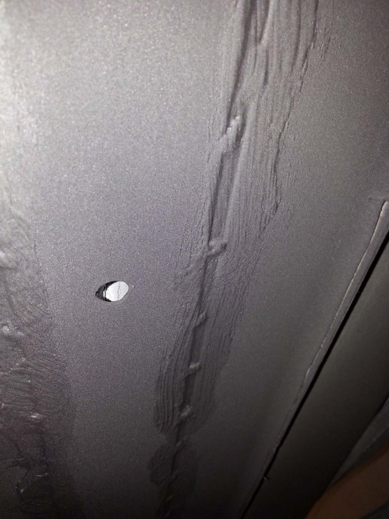

Gerne,
anbei Bilder von der ersten Lackierung - ein dunkelgraues, mattes Bild wie im Original am Vorderwagen / Oberfläche wie Schleifpapier.
Bei der dritten Lackierung war dann die unregelmäßige Fläche über der Schweißnaht weg, sieht super aus und schützt die nächsten 20 Jahre.
