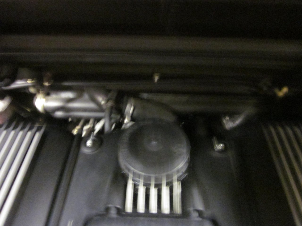

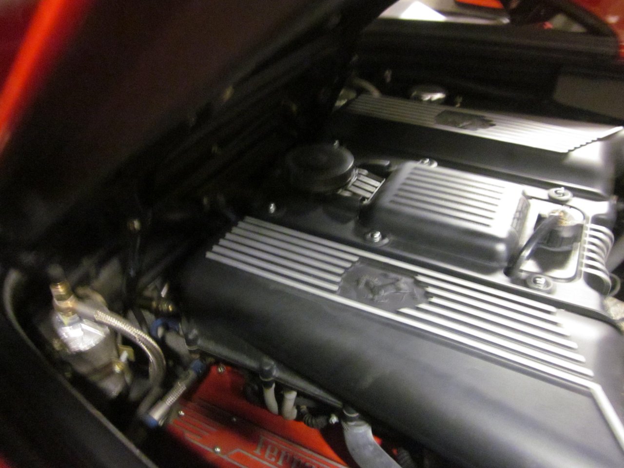

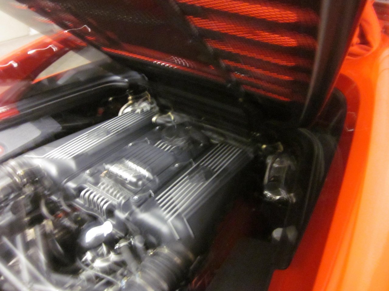

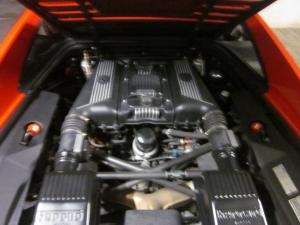

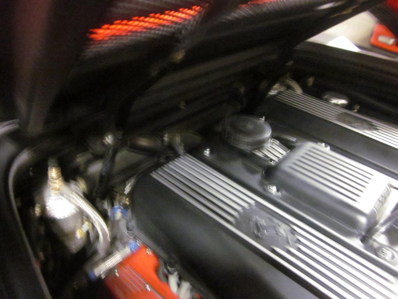

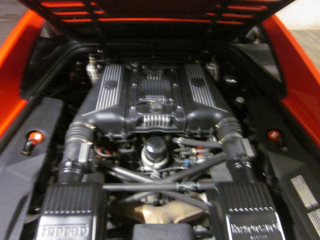

@JEANNOT355: Beim Foto von deinem Motorraum ist mir eher noch aufgefallen, dass die Änderung bez. Benzinleitung (siehe Link) bei dir noch nicht vorgenommen wurde.
http://www.carpassion.com/ferrari-355-360-430/39421-rueckruf-f355-gtb-s-spider-4.html
Ich würde beim Freundlichen anhand der Motornummer einmal nachfragen, ob dein Wagen von der Aktion betroffen war/ist.
@Pepus , kannst du mir anhand der Fotos sagen, ob bei meinem das mit der Benzinleitung gemacht wurde? (Bj.95 )
Vielen Dank.
Vielen Dank.
beim anklicken der Fotos sind diese unscharf….
Vielen Dank.
bei deinen 2.7 motor sind zwei bezinfilter rechts und links montiert!
die allerersten modelle haben keinen benzin verteilerblock !!
also.... wirst du von ferrari auch nicht angeschrieben, da kein umbau nötig ist..... :wink:
Aha, also sind da keine Benzinleitungen so verlegt, das da was ,, scheuert´´, richtig?
stimmt.... da kann nicht's scheuern! also... weiter fahren und spass haben :-))!
Danke für die Auskunft
