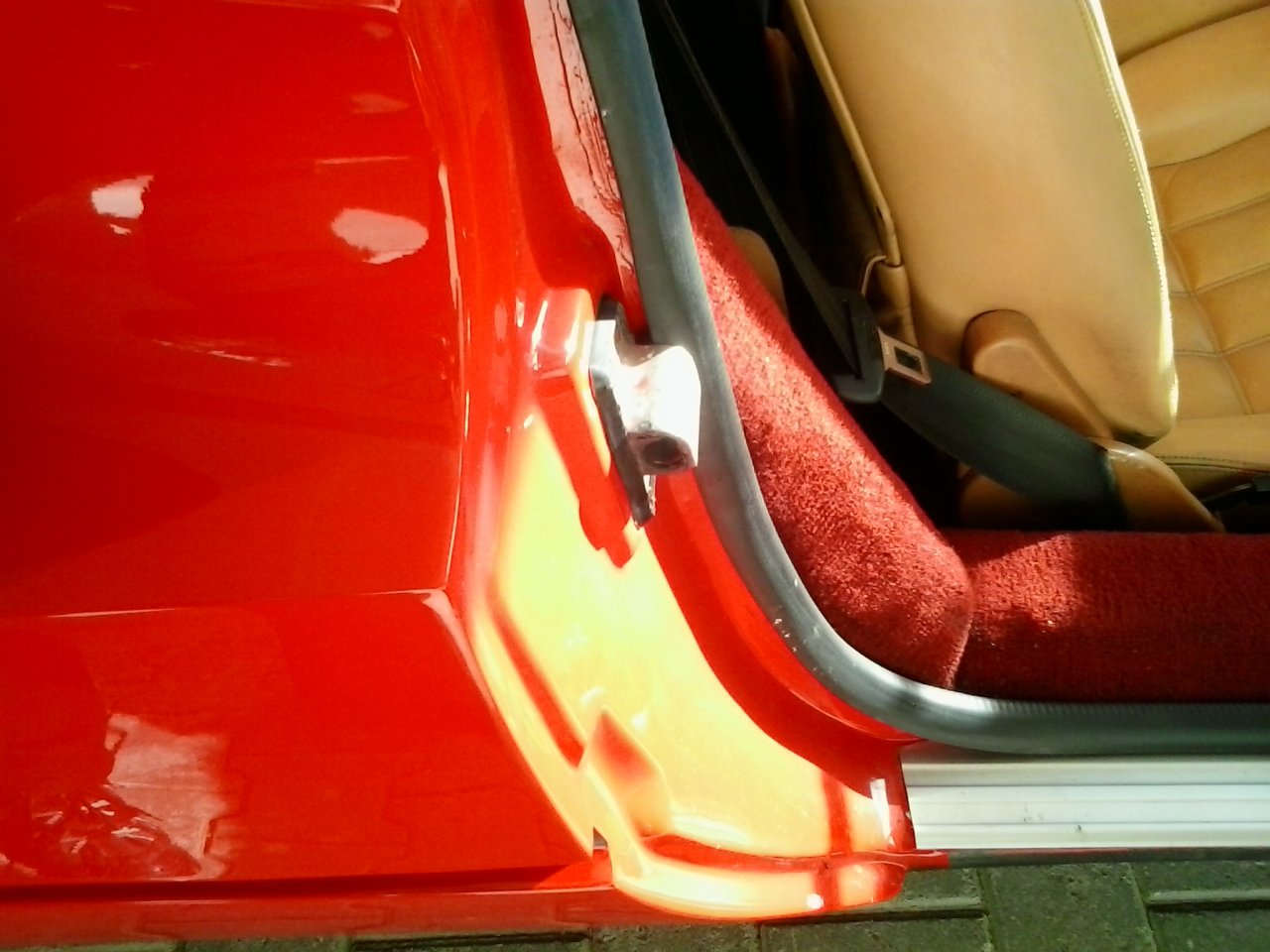

ich habe bei meinem 328 folgendes Problem.
Die Beifahrertür hat etwas nach unten gehangen und somit beim Schließen der Tür das von mir gesuchte Teil in Mitleidenschaft genommen.
Ich bin also auf der Suche nach der Aufnahme für den "Türdorn" (ich weiß leider nicht wie das richtig heißt). Ich habe mal ein Bilde eingestellt.
Kann mit jemand bei der Beschaffung behilflich sein?http://www.carpassion.com/attachment.php?attachmentid=66630&d=1389033488&thumb=1&stc=1
Hallo Sven,
sollte der linke "lock striker" sein, Teile-Nr. 20019204. Gibt's bei den üblichen Verdächtigen wie Maranello Parts, Eurospares etc. Allerdings nicht ganz billig.....

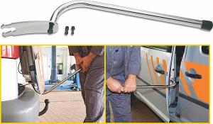

die meisten werkstätten benützen heutzutage ein spezielles werkzeug...
wird am schloss eingerastet und dann am schliesszapfen angesetzt...
ist ne sache von ner minute :wink:

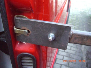

die eigenbauversion ausm caddyforum
in der regel gehts aber auch wenn zwei kräftige die leicht geöffnete tür
unten greifen und hochziehen bis es anfängt zu knacken=>das ist normal
und zeigt an dass sich die tür bewegt....testen und bei bedarf wiederholen :wink:

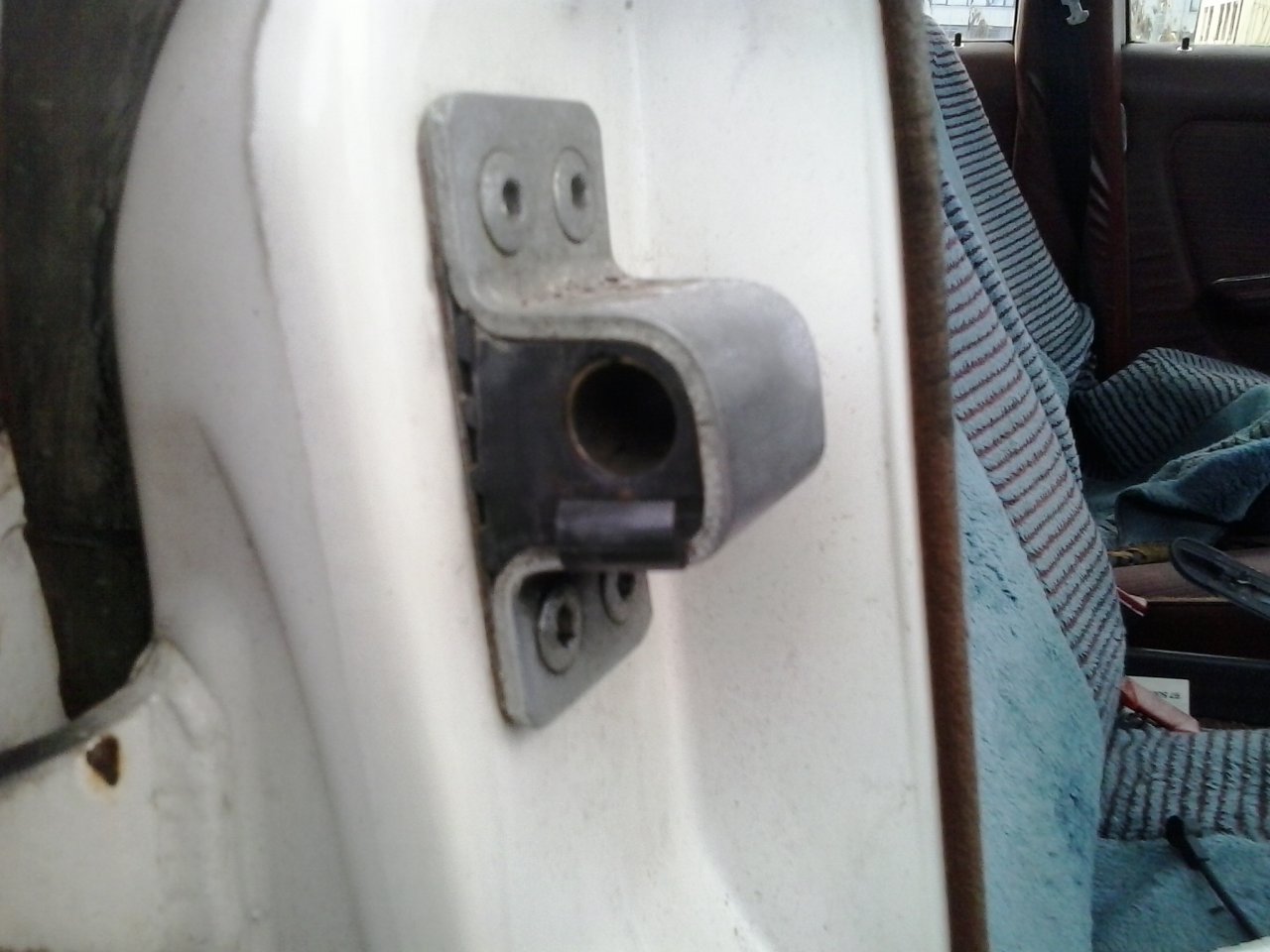

Ja, das Tür auf zu heben ist richtig so, aber wenn unbedingt eine Lockstriker getauscht werden muss, passt der von DB W126 oder W124 volkommen, auch der schloss was in der Tür eingebaut ist und auch der striker stammt naehmlich vom Mercedes.
Hallo Sven328,
Gestern war ich auf dem Schrottplatz um nach der "Türschloßfalle" (ja ich habe dazu gelernt) zu suchen. Leider haben die W 124 und 126 er ganz andere Schlösser als mein 328. :cry:
Als ich den Schrottplatz verlassen hatte ist mir auf einem Nebenplatz ein W 123 aufgefallen. Da ich schon mal da war, bin ich nochmal zurück um mir den Schlüssel für den Nebenplatz zu holen.
Nachdem ich ganz ganz fest versprechen mußte, an dem Mercedes nichts ab zu schrauben, durfte ich auf das Gelände. Tür auf und was sehe ich (siehe Bild) :-))!
Ja Sven, sorry
Hast recht, W115 und W123 Schlösser sind gleich.
Gruss Stefan
Hallo Stefnews,
da gibt es nicht zu entschuldigen, Dein Tipp hat mir 154 engl Pfund gespart,:-))!:-))!:Dwenn es denn passt. Das finde ich aber noch raus. X-)
