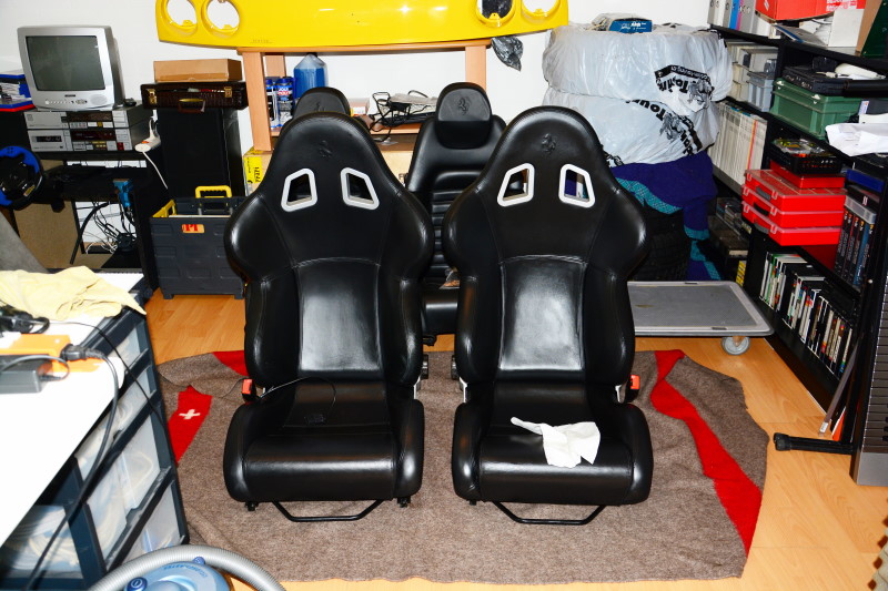

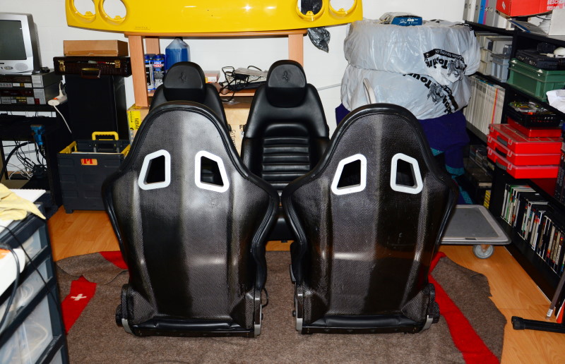

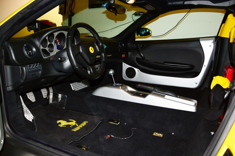

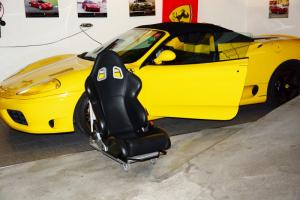

Nach einer herrlichen Saison habe ich mich entschieden meinem 360 eine Lederpflege zu spendieren. Demzufolge beide Sitze raus und ran an das Leder.
Hier die Bilder dazu:
Da beide Sitze ausgebaut sind geht e um so leichter, sich an dem Leder des Armaturenbrett ran zu machen. Das werde ich Morgen in Angriff nehmen.
Bilder werden folgen.

Was für Mittel verwendest du ?
Geht beim Ausbau der Sitze nicht irgendein Lichtlein an im Instumentenkombi ?

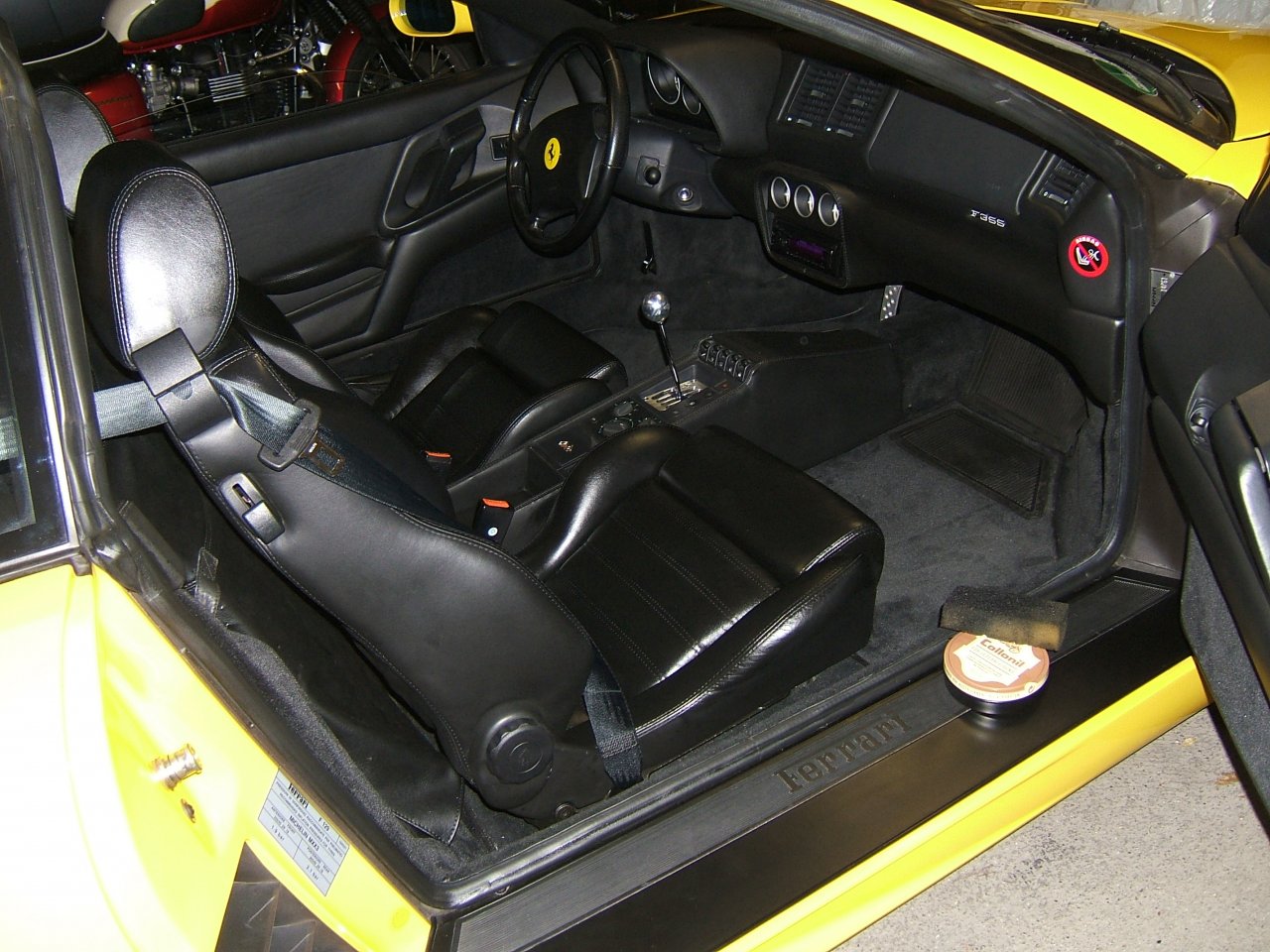

Selbiges habe ich bei meinem 430er Spider heute ebenfalls in Angriff genommen, habe mir hierzu das Swizol Lederpflegeset "Christmas Edition" besorgt (bis dato hatte ich bei früheren Fahrzeugen dies entweder in Zug einer Inspektion beim Freundlichen machen lassen oder mir eine einfachere Lederpflege besorgt - Swizol ist zwar nicht ganz preiswert aber allerdings vom Ergebnis her absolut top), allerdings hierzu die Sitze nicht ausgebaut.
Bei meiner "Diva" ist das natürlich etwas anderes (selber machen :-)) - hat Spaß gemacht, stärkt die "emotionale Bindung" und erhöht die Vorfreude auf die ersten Ausfahrten im Frühjahr :-)))

Antwort 1: Wollte keine Schleichwerbung machen, aber Piero hat das gleiche Mittel erwähnt.
Antwort 2: Nein es gehen keine Lampen an, weil lediglich der Fahrersitz ein Stecker hat und der steuert die Lampe Sicherheitsgurt angelegt im Armaturenbrett an. Übrigens, für jeden Sitz müssen lediglich 5 Schrauben gelöst werden, dabei ist eine für den Sicherheitsgurt und die übrigen für die Sitzschienen.

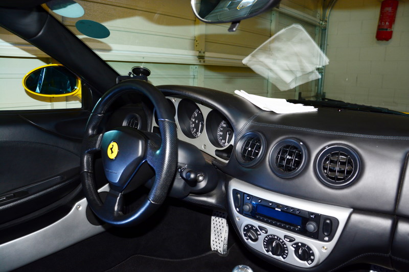

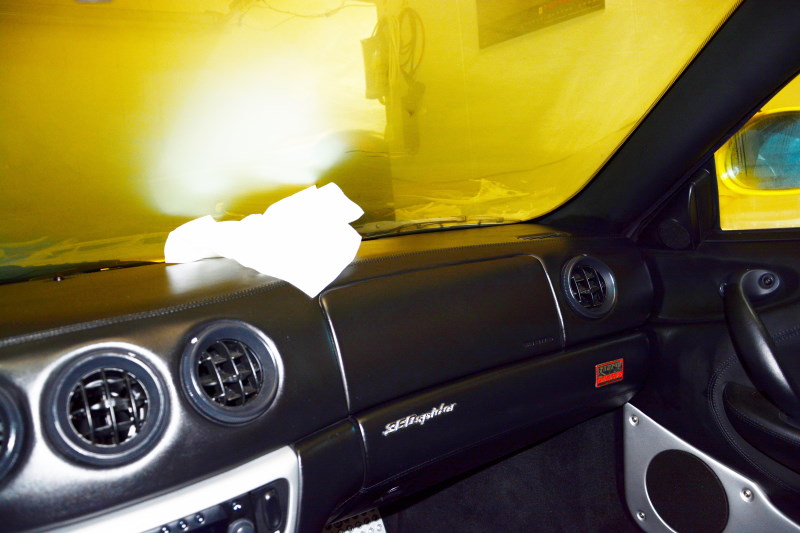

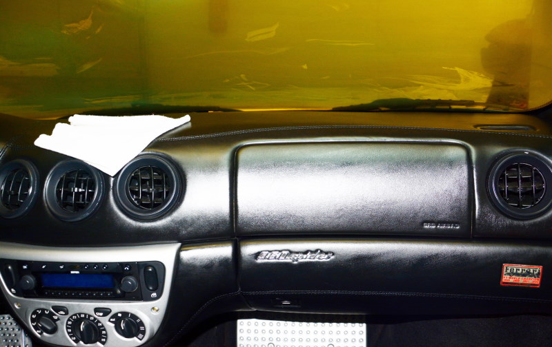

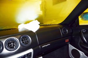

Wie versprochen hier die Bilder der Lederbehandlung des Armaturenbretts.
Ich war überrascht wie sauber alles war, lediglich das Leder brauchte definitiv die Pflege weil es sich beim anfassen sehr trocken anfühlte.

......und "Helferlein" war auch dabei:)

Saubere Arbeit, evo....sieht aus wie neu :-))!

Habe auch schon überlegt auf Swizöl umzusteigen. Aber wenn ich die Bilder sehe, wirkt für mich persönlich das Ergebniss zu "nass" bzw. sieht "speckig" aus.
Ich mag es gern wenn es sauber, gepflegt und natürlich aussieht.
Aber ich will dir dein Ergebniss keinesfalls schlecht reden. Saubere Arbeit und vor allem konsequent mit dem Sitzausbau :-))!

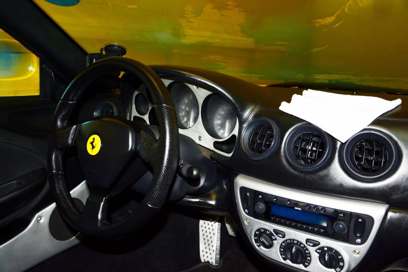

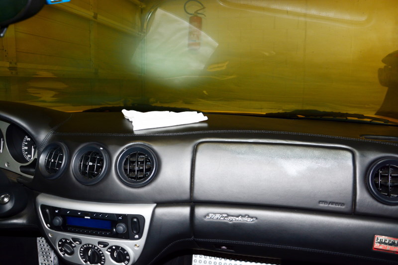

Hier mein Ergebniss:
Und das sind die verwendeten Mittel

Und bei dem Punkt mit dem schwarzen Leder und der Neigung zum Speckig werden muss ich dir Recht geben. Aus dem Grund habe ich mich für die Lexol-Pflege entschieden :wink:
Danke. Sollte lediglich dem Vergleich dienen und zur Veranschaulichung was ich mit "sauber, gepflegt und natürlich" gemeint habe.
