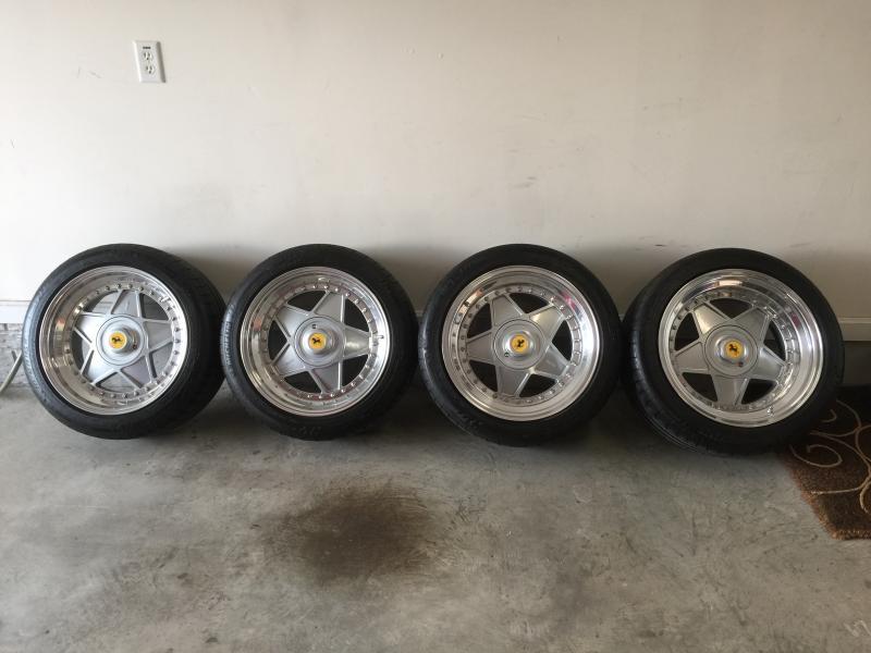

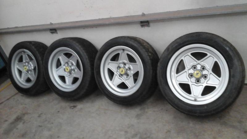

Was ist denn die schoenste felge zum 308, und wo bekommt man sie?
wie Rolando schon sagte,
für die meisten wohl die - für Dein Auto auch schon optionalen - originalen 16" Magnesium Felgen (205/225)
sehr schön natürlich auch die after market Compomotive 17"  (225/255)
ist aber auch fast egal.... 8-)
beide Felgensätze sind nicht mehr zu bekommen -
aber selbst wenn ...  nur extrem teuer und meist aufzuarbeiten
vor 47 Minuten schrieb me308:
Michi, für diese Aussage zahlst Du die nächste Runde an der Strandbar!!!
17" auf einem Serien-308er - ich bitte Dich!!!

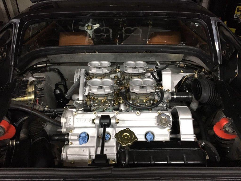

Kurzes Update:
Der Motor war raus uns ist wieder drin: Andere Nockewellen, leichte Tassenstössel, andere Ventilfedern, größere Ventile, Kolben im größten Übermaß und 360er Kurbelwelle mit 79 mm Hub. Sie wartet noch auf die neue elektronische Zündanlage. Ich hoffe, dass Sie nächste Woche läuft und ich die späte Saison endlich einläuten kann.
sieht dann nach echten 300/320 PS aus  :-))!
Dyno-Abstimmung wird sicher mit der Zündung gemacht - (mail mir mal das Diagramm wenn Du magst)
und fahr` dann ja vorsichtig ... am Anfang zumindest  :wink:
Gruß aus MUC
Michael
Hab recht konservative Nockenwellen verbaut mit Ziel Fahrbarkeit. Sollte knapp über 300 ps liegen mit superdrehmoment.
