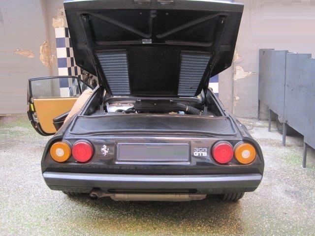

Hallo Zusammen!
ich lese hier schon seit einiger Zeit mit - tolles Forum. Ich habe mir im Herbst einen 308 GTS aus dem USA geholt:
http://www.winningmakes.com/1978_Ferrari_308GTS-1.html
Er ist schon einige Zeit in München. Viel besser als erwartet, sogar die Handbremse und die Klima hat funktioniert. Keinerlei Rost oder Spannungsrisse.
Formula GT hat ein paar Kleinigkeiten repariert und das H-Gutachten gemanaged. Hat alles super funktioniert.
Vielen Dank auch an Michael, ein wandelndes 308 Lexikon!
Habe sie am Montag endlich zugelassen und habe gestern und heute 150 km gefahren. Ich bin total süchtig! Hatte zunächst Zweifel, ob das Auto genug Leistung hat. Kein Problem Leistung fehlt mir eigentlich nicht und wenn sich das ändern sollte, kann Peter helfen.
Die dringenden Aufgaben halten sich in Grenzen:
- keine Heizung und keine Innenraumbeleuchtung. Sicherung ok, Problem noch nicht gefunden.
- Innenspiegel milchig, werde wohl das Glas wechseln, wenn ich ihn auseinander bekomme;
- Sie springt nicht gut an, warm noch schlechter, noch keine Idee woran es liegt.
Sobald der Schnee kommt, werde ich sie etwas verbessern:
- Innenraum aufbereiten;
- Vergaser werden überholt;
- Bremssättel werden überholt;
- alle Fahrwerksbuchsen neu (Tipps für eine gute und günstige Pulverbeschichtung in München nehme ich gerne);
- Eventuell Bremmsättel überholen, wenn sie danach ausssehen;
- Eventuell anderes Fahrwerk;
- US Stoßstangen wechseln auf Euro;
- US Blinker und Seitenlichter raus und Euro-Blinker rein;
- US Heck: Umbau auf EU;
- Birdmans Sicherungskasten (schon bestellt);
- SMOG-Schrott raus. Kats habe ich schon draussen;
- Luftfilter etwas ausräumen.
- OMEX 710 Zündanlage
Mal sehen was ich alles schaffe.
Frohe Weihnachten!
Andreas

... ein EU-Heckblech.
Hi Andi,
das mit dem EU Heckmittelteil (ich vermute, das Du das meinst) würde mich doch brennend ineressieren. Gibt's da nen fertiges Mittelstück zum Einharzen, oder wie machst Du das?
Grüße aus Ffm,
Michael
und Dino ? .... hast schon ein paar mehr plug&play-Blenden gebastelt ?
hattest ja 3 Jahre Zeit X-)
denke, der Toni, der Sascha, der Wolfgang und der Felix würden evtl. auch eine brauchen - mit Michael, Andi und mir ... sind wir dann schon 7 :wink:
mach` ma 10 ... aber schön O:-)
Gruß aus MUC
Michael
... ja, wäre schon prima, könnte mich auch noch dazu bewegen in Richtung EU Stoßstange zu gehen.
Aber: Gibt's da was fertiges in GFK? K1010 erwähnte in dem Thread auch noch: "...sieht wirklich gut aus und ist ein gute Alternative zu den angebotenen GFK-Teilen"! Hmm, gibt's da etwa etwas (GFK wäre ja mein Favorit).
Ansonsten, wenn Michaels Zählung stimmt, was ich vermute, werden 10 Blechteile benötigt ... 8-)
Grüße aus Ffm,
Michael
Vielen Dank für die vielen Antworten!
Heckblech wollte ich ähnlich aus Blech machen, wie in dem Link. Ich habe einen Freund mit Werkstatt hier in München, der in der Türkei Automchaniker und gelernt hat und dann 10 Jahre bei Mercedes in Deutschland gearbeitet hat.
Der ist recht vielseitig und meint, dass sei kein Thema. Muss ohnehin lackieren wegen der EU-Blinker und den Begrenzungsleuchten. Bin nur noch nicht sicher, ob ich die beiden "Löcher" Rechts und Links hinter den Reifen mit abdecken will oder nicht. Habe Angst, dass sich dort dann Schmodder sammelt und gammelt.
Toll wäre wenn jemand bei seinem EU-308er mit den Mittelschlitz und den seitlichen Radius ausmessen könnte.
Ist Couio bei Maserati und Ferrari-Leder die gleiche Farbe? Dann könnte ich die Farbe nach den Sitzen meines 4200 CC mischen lassen.
Was fahrt Ihr denn für Reifen? Habe Angst, dass ich die Karre (16 Zoll) nicht mehr gelenkt bekomme, wenn ich moderne Reifen draufbaue.
Das cuoio für Ferrari gibt es doch beim lederzentrum. Das kannst Du direkt bestellen. Ich würde aber keine Sitze komplett selbst färben. Das würde ich einen Profi machen lassen.
...Bei der Heckblende wäre ich dabei!
Allerdings hatte ich bei FGT schon mal angefragt, ob man das US Plastik nicht einfach abmontieren könnte. Die meinten, dass das nicht so einfach sei, da ein Teil Unterbodenschutz mitdranhängt!
Mit der Blende bin ich in den letzten 3 Jahren nicht viel weiter gekommen :oops:
Dafür mit einem ganzen GT4 :D
Sollte wirklich ein derartiges Interesse da sein, könnte ich mir vorstellen den Blech Prototypen abzuformen und in GFK zu fertigen.
War so geplant, das man das Teil dann da befestigt wo der Brotkasten angeschraubt war :wink:
Dino
