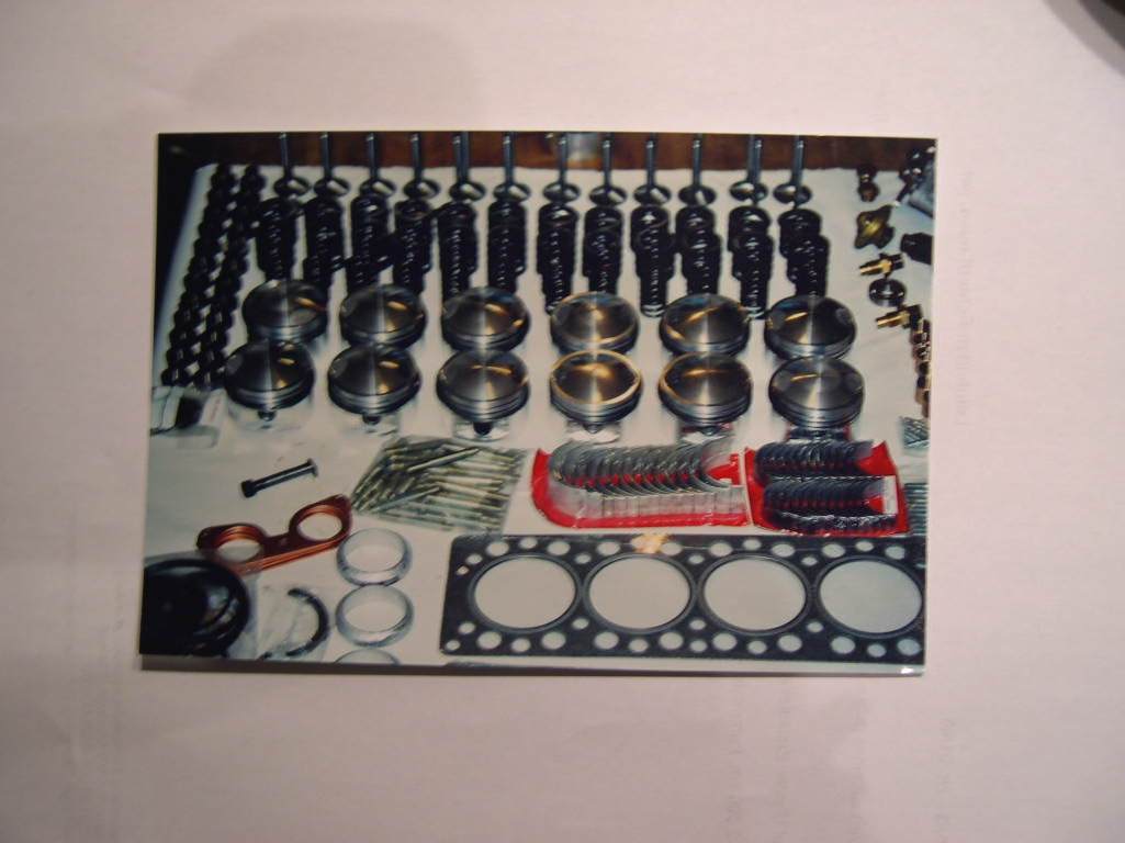

Bei hat sich beim 365GTC ein schlecht gemachter Motor zerlegt, die Komplettüberholung hat mit viel Eigenleistung ca. €20.-25.000,- gekostet.
Soll heißen, alles machbar, besonders wenn man wie von 308rot beschrieben eiinen blutsverwandten Schrauber hat:-))!
