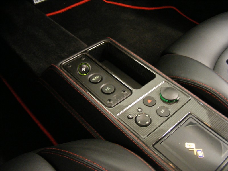

Ich würde die 430er Fahrer hier gerne noch bezüglich des Auspuff befragen. Wie ich schon öfter gelesen habe, ist der Auspuff vom 430er fast identisch mit dem des 360 Challenge Stradale. Nun kann man ja über das Klangbild streiten, da die Geschmäcker ja verschieden sind. Die Einen mögen es dumpf und tief und die Anderen bevorzugen ein hochfrequentes Kreischen. Über eines müssen wir wohl aber kaum diskutieren - der CS und auch der 430 sind Serie schon sehr laut. Ich bin ein Freund von Lautstärke :D 200 Zeller Metallkats sind ja auch serienmäßig verbaut.
Bei mir ist ja bereits dieser schöne Schalter installiert, der optimal an der Stelle des Zigarettenanzünders positioniert wurde. Somit kann ich die Klappen auch dauerhaft offen lassen wenn ich will, was schon super ist.

Der Schalter ist ja bei mir schon schön eingebaut. Siehst du im Eröffnungspost in der Mittelkonsole. Ist da wo normal der Zigarettenanzünder ist, steht RACE drauf... Das passt also alles. Werde auch erst einmal so fahren, denn laut ist er ja :D Wollte mich nur mal erkundigen was für Erfahrungen gemacht wurden.

Und bei mir ist der Schalter wie gesagt anstatt der 12 Volt Steckdose.. auch eine sehr schöne Lösung.

Eine Fernbedienung á la Capristo find ich auch nicht ideal, da ist die Variante mit dem Parklichtschalter schon deutlich mehr nach meinem Geschmack. Bzw. gibt´s ein Bild mit dem Schalter "Race"?! woher und wie verbaut?!

Wie ich nun heraus gefunden habe, wurde mein "Race-Knopf" von Ferrari nachgerüstet, daher sieht die "Race-Schrift" auch original aus. Wurde anstatt der 12Volt-Steckdose verbaut - hier das Bild:
