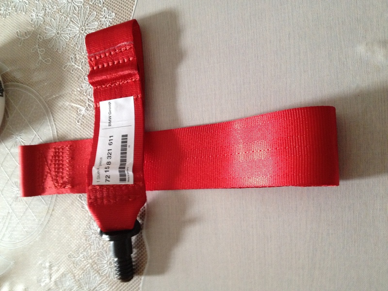

Ich hätte hier mal eine harte Nuß!
Ich möchte für Trackdays in Zukunft am e36 so Abschleppschlaufen verbauen, da habe ich bereits zwei hier liegen.
http://www.sandtler24.de/sabelt-abschleppoese-rot-orange-gelb.html
Diese Schlaufen möchte ich in die Gewinde der Abschleppöhsen schrauben, leider habe ich keine passenden Schrauben mitgeliefert bekommen.
Ich suche daher zwei Schrauben die in die Gewinde der e36 (oder BMW generell) passen, Länge wäre egal. Am besten mit klassischen Sechskantkopf.
Sowas muss es doch irgendwo in der DIN geben, oder?
Zwei BMW Abschleppöhsen extra kaufen und dann abschneiden, möchte ich nicht.
ich sehe da mehrere möglichkeiten
-wenn die aufnahme kein sackloch dann einfach mittels langer schraube
deren aussendurchmesser etwas kleiner als der innendurchmesser
des gewindes ist und mutter/scheiben befestigen
-schraubs woanders an
-passende schrauben drehen lassen (linksgewinde?)
-das teure original verwenden
Abschleppband
Art.Nr.: 72158321611 Marke BMW: Abschleppband
Verfügbar in ca. BMW 5-7 Werktagen
109,75 €
:-o
