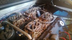

Daher hab ich die Zeit genutzt und mich schonmal an die Benzinleitungen gemacht, hier tausche ich alles gegen Stahlflex mit Edelstahl Schellen. :-))!
Leider hab ich mich mit der Menge verschätzt X-) und somit ist für heute Feierabend....

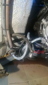

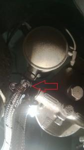

Hierzu aber ein paar Fragen, auf Bild 4 sieht man eine blindgelegte Leitung, habe die nun einfach weggelassen, trotzdem würde mich interessieren wofür die ist?? Ebenso die "blinde" Leitung unten am Luftfiltergehäuse (Bild 2).
Weiterhin haben die Freunde aus USA gemeint einfach nur noch 3 der Trichter auf den Vergasern zu montieren :???: , mal sehen woher ich Ersatz bekomme.
Viele Grüße
Sascha
... auf Bild 4 sieht man eine blindgelegte Leitung, habe die nun einfach weggelassen, trotzdem würde mich interessieren wofür die ist??
Ebenso die "blinde" Leitung unten am Luftfiltergehäuse (Bild 2)...
wo kommt die Leitung auf Bild 4 denn her ? - kannn das nicht erkennen
bei den Leitungen unter dem Luftfiltergehäuse dürfte die größere vom Ölabscheider der Kurbelwellenentlüftung kommen und die kleinere ursprünglich vom oberen Anschluss des Aktivkohlefilters (falls dieser überhaupt noch im Emissions-System hängt)
evtl. können die Vergaser-Spezies hier noch etwas dazu sagen ... Stefan (stefnews) ? :wink:
Gruß aus MUC
Michael
Hallo Michael,
die hängt bzw. hing mit einem T Stück zwischen der Benzinleitung zu den Vergasern.
Sascha
ich meinte auf der linken Seite des Bildes
nachtrag: bei der Größeren war kein Schlauch angeschlossen und die Kleinere ist ja ebenfalls einfach verschlossen... Kurbelwellenentlüftung sollte ich anschliessen, oder? Aktivkohlefilter ist wohl nicht so wichtig....
die? Vom Tankstutzendreieck, Überlauf/Ablauf. Gehört das so nicht original?
doch, doch ...die passt, das ist der (Benzin-) Überlaufschlauch bzw. gleichzeitig auch die Tankentlüftung
ich meine die Leitung mit dem Stopfen...wo kommt die her ? (nicht wo geht/ging die hin ?) :wink:
und ja, Kurbelwellenentlüftung anschliessen (schau einfach wo der Schlauch vom Ölabscheider ist) und check ob der Aktivkohlefilter überhaupt noch da ist bzw. in Funktion ist oder auch lahm gelegt wurde
steh ich grad auf der Leitung??? Die hängt, wie geschrieben, einfach mit so nem T - Stück zwischen der Benzinleitung und ist da rumgebaumelt... Oder was meinst Du? Ich schnalls grad net... X-) Momento, ich hüpf nochma lkurz runter in die Halle und fotografiers.....
so, hab nochmal andere Fotos gemacht... Kann man es so erkennen?
hmmm....
Du bist mit den Bildern manchmal zu dicht dran :wink:
außerdem muss man erstmal überlegen was "vorher" und was "nachher" war
(o.k., die Stahlflex waren "nachher")
was aber zeigt das Bild 2 ?
auf den vorherigen Bildern der Vergaser-Übersicht ist an Vergaser Zylinder 8 ein Schlauch angeschlossen ... wo geht der hin ? bzw. ist der evtl. auch irgendwo verschlossen ?
was ist mit dem Ventil/ der Pumpe am Luftfiltergehäuse ?
war da auch ein Schlauch dran ? ...oder war das Ventil "offen" zur Atmosphäre ?
in jedem Falle hat man da heftig gebastelt ... das heisst aber nicht, dass das ganz ohne Sinn war X-) - wir müssen nur herausbekommen warum das gemacht wurde
jupp, alles was Stahlflex ist, war nachher.

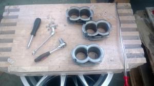

welchen Schlauch an Zyl. 8 meinst Du, kannst du mal einen Pfeil dranmachen?
Bild 2 zeigt quasi Bild 3 von oben, also Kamera in den Platz beim Motor gehalten und fotografiert.
Ventil am Luftfiltergehäuse war offen...
Gibt es irgendwo einen Plan wie es original gehört oder meinst Du wirklich, dass sich jemand da beim Basteln was gedacht hat?
Vielen Dank für die Hilfe!
Sascha

ich sehe im Bild 2 das Fitting an Vergaser/Zylinder 8 ist blockiert, d.h. der Schlauch ist schon weg
Ventil am Luftfiltergehäuse "offen" bedeuted: Entlüftung nach Abschaltung des Motors erfolgt zur Atmosphäre (d.h. wird nicht per kleinem Hilfsmotor über den Aktivkohlefilter nach außen gepumpt)
original Plan ist mir nicht bekannt (würde man aber nicht zurückrüsten)
....meinst Du wirklich, dass sich jemand da beim Basteln was gedacht hat?
yub,
offensichtlich hat hier jemand bereits alle Zusatzluft- und Emissions-Vorrichtungen abgebaut und die entsprechenden Unterdruckschläuche und Anschlüsse korrekt blockiert
ich würde das genauso lassen - :wink:
einzig die Kurbelwellenentlüftung würde ich vom Gehäuse über den Ölabscheider verfolgen und mal schauen wo der Schlauch endet
Gruß aus MUC
Michael

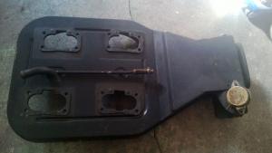

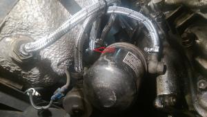

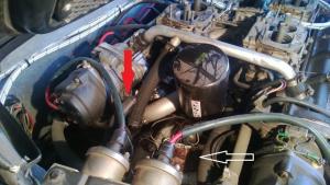

so, der Tag wäre geschafft nach ca. 3 Stunden Stau... :evil: somit heute nicht mehr viel Lust was zu machen, aber noch ein Foto.
Liege ich richtig, dass der Schlauch vom Luftfilterkasten da dran muss, wo der rote Pfeil ist?
Man beachte auch den weißen Pfeil, da wurde wohl irgendwas mit Alufolie und Heftpflaster isoliert......
Bin gespannt was noch alles zum Vorschein kommt... :D
Sascha
rx7cabrio schrieb:
....Liege ich richtig, dass der Schlauch vom Luftfilterkasten da dran muss, wo der rote Pfeil ist?
yub,
Du brauchst dann nur die Schläuche B und F zu ersetzen
Schlauch A zur Brücke C ist ja offensichtlich vorhanden
Kontrolliere aber auch ob Schlauch E noch vorhanden ist :wink:

na super, dann passts ja.... :-))!
was ist denn F, das ist doch der Anschluss am Luftfilterkasten, oder muss da noch en Stück Schlauch dran?
wird Morgen gleich gecheckt....
Danke!
