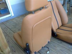

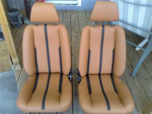

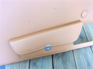

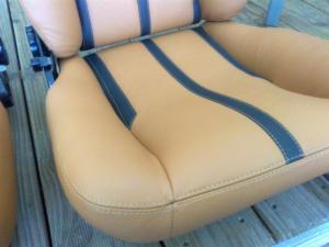

Sitze und Seitenteile sind schon lange zurück vom Sattler...

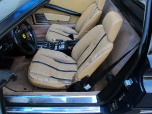

Wurden komplett mit Schaumstoff neu aufgebaut, da der Ferrari wohl im Amiland des öfteren im Regen vergessen wurde und sich unter dem Leder leichter Schimmel gebildet hat. Es wurde ein etwas dunklerer Ton (Cognac farben) gewählt und die schwarzen Streifen passend mit cognacfarbenem Faden abgesetzt.
Das Ergebnis finde ich kann sich sehen lassen... :-))!
Die Innenausstattung steh nun in meinem Büro und wartet darauf, wenn alles andere erledigt ist, eingebaut zu werden...

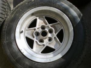

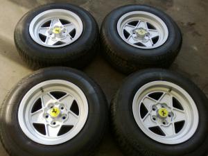

Original Felgen sind auch schon fürn Tüv besorgt, da die Amifelgen zwar sehr schön sind, aber leider Null Kennzeichnung haben...
unten Fotos vom Kaufzustand und nach meiner Überarbeitung...
Sascha

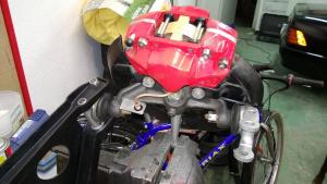

aktuell steht das Auto ziemlich reifenlos da und die Aufhängungen sind an der Reihe... Sah alles gar nicht schön aus... :-o

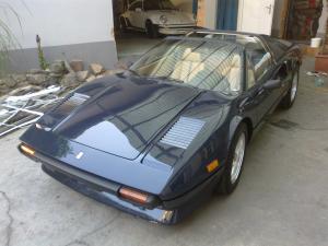

Herrliches Auto in einer perfekten Farbkombination!
Ich liebe blaue Ferraris.
Der Traumwagen meiner Jugend - wenn ich denn nur 'reinpassen würde...
Viel Erfolg bei der Arbeit, bin auf die Fortsetzungen sehr gespannt!
Diesmal ferrariaffine Grüße, Hugo.

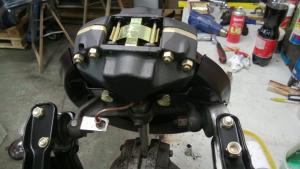

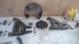

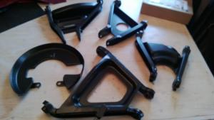

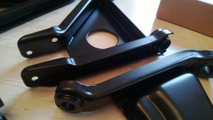

Wir haben uns nun doch zu dem etwas größeren Programm entschlossen und auch die Farbgestaltung nochmal geändert...
Das heisst, alle möglichen Teile pulverbeschichten lassen, Schrauben und viel Kleinkram gelb verzinken...
... und auch die Bremssättel haben ihr rot verloren und sind nun anthrazit geworden, das passt wohl besser zur blauen Aussenfarbe
anbei ein paar Einblicke...
PS... wenn es jemanden im Rhein / Main Gebiet gibt, der Langeweile hat und sich mit Zahnriemen- und Kupplungswechsel auskennt, dann immer her damit... :-))!
Viele Grüße
Sascha
Sieht optisch alles sehr gut aus, keine Narben und Pocken.
Die Basis der Querlenker war also noch recht gut?
Neue Bremssattelfarbe! :-))!:-))!:-))!
Gelbe Verzinkung gefällt mir auch!!:-))!
Frage dazu: Bringst du alle Bolzen zum Verzinker, oder bekommst du die so fertig?
Und welche Festigkeit verwendest du?
