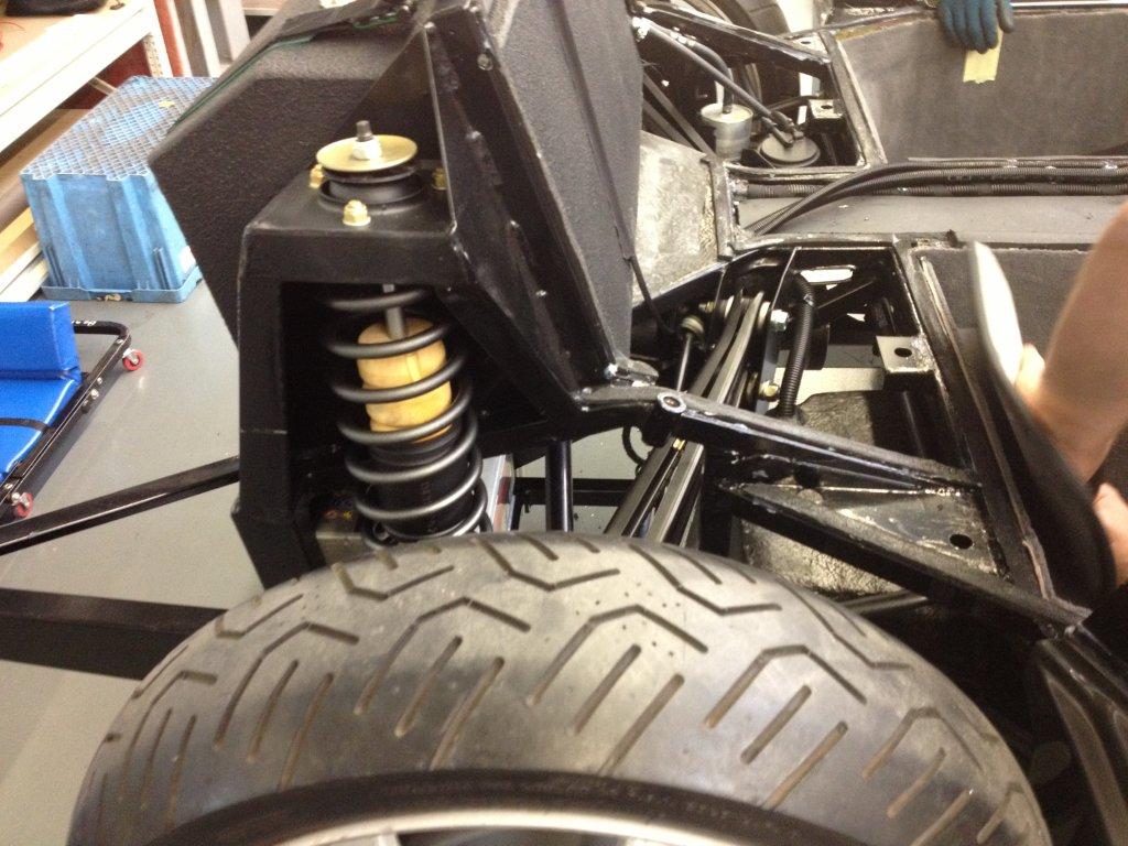

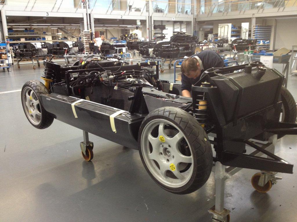

Hier mal zwei Fotos von den rechteckigen Kisten8-)X-)

Ja. Aber Du hast keinen rechteckigen TankX-)
Na, von ner rechteckigen Kiste unterscheidet der Tank sich aber wirklich nicht wesendlich!
So sehen Tanks heute aus.....Die sind nicht rechteckig!

Hier gehts um den Dreckskarrentank. Und der hat keinen rechteckigen Querschnitt:???:
