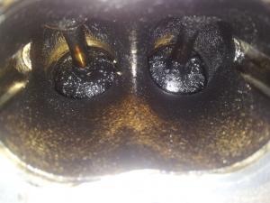

Hi R8-ler,
Hab die Fehleranalyse vom Freundlichen satt. und die wollen mir 2 neue Katalysatoren einbauen! ? Schaut euch die Geschichte an. FSI- Bombe! Kann jemand sich dazu äußern bitte!
Bj 2007, 25tkm, 1. Erstbesitz
Grüße aus Stuttgart
Philipp
Benutz mal die Suche, das Thema wurde schon mindestens ein oder zwei Mal durchgenommen. Scheint ein typisches Problem bei diesen Motoren von Audi zu sein.
Diese Verkokung ist aber noch sehr gering bei dir

bei einem Freund sein Gallardo hat ein ähnliches Problem. Da ist die rechte Bank schmierig. Links jedoch sauber....
Was kann das sein ?
Das sieht doch Meister Propper sauber aus!
Auf welche Seite geht die Kurbelgehäuseentlüftung?
Gast John_Wayne
links komischerweise, verstehe dann nicht warum rechts etwas schmutzig ist.
