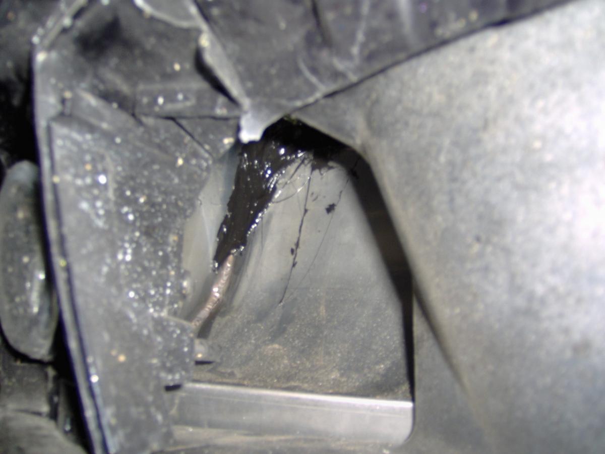

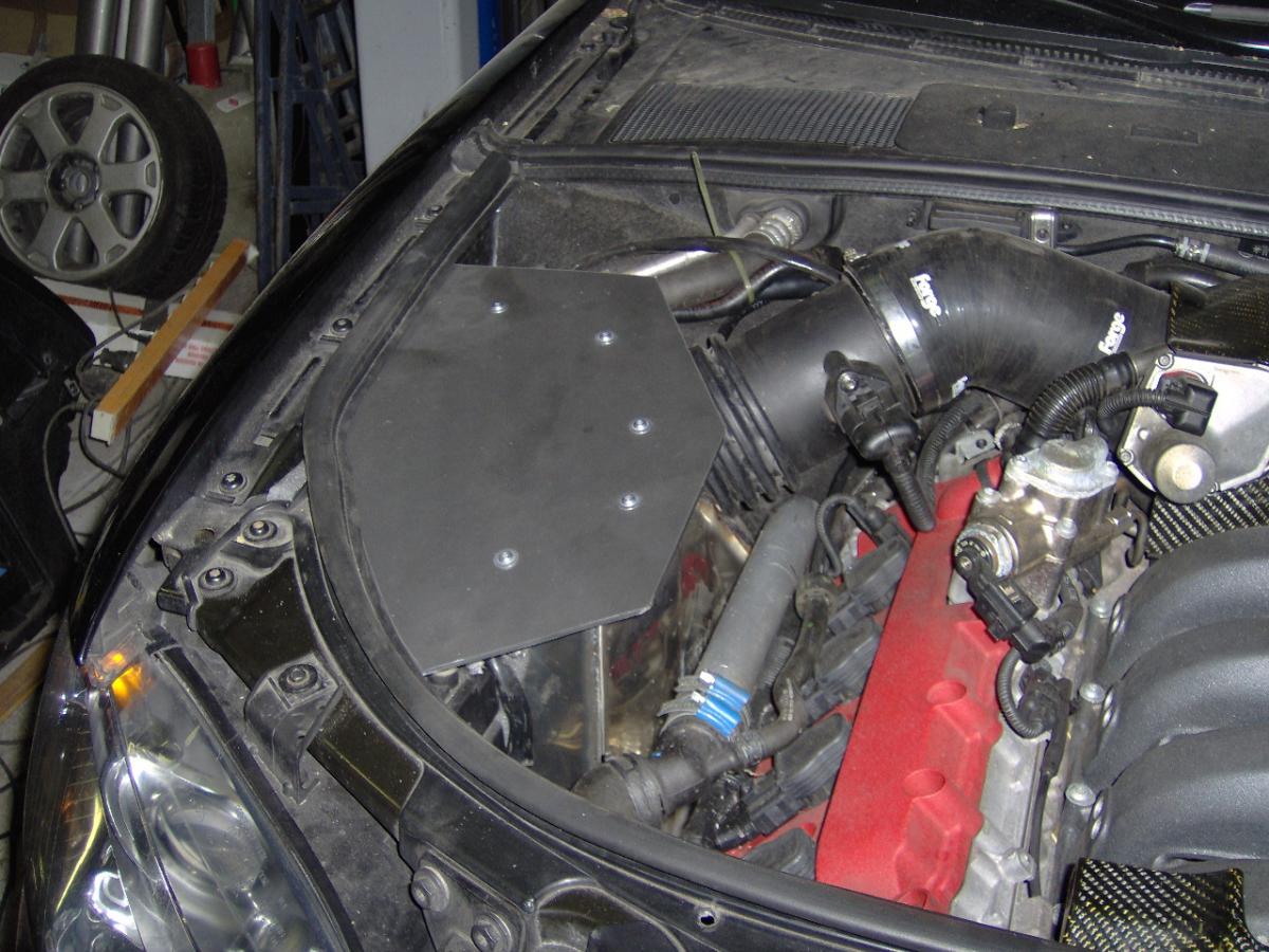

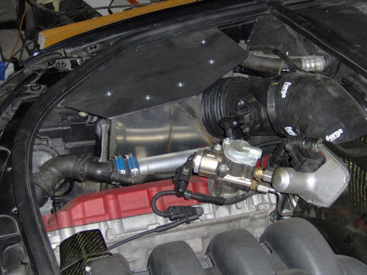

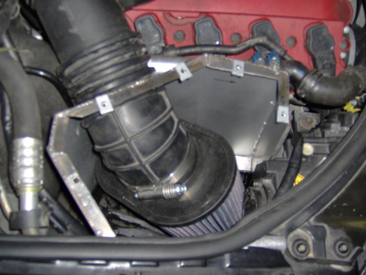

Die Airbox ist kpl. aus Edelstahlblech gefertigt.
Luft tritt nur durch den Schacht vorne rechts aus dem kleinen Lüftungsgitter in die Box.

Hi
Ziel war es dem Motor die maximal mögliche Luft bereit zu stellen und auch
einen Ram Air Effekt zu generieren.
