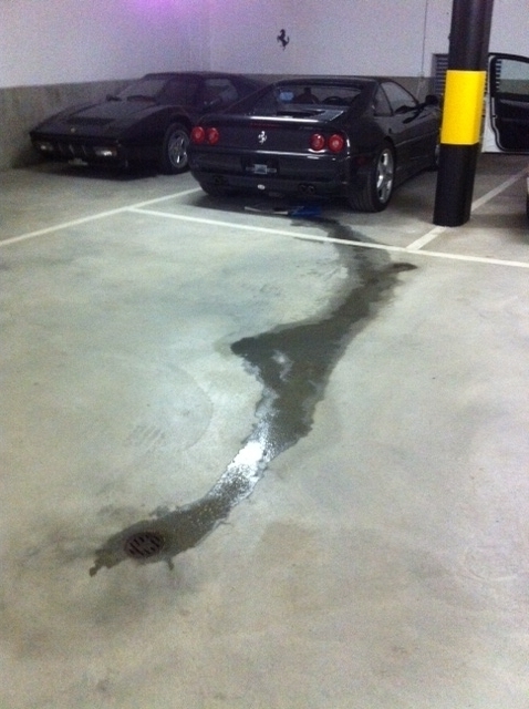

Hallo CP Gemeinde,
Ich bin gestern kurz in meinen F355 gestiegen und habe in der Garage ein wenig rangiert um ihn besser zu platzieren. Nachdem ich ihn so abgestellt hatte wie ich wollte, habe ich auf dem Boden Flüssigkeit entdeckt, die genau den Rangierspuren entlang verteilt war.
Der Geschmackstest ergab, dass es Wasser ist. (Geschmack war neutral und nicht ölig oder brennend)
Ich kann definitiv ausschliessen, dass das Wasser vom Motor kommt da ich ich die Tropfen vorne mittig, einwenig zur Beifahrerseite, auf Achshöhe lokalisieren konnte und sah wie sie abtropften.
Heute Morgen war der Boden unter und vor dem Auto wieder trocken.
Kann es sein, dass sich Wasser bei Regenfahrten irgendwo unter der Bodenplatte sammelt, da verbleibt und sich dann bei Bewegungen des Fahrzeuges seinen Weg raus sucht oder verlaufen da vorne irgendwelche Leitungen?
Bin am Sonntag kurz in Regen geraten, habe die Ausfahrt aber bei Sonnenschein und trockenen Strassen beendet. Garage ist nicht geheizt und relativ kühl.
Bin Euch für jeden Hinweis dankbar.

Vorne gibt es bei dem Modell nur:
1. Kühlwasser (das schmeckt man aber aufgrund des Frostschutzes) - Eher nicht!
2. Abtropfendes Wasser von der Klimaanlage (da gibt es den umgangssprachlich genannten "Pipischlauch" der das Kondenswasser abführt) - Mein Tipp - der kann auch über der Bodenverkleidung enden, auch wenn er original durch ein Loch herausgeführt sein sollte.
3. Regenwasser - ja auch das ist möglich!
Da 1. aufgrund des neutralen Geschmacks ausscheidet, und 2. und 3. unkritisch sind
BIER TRINKEN GEHEN! X-)
Klimaanlage war auch mein erster Gedanke. Da ich aber nur 5min rangierte und die Klima aus war, schloss ich diese aus. Dass der Kühlwassertank bei diesem Fahrzeug vorne liegt wusste ich nicht. Wieder was gelernt :-))!
Da die Wasserspur über 1-2 Meter war, immer wieder mal unterbrochen, gehe ich von dem Regenwasser aus :) werde heute Abend aber nochmal einen Blick darauf werfen.
Danke für Eure raschen Antworten

Mach dir keine Gedanken! Es ist Regenwasser von deiner letzten Fahrt, welches von deinem verkleideten Unterboden noch abläuft. Auch bei einer Fahrzeugwäsche tropft noch am nächsten Tag Restwasser ab, obwohl es äußerlich trockengefahren wurde.

Hatte schon das selbe "Wasserproblem" beim 348er, waren aber zu 99pro ein paar Tropfen Restwasser vom Vortag von der Klimaanlage.

Hatte beim CND ein ähnliches Erlebnis nach einer Anreise durch teilweise heftigen Regen. Es scheint sich also tatsächlich Spritzwasser in der Verschalung zu sammeln und dann irgendwann abzulaufen.

Hi Lows, scheint nur Regenwasser gewesen zu sein das sich unter der Platte gesammelt hatte und halt einwenig mehr Zeit benötigte zum komplett trocknen.
