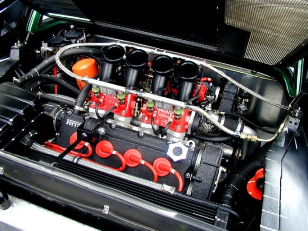

Na da will ich meinen 328er hier auch mal verewigen 8-)
...und der auf Einzeldrosselklappen umgebaute Motor dazu (315 PS). Gebaut habe ich ihn in den Jahren 90'ern - und er fährt noch immer bestens!

Hallo Ferrarifuzzi :-),
der Sound bzw. das Ansauggeräusch muß doch damit auch um Welten besser sein!?
Weißt Du noch, welche Firma das gemacht hat, bzw. gibt´s die Einzeldrosselklappen im Zubehör?
Ich würde die Variante ganz gern bei meinem 348er-Spider wählen, da der originale Sound beim Spider absolut lächerlich ist.
Grüße Tomster
Hi,
ja das Ansauggeräusch ist dann schon recht ideal :-)
Das Ganze ist ein Eigenbau. Wir haben die original Ansaugbrücke vom 328 genommen, oben den Flansch für das Luftsammelgehäuse abgetrennt und dann aus Alu eigen Flansche für die Trichter gefräst und angeschweisst, dann die Kanäle saube geschliffen und poliert.
Durch den schrägen Einbau der Trichter passt das Ganze noch unter die normale Haube und die Ansaugkanäle sind exakt gerade auf die Einlassventile ausgerichtet. Dann noch schärfere Nockenwellen, andere Kolben mit höherer Verdichtung, und es kommen echte 315 PS raus - gegenüber den Serienmässigen 230 (270 hatten die 328 nur ganz ganz selten.:D

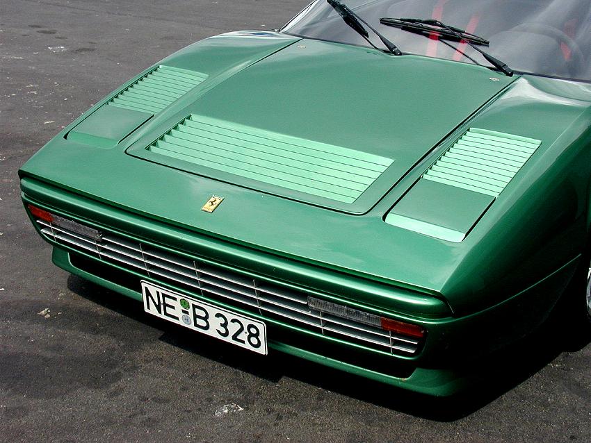

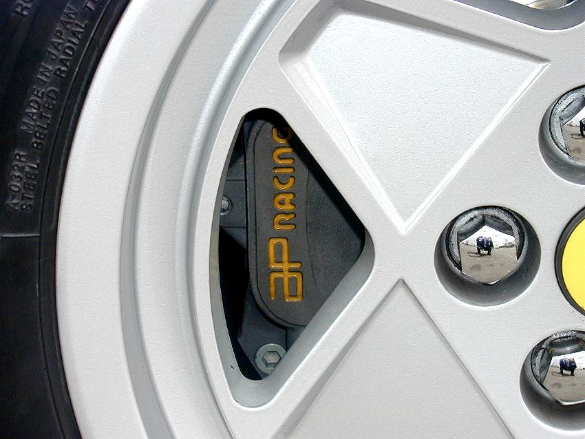

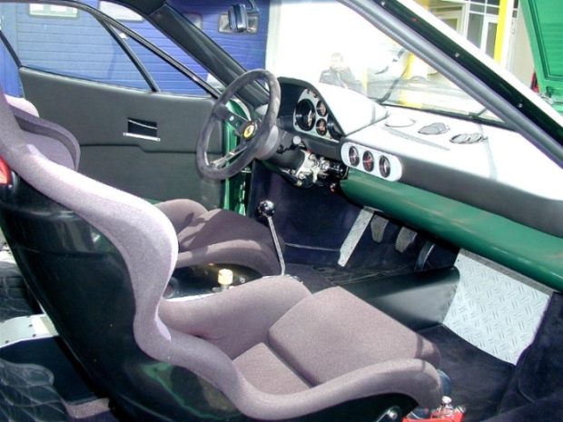

@yvesolution: die Reifen sind yokohama semi slicks auf original Felgen. Ich habe auch noch einen Satz 17 Zöller mit Slicks - geht noch besser! Im Frühjahr will ich aber mal an die Stabis ran, denn in Spa hab ich gemerkt da geht noch was. Die Bremsen sind von AP mi angefertigen Scheiben vorne. ich schau mal ob ich noch ein paar Bilder habe...
...die Front wurde mit Lüftungsschlitzen a la 308 versehen

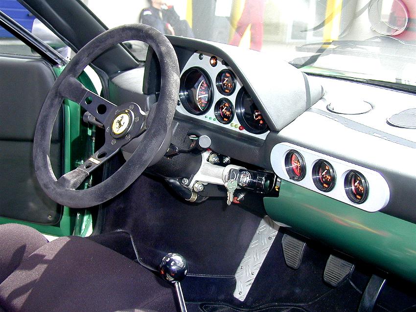

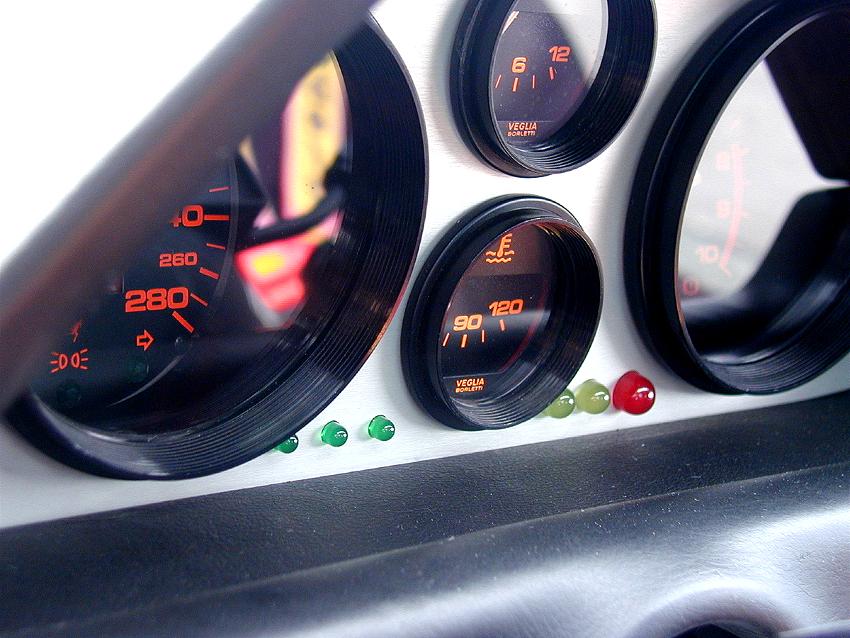

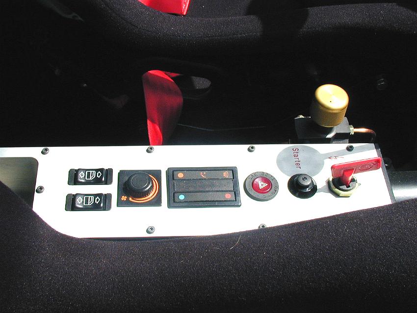

wunderschönes Auto. Für was sind die zusätzlichen Kontroll-Leuchten am Cockpit?
Das sind Schaltpunktleuchten - ab 5.000 (grün) bis 8.000 (rot)
Ein Traum!! :-))! Selten so ein interessantes Fahrzeug gesehen! Du hast keine Replika
gebaut sondern ihn nach deinen Vorstellungen verbessert, und es ist genau das was mir gefällt!!

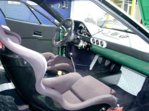

Zumindest wenn ich den Innenraum sehe denke ich dass das Gewicht reduziert wurde, gibt es noch andere Stellen wo du Gewicht eingespart hast?
Nein, so richtig am Gewicht wurde nicht gespart. Zwar flog die Klima raus und auch die halbe Heizung, aber das macht nicht so viel aus. Allerdings spiele ich gerade mit dem Gedanken (wieder einmal) Türen und Hauben aus Kohlefaser von der Fa. Formula GT einzubauen. Blöd ist nur, dass die Spaltmasse und die Oberfläche nicht schön werden wie die Originale. Bei der Haube wäre das weniger schlimm, aber bei den Türen....
Ja da hätte ich auch Bedenken, es darf nicht nach "gebastelt" ausschauen... was würdest du insgesamt an Gewicht sparen?
Dann fallen mir noch ein paar Sachen ein, Lexan Heckscheibe (eventuell Seitenfenster?), andere Batterie, anderer Auspuff, Kat?, Bremsen, ist der original Tank aus Alu?
wie du merkst komme ich aus dem Lotus Lager O:-) da gab es ganz verrückte, die legten zu Hause alles auf die Wage, man kann es auch übertreiben
Also , wenn die Kohlefasserteile gut und professionell gemacht sind sollte es eine absolute perfekte Oberfläche geben. Spaltmass muss auch dem orginalem Spaltmass endsprechen...
Das Problem bei den Spaltmaßen ist nicht unbedingt das Kohlefaserteil sondern die Karossen bei Ferrari. Wir haben 355 Carbontüren gemacht und in meinem Auto passen die perfekt, in anderen mehr oder weniger.
Oberfläche ist bei CFK eine Gewichtsfrage, kommt drauf an wieviel Lack, Antiprint und Spachtel da drauf ist. Eine reine CFK Fläche wird mit der Zeit immer eine Struktur bekommen, das kann man zwar minimieren aber nie verhindern.
