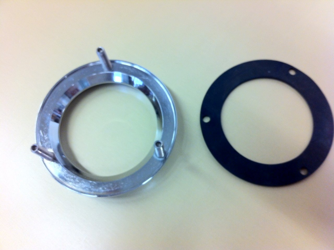

Also ich habe kürzlich 4 Chromringe für die Heckleuchten meines GTs bestellt. Sind "schön schwer" :cry: im Vgl. zu den alten Aluringen, da aus 58er Messing... Jetzt ist hoffentlich Schluß mit Korrosion und abgeplatzem Chrom... Preislich lagen die 4 Ringe bei 593 Euronen + MwSt - is halt so (mein kleiner Beitrag zur Werkserhaltung :wink:)...
Sieht dafür wieder schön ("wie neu") aus :-))!
