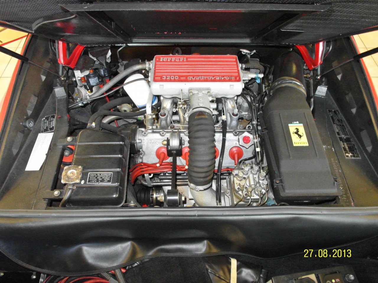

ich komme bei einer Sache nicht weiter.
Habe einen 328 schwedische Erstauslieferung 1986.
Die VIN sagt auch "S" für Schweden.
Das Fahrzeug hat eine Scheinwerfer Reinigungsanlage.
Im deutschen Brief sind 199kw eingetragen.
Jetzt kommt meine Frage an Euch:
Der Motor verfügt über eine Lufteinspritzung

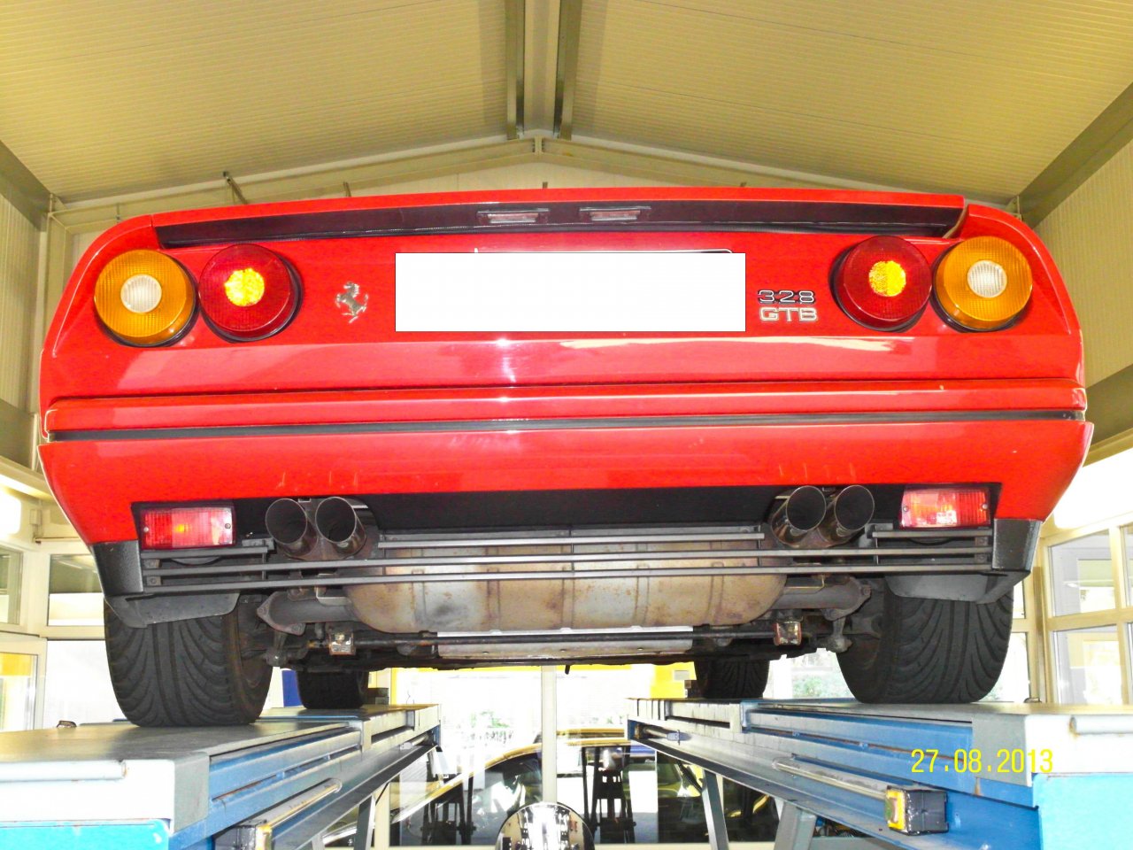

in die Abgaskrümmer. Es gibt aber keinen Kat
keinen Luftschlitz in der hinteren Stoßstange
und das Gitter darunter ist ebenfalls für Modelle
ohne Kat. Am Mengenteiler befindet sich auch
keine Druckregelung links daneben.
Kann das Auto trotz Lufteinspritzung 199kw
bzw. 271 PS haben.
Viele Grüße
Christian

...ich möchte Euch meine Recherchen mitteilen.
Gar nicht so einfach zu unterscheiden, was damals so verbaut wurde.
Das Auto hat einen F 105 C 046 Motor. Laut Angabe von Ferrari ist das die Schweizer Version mit geringerer Verdichtung (9,2 zu 1) und 255 PS.
Im Jahr 1986 hatten die Schweizer aber wohl noch keinen Kat.
Es sind aber die ummantelten Krümmer das Kat Modells verbaut, sicher wegen der höheren Temperaturen durch die Lufteinspritzung.
Merkwürdig ist, dass alle Schweizer Versionen mit 255 PS - egal ob mit oder ohne Kat angegeben sind. Damals haben die Kats ja bekanntlich noch reichlich Leistung genommen.
Das wird sicherlich andere Gründe haben...
