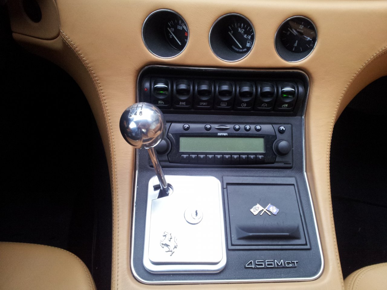

Daswegen sperre ich meinen Rückwärtsgang immer ein: O:-)
